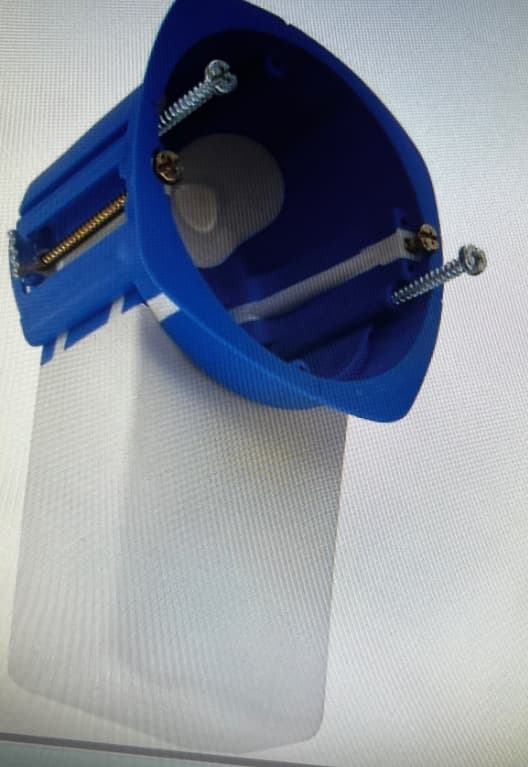

penser a mettre des boitiers prévu pour les module aussi, genre :
Bonjour et merci pour vos réponses à tous les deux.
Vos solutions m’obligent à amener de l’électricité pour mes volets. J’ai qu’une prise murale à 2M du volet…
