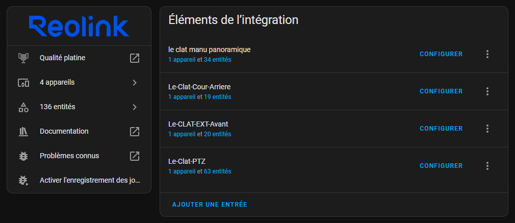

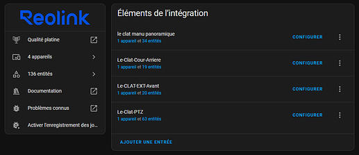

En ce qui concerne la remontée des flux vidéo dans HOME ASSISTANT toutes les caméras n’ont pas cette possibilité. Sur mon installation les caméras suivantes remontent les flux vidéo via RTSP et ONVIF :
RLC511, RLC420-5MP, RLC823A,
Par contre les « entrées de gamme » comme la série E1xx ne remontent pas les flux vidéo.

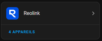

L’intégration des caméras dans HA est très simple car elles sont automatiquement détectées.

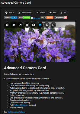

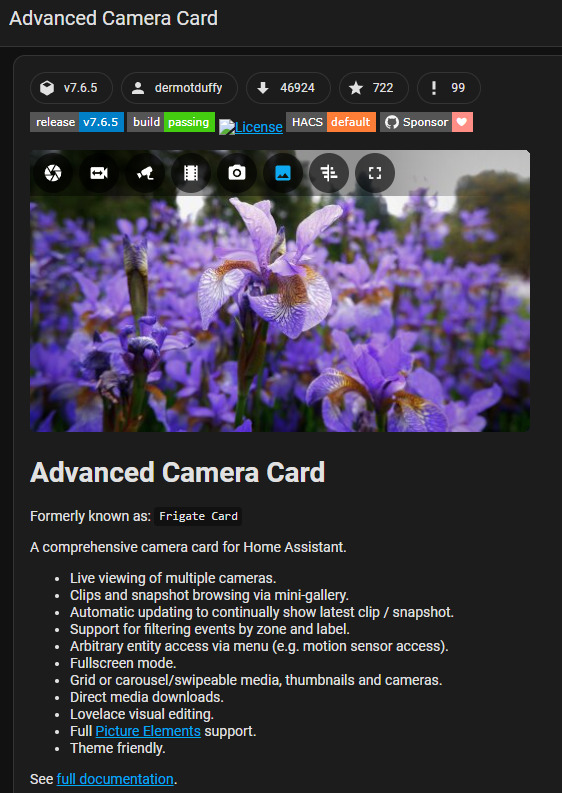

Pour la lecture et l’affichage des flux audio et vidéo j’utilise « advanced camera card »

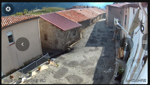

Exemple d’affichage d’une caméra PTZ :

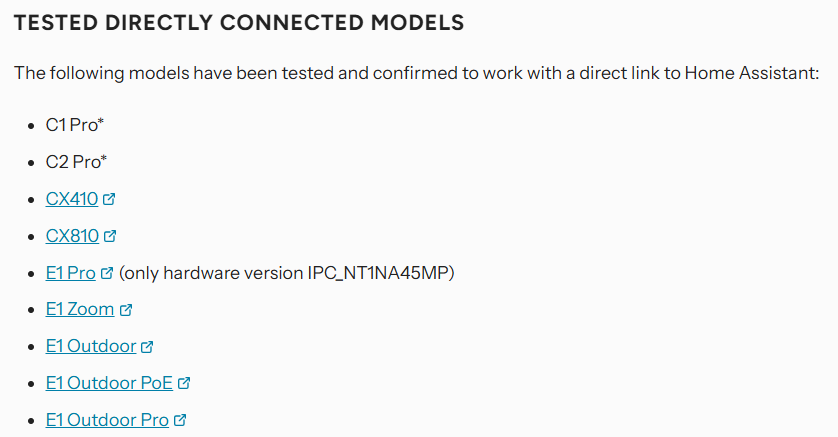

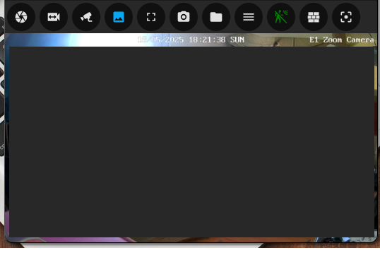

J’ai une E1 Zoom et aucun problème de remonté de flux.
il y a d’autre modèle E1 compatible :

Dis-moi, sur la croix en flèche, tu peux bouger directement le PTZ. Un peu comme dans l’appli de Reolink ?
Oui, c’est le but :wink:
tu peux zoomer, suivant le modèle aussi
Je viens de l’essayer et elle est top ! Je vais sûrement bientôt pouvoir me passer de l’application Reolink en extérieur. Le fait d’avoir le pont entre l’assistant Home et le NVR me servira à avoir une connexion plus sécurisée, vu que je ne passe par Zerotier pour consulter en extérieure
. Qu’en pensez-vous ?
Hello apres quelque jour de manipulations je le trouves toujoits aussi top
Peut on ajouter la fonction micro?
