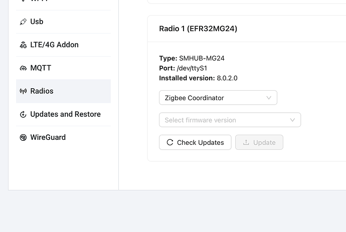

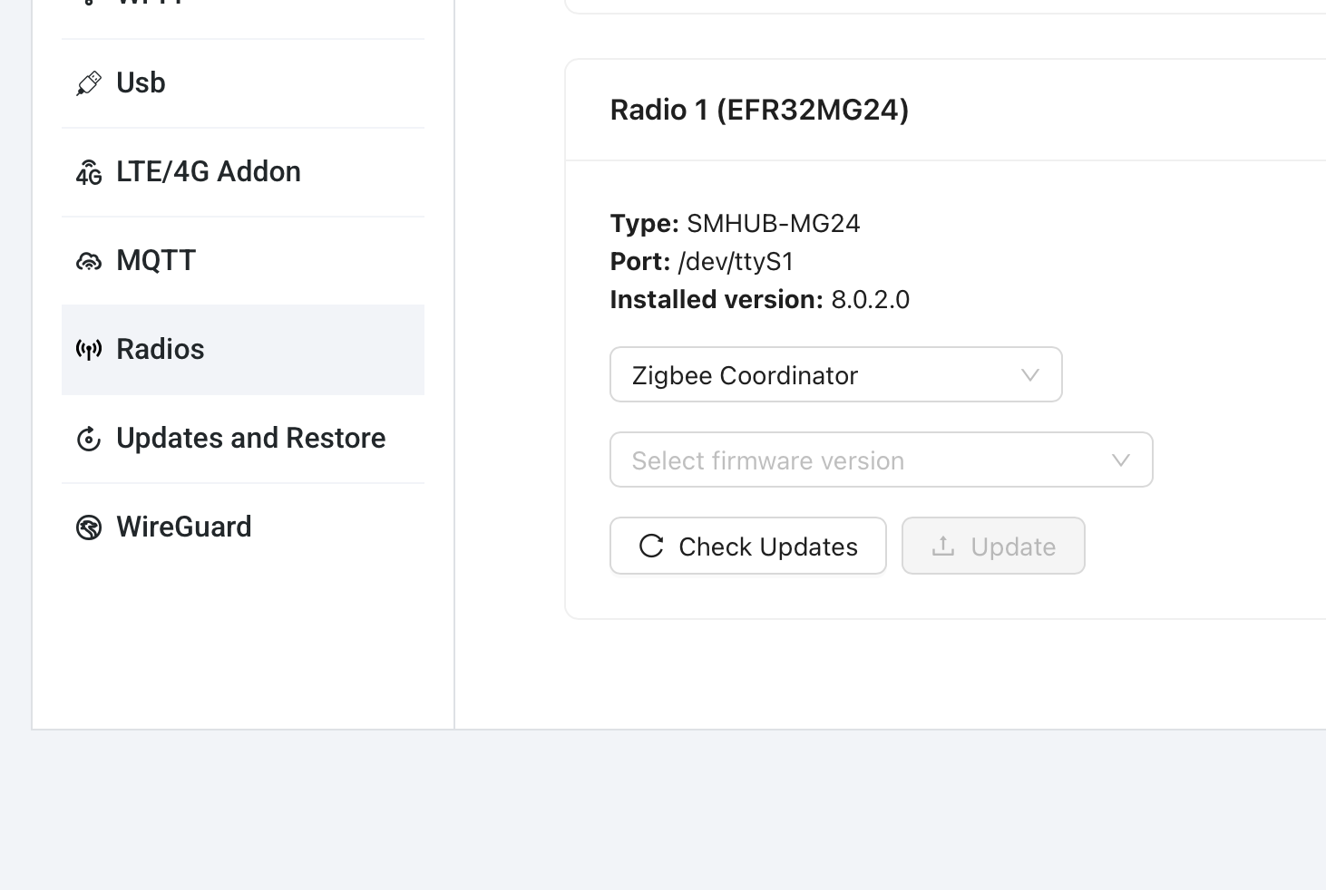

Quel puce as tu attribué à Z2M et Matter?
J’utilise la EFR32 pour Z2M avec la version firmware 8.0.2.0. j’avais des problèmes avec la precédente version.
je ne gère pas Matter via la Nano, mais directement sur HA avec Apple TV/HomePod mini comme Border router…
j’ai mis ceci
je n’ai installé que Z2m avec la puce.
