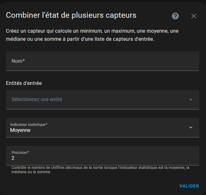

Ce que tu peux faire:
  • créér un nouveau sensor (Paramètres, Entrées, Créer une entrée, puis choisir Combiner l’état de plusieurs capteurs. Tu en faits un pour la température moyenne et un pour l’humidité.
  • Tu affiches ces 2 capteurs sur ton dashbaord, et tu rajoutes une carte pop-up qui apparaît lorsque tu clicques sur ces nouveaux capteurs sur ton tableau de bord.

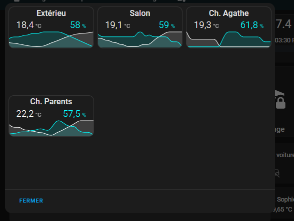

    J’ai fait ça pour mon NSPanel, lorsque je clicque sur la valeur de température, ça ouvre une carte qui donne l’historique des différents capteurs de température+humidité. Voici à quoi ça ressemble:
    Chaque graph est fait avec la carte mini-graph-card que t’a indiqué @WarC0zes
Voici le détail du code de ce que j’ai chez moi:

Avec browser-mod:
