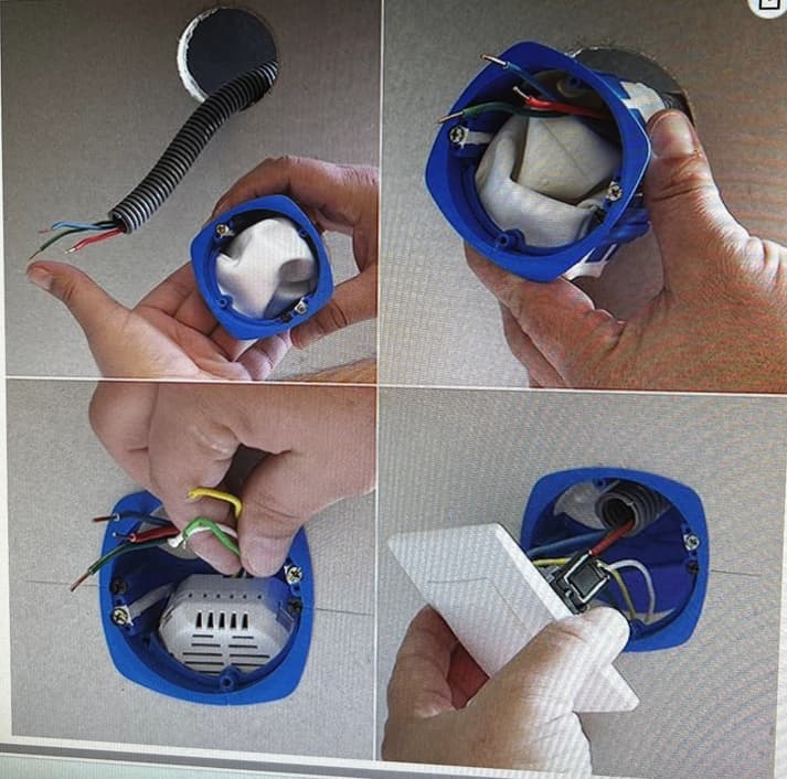

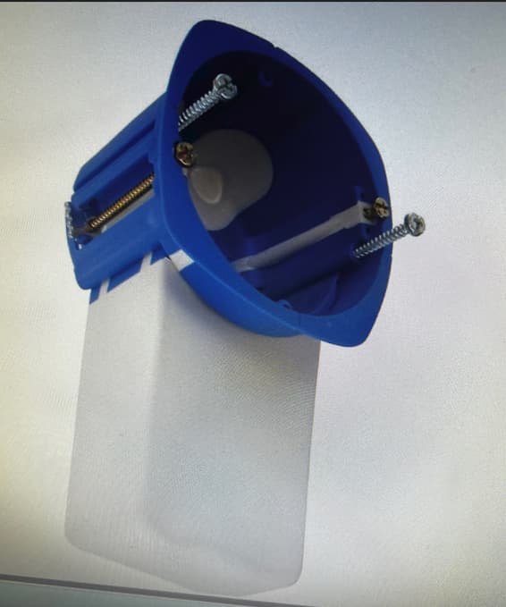

derrière chaque inter, j’ai fait rajouté un module boitier domotique étanche pour la RTE2020 :
ce qui te permet de rajouter le module que tu veux après.
pour le garage et le portail, j’ai laissé le constructeur faire; je rajouterais le module voulu après.

J’aime bien aussi ce principe de cablage pour les points lumineux avec une boîte centralisée (sous réserve de pas la prendre trop Petite).C’est pour moi plus pratique.
Mais cela est a voir avec ton électricien, ou le constructeur.
