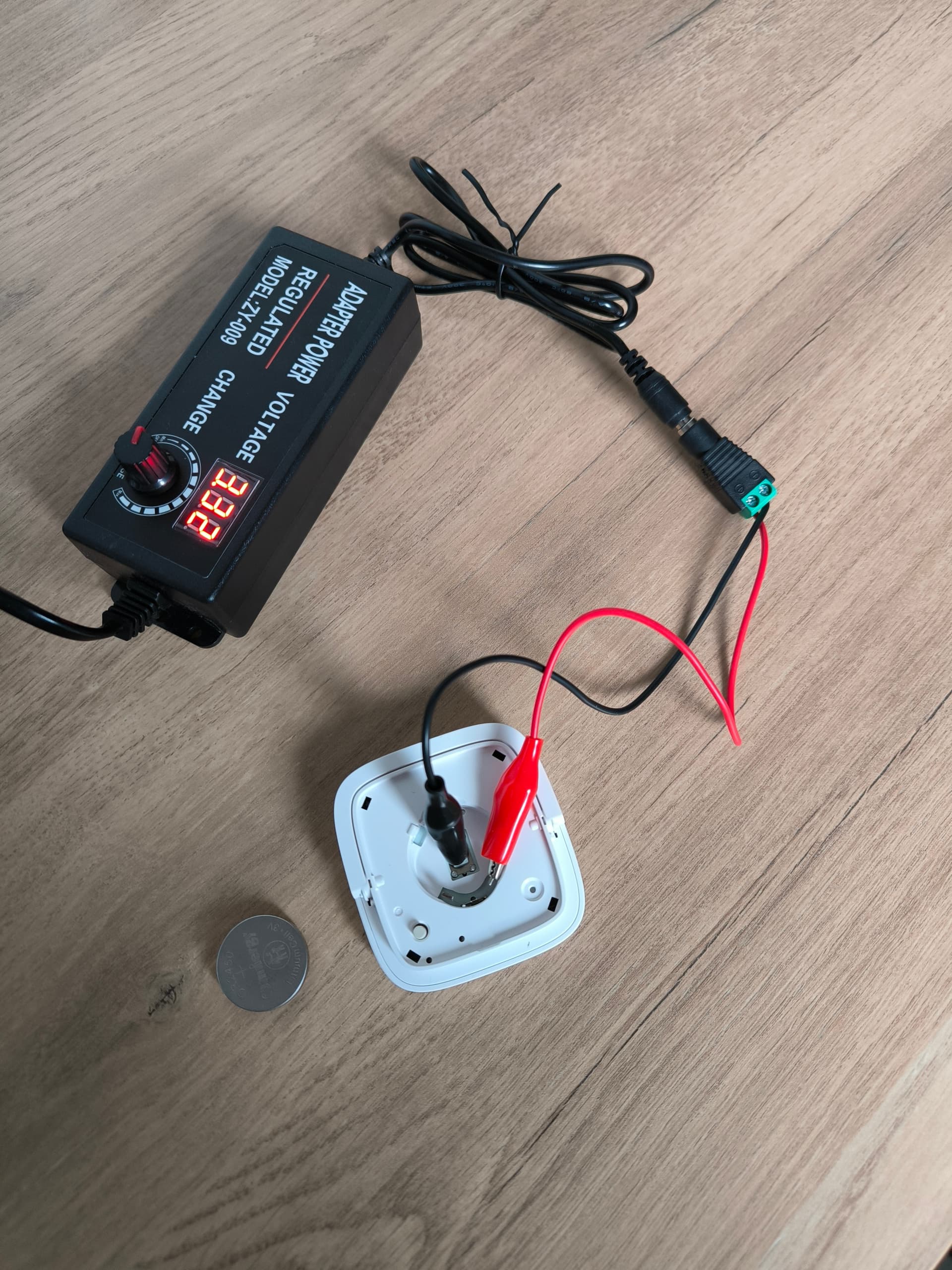

En attendant vos retours sur les piles rechargeables, cette méthode fonctionne très bien :smiley:
Les petites pinces crocodile sont indispensables.
Mon alimentation 3,3v - 24v est sûrement surdimensionnée, j’aurais dû prendre une plage moins élevée, mais ça le fait…
