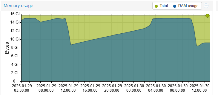

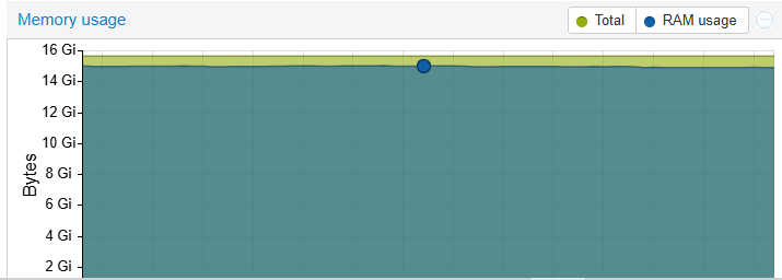

Je m’attaque donc au point 2 et je constate que la RAM utilisée par la VM sur Proxmox est énorme :

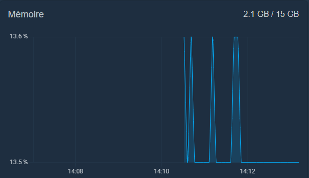

Et quand je regarde sur HA, la conso de HA est censée être nettement plus faible :

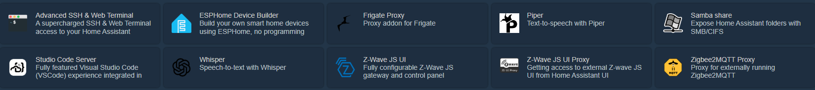

J’ai regardé dans les modules complémentaires pour voir ce qui pourrait consommer en plus mais aucun ne consomme plus de 1% de RAM
J’ai seulement laissé activé le terminal, ESPHome, studio code, zwavejsui et Z2M Proxy. Le reste est désactivé.

C’est une situation normale pour la ram.
Un peu de lecture : KB N°2759 : LA MÉMOIRE SOUS LINUX - Olfeo
L’indication de la RAM utilisée dans Proxmox n’est pas anormale, ça indique que linux utlise la mémoire inutilisée pour la mise en cache du disque. On a l’impression qu’on manque de mémoire mais ce n’est pas le cas.
Oui là ça indique le consommation de mémoire de Home assistant

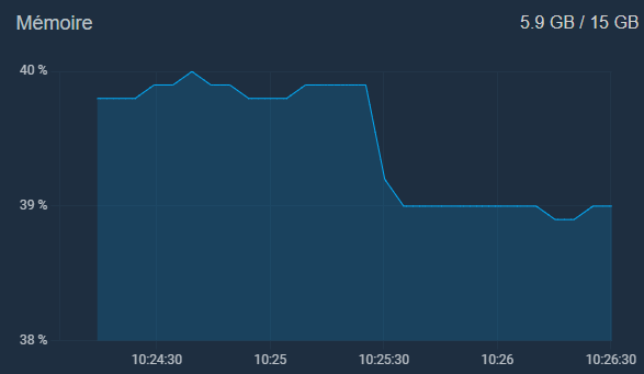

J’ai fait le test d’arrêter tous mes modules complémentaires je baisse la conso de quelques % :
@Idaho947 : J’ai lu la page et je comprends. Je m’interroge sur le fait que je suis en HA OS sur une VM dédiée. Qu’est qui peut consommer à part HA et les modules complémentaires ? l’OS consommerait l’autre moitié de la RAM pour quoi ?
@pctetra : Ok, donc fausse piste. Je continue à chercher alors.
Comme dis dans l’article que je t’ai partager c’est le comportement de linux. Il remplit la ram au max pour optimiser le cache et le buffer.

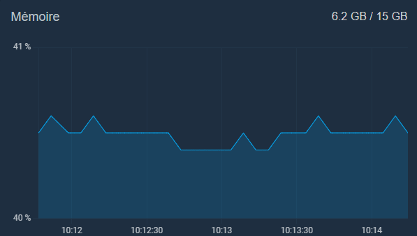

Je suis passé 2G de RAM dans HA :
et sur la VM :
