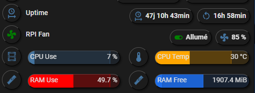

Perso, je trouve que 3.3Go / 4, c’est énorme. J’ai un RPI4 4Go de RAM, et tourne a 50% de RAM utilisé.
Pour quelqu’un qui débute, ca fais énorme 3.3GO de RAM.
Voici mon système, qui comme toi utilise Z2M et mosquitto et d’autre module complémentaire. Plusieurs dashboards, une cinquantaine de cartes de HACS.

en fat non ça dépend avec quel outil tu regardes et comment tu l’interprètes,
si tu regarde avec free -m, voila à quoi cela ressemble chez moi
et tu te dis wouaah il reste 484 Mo sur 8Go :open_mouth:
mais fait il faut lire entre les lignes et on voit que seuls 2.4 Go sont utilisés et que 5.2 Go est utilisé par les caches et qu’en fait il reste 5.4 Go disponnibles
Donc avec l’intégration système monitor, ou dans paramètres / système / matériel , les données sont fausses ?
non elles sont bonnes elles affiches la RAM disponible et non pas la RAM libre, les caches sont justes utilisés pas le système temporairement pour il utilise tout qu’il peut comme RAM pour mettre en cache, tant qu’il y’a de la RAM autant s’en servir comme l’a dit @bastgau
