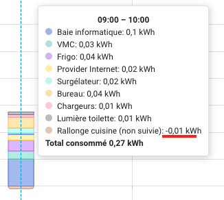

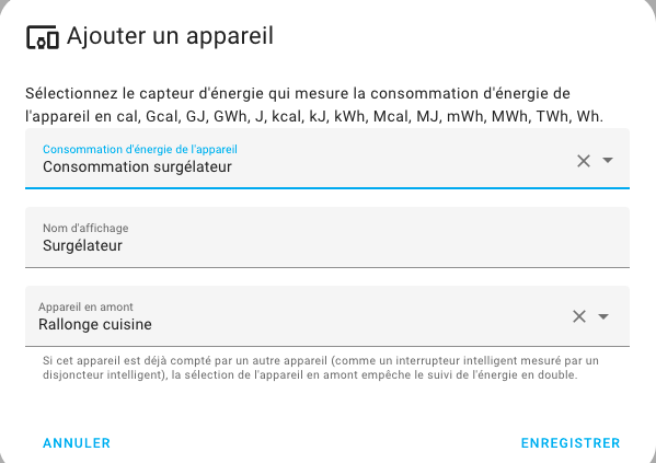

J’ai vu une possibilité dans la partie énergie qui sont les capteurs en amont. De ce que je comprend, cela veut dire que si je mets un smartplug (smart A) avec consommation sur un appareil (branché sur un multiprise) et que au bout de ce multiprise, je mets un autre smartplug (smart B), j’aurai un double suivi d’énergie.
Donc, dans la config, j’ai mis dans la carte du smart A qu’il y avait le smart B en amont.
Problème, si je regarde la consommation du smart B (ici, rallonge cuisine), j’ai une consommation négative :
Pourquoi ?
Merci pour votre aide.

Ca veut dire qu’un de tes capteurs n’est peut être pas très juste ou pas bien étalonné…
OK, comment dois-je faire alors ?
Soit un smartplug sur un multiprise avec divers appareils et sur ce multiprise, il y a un autre smartplug avec le surgélateur et un autre avec un airfryer.
Dans la config, j’ai mis sur le smartplug surgélateur et airfryer un appareil en amont qui est le multiprise avec tout.
Est-ce correct ou dois-je changer ?

S’agit-il des mêmes smart plugs (même marque te modèle) ?
Un problème récurrent de ces prises qui mesurent la consommation est la fréquence de remontée des mesures. Pour peu que cette fréquence ne soit pas la même sur le même « ligne », il y aura des erreurs de calcul.
Je pense que au minimum, si on veut utiliser cette nouvelle fonctionnalité, il me semble préférable d’avoir des appareils identiques pour éviter ces problèmes.
Celui du airfryer et multi prise sont les mêmes. Celui du surgélateur est un Fibaro Z-Wave (important car je peux désactiver le bouton on/off)
As-tu moyen de tester avec toutes les prises de la même sorte?
Je peux essayer en retirant le fibaro pour voir
