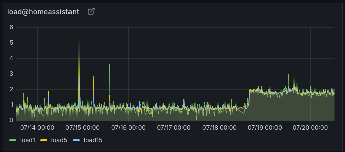

hier j’ai basculé mes anciennes caméra sur des reolink. Et depuis je constate :
J’avais des intégrations complexe de mes caméras qui sont maintenant ultra-facilité avec Reolink.
J’ai d’abord cru que le problème était Reolink; je l’ai donc désactivé, mais ça ne bouge pas. Du coup j’aimerais savoir comment identifier un processus qui consomme ?

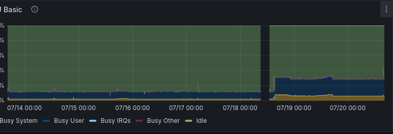

Alors apres annalyse des timelines ca correspond plutot à mon changement de eMMC… Je suis passé de 16 à 64Go.
On voit que peut après avoir redémarer HA avec 64Go (copie en utilisant dd) d’eMMc j’ai plus de CPU… Et effectivement j’ai un core à 100%.
Bon, en fait, il suffisait de relancer le système HAOS et non HA tout court.
