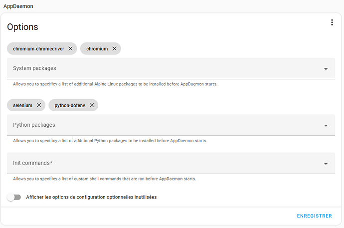

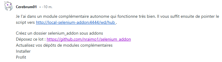

Je continue mes recherches et j’ai l’impression qu’il me manque selelium (/usr/bin/chromedriver) sur HA. J’ai plusieurs pistes comme apt et addons pour installé ces packages.
mes pistes :
https://www.reddit.com/r/homeassistant/comments/1byjsaf/has_anyone_got_selenium_running_in_hacs/ pour l’addons
problème je n’ai aucune idée comment procéder :
et une piste pour apk
Avez vous un avis sur la piste à suivre addons vs apk et comment faire ?

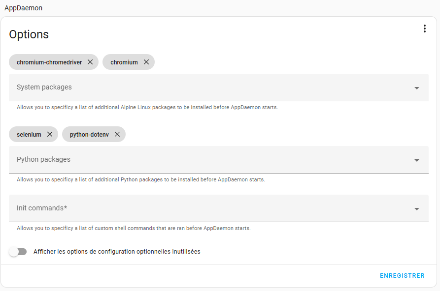

Dans appdaemon, tu peux dans la configuration faire la liste des packages que tu veux installer au démarrage de l’addons.
J’ai fini par abandonner pour le moment le lancement du serveur selenium. J’utilise pour le moment un serveur selenium indépendant à home assistant (dans un container sur mon nas). Je parviens bien à récupérer les valeurs à partir du site de mon fournisseur via le script apps/water_consumption.py répertoire de l’add-on AppDaemon :

      - name: "Eau Froide"
        unit_of_measurement: "m³"
        device_class: water
        state_class: total_increasing
        unique_id: eau_froide
        state: "{{ states('sensor.eau_froide') | int }"
      - name: "Eau Chaude"
        device_class: water
        unique_id: eau_chaude
        state: "{{ states('sensor.eau_chaude') | int }}"
utility_meter.yaml
eau_chaude_usage_monthly:
  source: sensor.eau_chaude
  cycle: monthly
eau_froide_usage_monthly:
  source: sensor.eau_froide
  cycle: monthly
Je vais observé comment cela se comporte à la fin du mois et si la consomation va bien etre remise à zéro (peut etre pas tout compris encore…). Il faudra peut etre adapter le rythme de prise de mesure ou autre…
Je continue mes recherche à propos de selenium sous HA mais apres quelque tests cela semble tres instable ou alors je m’y prends comme un manche…
Une question si quelqu’un est arrivé jusque là : pourquoi les entités sensor.eau_chaude et sensor.eau_froide disparaissent au reboot de HA ?
