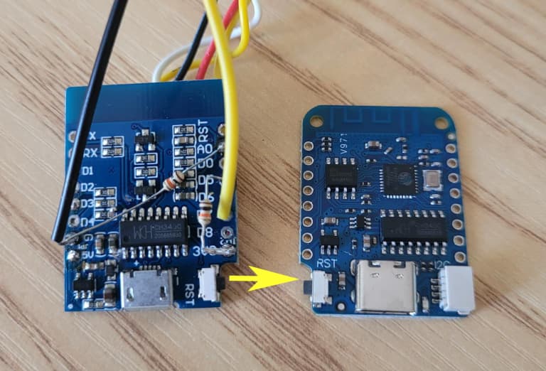

J’ai eu quelques soucis avec l’ancien D1 Mini et quand j’ai commandé un nouveau, j’ai vu que c’était maintenant un D1 Mini V4.
J’ai donc repris mon ancien RetEx avec le V4 et en passant sur ESP Home.

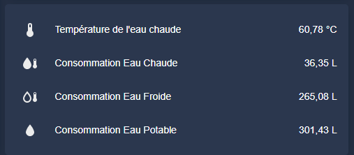

Voilà, tout fonctionne parfaitement, j’ai tout documenté comme toujours pour ceux que cela intéresse. Mais avec un seul D1 Mini, j’ai 3 infos qui remonte :
  • La température de l’eau chaude
  • La conso Eau chaude (compteur permanent)
  • La conso Eau froide

  • peut on intégrer les 2 Temp sur un seul d1mini ?
  • je ne comprends pas pourquoi tu as modifié la résistance initiale de 100k ? Tu avais des erreurs de température ?
Je ne sais plus s’il reste une entrée de dispo, regarde sur le brochage du D1 mini si tu peux mais s’il y a une entrée oui, sur le même principe que l’autre sonde de température.
C’est une erreur, j’ai eu un souci à un moment et j’avais accusé à tors cette résistance, en fait, il faut qu’elle soit proche de la résistance de ta sonde de température à 25°C pour une bonne mesure (teste les avant montage, je suis curieux de savoir ce que tu trouves) , si j’ai laissé une bétise sur ma page, je vais corriger.

Ok j’ai reçu un partie du matos.
Donc en fait je teste la résistance du capteur hall et je dois mettre une résistance proche de cette valeur et non une 100k si j’ai bien compris.
