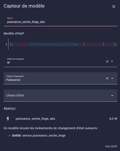

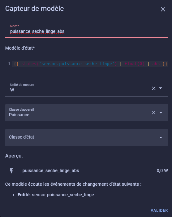

Du coup dans paramètres → appareils et services → entrées tu peux créer une entrée de type template → modéliser un capteur, et saisir ce dernier bout de template.
ça te créera une entité qui te permettra de monitorer ta puissance sans soucis de négatif
Et tu pourras ensuite y accéder via sensor.puissance_seche_linge_abs
