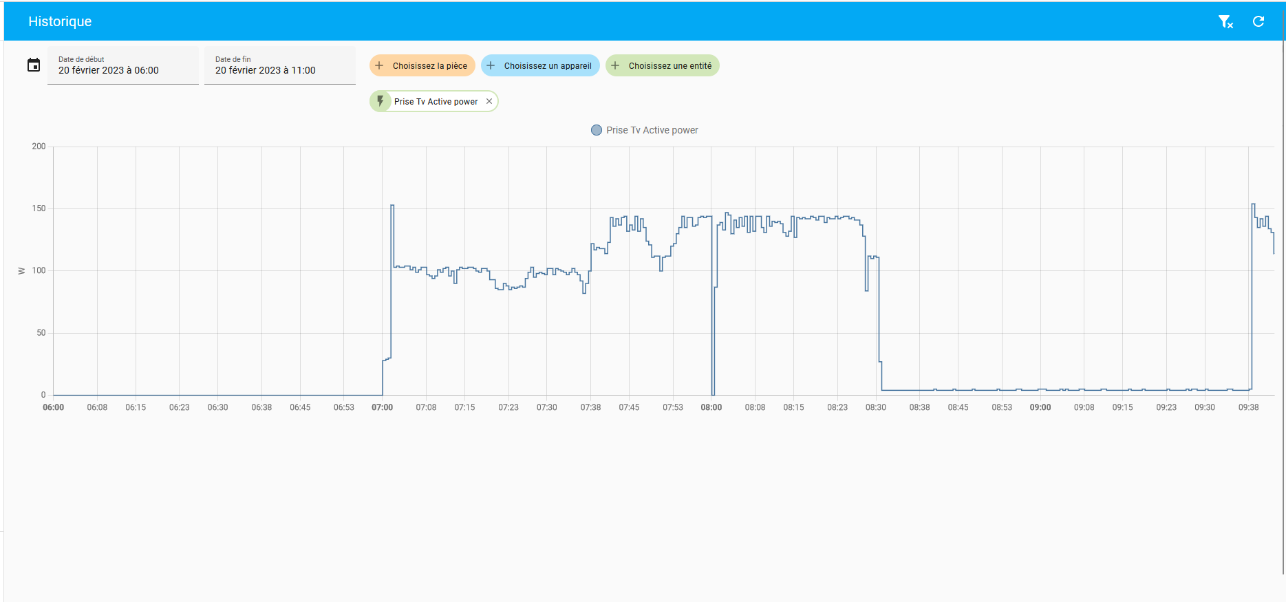

La c’est sur la tv elle consomme entre 130-150w donc en gros elle vient de tourner 2h donc je devrais avoir 300-350w de consommer aujourd’hui et pas 900w

Mais sur le graphique si je prends une moyenne de 150w/h sur 3h je devrais avoir une consommation de 0.5KWH et non 0.9KWH car la sur la journée c’est encore pire la difference

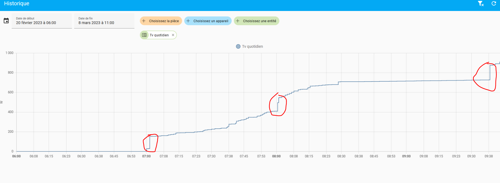

On voit vient d’où l’erreur vient, tu as 3 pics à 7h01, 8h00 et 9h38, je n’en connais pas l’explication précise mais ça vient de la façon de calculer les kWh, j’avais ça dans une de mes intégrales. Toujours quand il n’y a pas de consommation et que tu allumes l’appareil.
Chez moi ça semble être corrigé en passant de Trapeziodale à Left Riemann sum.
Ma consommation journalière vient de ma prise directement c’est le 1er graphique

Les 3 pics sont quand la TV se mets en marche a7h je l’ai allumé par contre a 8h le petit a du éteindre la TV et la rallumer et 9h38 rallumage de la tv
Désolé j’ai du mal à expliquer.
Mais ces 3 allumages c’est de là que vient ta différence.
Tu ne peux pas avoir ta courbe de kWh qui augmente comme ça, de 150 Wh d’un coup en 1sec.
La courbe devrait être progressive. C’est ce que je disais, une erreur liée à la formule de calcul de W en Wh.
Erreur qui est atténuée, voir complètement enlevée par le passage à un méthode « Left »
