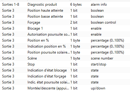

Au-delà de ce comparatif succinct, j’ajoute que les modules KNX d’aujourd’hui sont hautement paramétrables, voici un exemple des fonctions possibles exploitables dans HA de l’actionneur volets HAGER TYA628A :
Avec cet appareil, tu peux entre autres bloquer ou forcer à distance un volet dans une position donnée, ce qui fait que ça rendra toute autre commande inopérante le temps que tu l’auras décidé. Intéressant si tu veux que, par exemple, ton enfant qui allume la lumière dans la chambre ait plutôt les volets qui s’ouvrent quand il fait jour et qu’il ne pleut pas si l’eau abîme les boiseries de tes ouvrants. Or, à ma connaissance (je peux me tromper), ce type de fonction n’existe pas nativement dans les actionneurs Zigbee qui se contentent de faire du ON/OFF, du volet, de la variation RGB, des scénarios, et du retour d’état de la consommation électrique du circuit. Si tu les veux, alors il faudra faire du script dans Home assistant.
