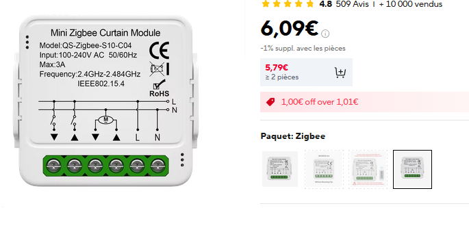

Pour les brises soleil, beaucoup de possibilités de materiel existent, dont celles-ci :
Dans l’ideal, je souhaiterais que les modules possèdent la calibration auto + détecteur d’obstacle et soient précis (% ouvert/fermé). La simplicité serait les interrupteurs connectés Schneider Wiser, sinon les modules NodOn derrière les interrupteurs Odace normaux. En termes de fiabilité/evolutivité, que recommanderiez-vous ?

Sinon concernant les modules pour brises-soleil, quelqu’un aurait un avis ? (j’hésite entre les Schneider et NodOn a priori)
Personne n’a d’avis sur quel module volet roulant choisir ?

moi pour mes volets j’ai utilisé des modules Tuya en Zigbee qui fonctionne plutôt bien pour le coup même en étant du tuya.
il y a un clip pour le fixer sur un rail de tableau par contre tout placer au tableau ça prendra beaucoup de place et ça couteras plus cher en fil de cuivre.

Je pense partir sur les NodOn SIN-4-RS-20 pour les BSO. Quelqu’un aurait un retour d’expérience dessus ?

J’ai choisi les modules NodOn pour les BSO plutot que les Sonoff ; quelqu’un aurait testé les deux et serait en mesure de faire une comparaison ? Sinon des retours sur l’un ou l’autre seraient appréciés :slight_smile:
