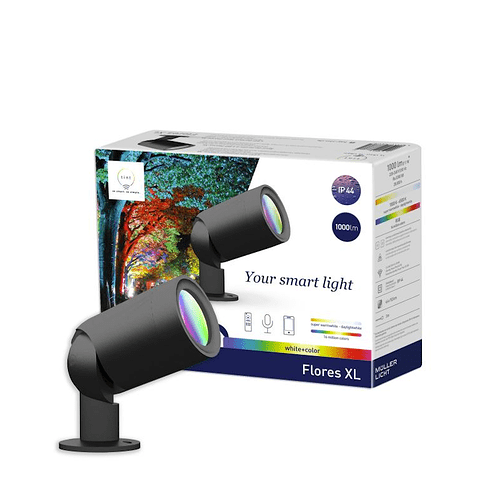

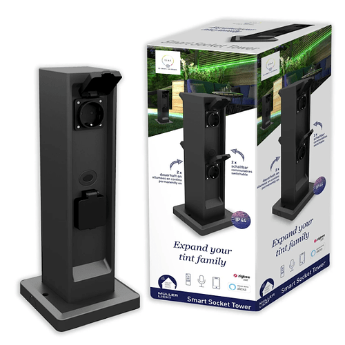

Tu as éventuellement des produits de ce type (voir compatibilité ZHA) :

Je n’ai malheureusement rien trouvé sur la compatibilité avec ZHA pour les appareils Tint.
Il y a en revanche compatibilité avec l’équivalent Lidl :
mais il faut encore réussir à tomber dessus…
