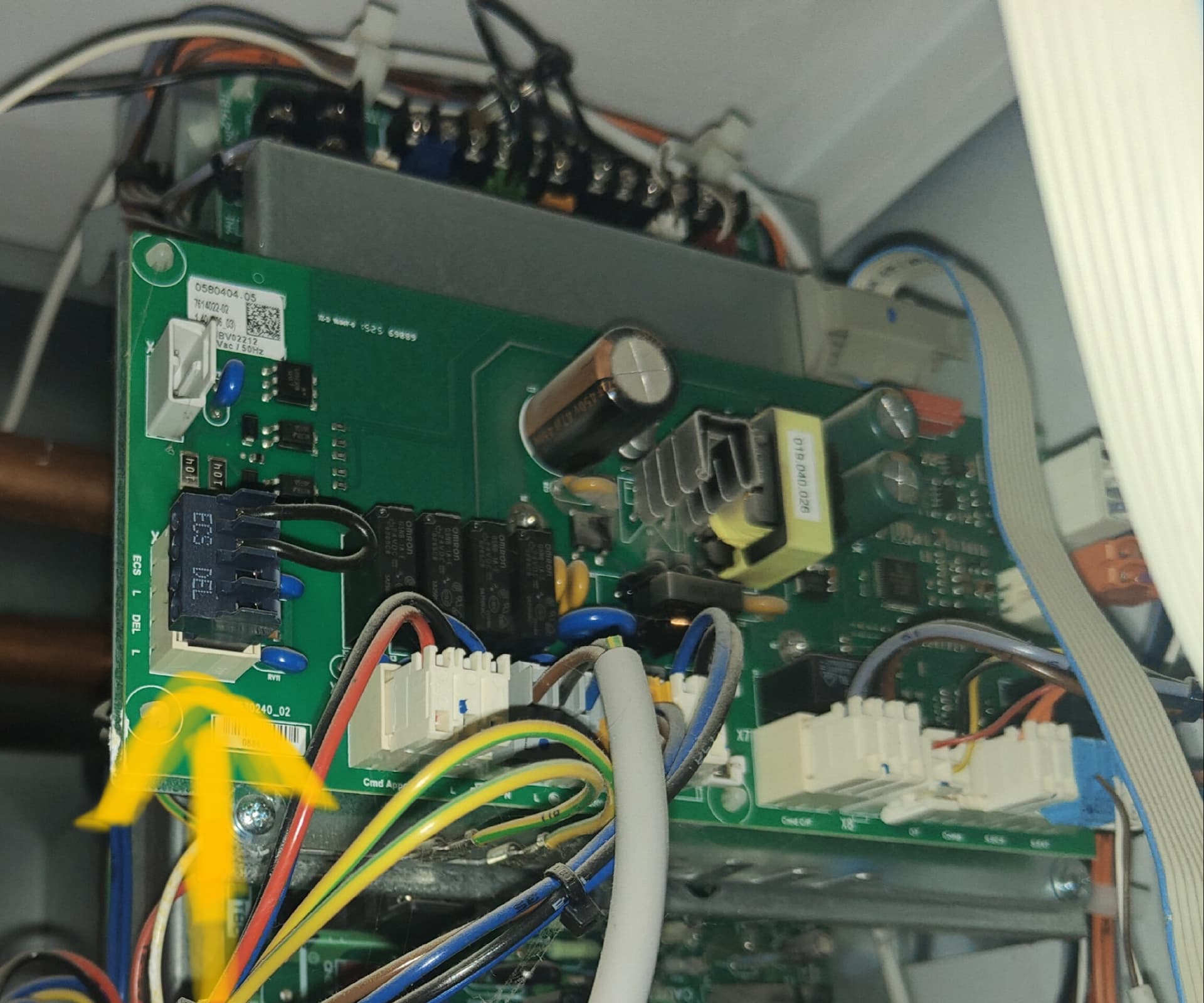

Sur le manuel de ma pompe à chaleur il est précisé que cela est possible en ajoutant un contact sec branché sur la borne DEL de la carte principale. Du 230 V passe dans cette borne DEL.

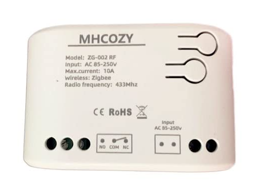

https://www.amazon.fr/MHCOZY-Commutateur-instantané-fonctionne-SmartThings/dp/B0BRJM21CG/ref=sr_1_17?__mk_fr_FR=ÅMÅŽÕÑ&crid=3KD4BDGH45ZIZ&keywords=contact+sec+zigbee+4&qid=1689188849&s=industrial&sprefix=contact+sec+zigbee+4%2Cindustrial%2C63&sr=1-17

Sauf si j’ai encore moins compris ces histoires de contacts secs que je ne le croyais, pour moi, ces produits ne sont pas des contacts secs… Non ?
Quand tu fermes le circuit avec le NO/COM/NC, ça va envoyer 12V, 220V ou autre suivant le modèle.
Pour moi, ça ce n’est pas un contact sec. Si ?
non justement, tu n’envoie rien. ca va juste couper ou pas le fil qui passe. entre COM et NO ou NC

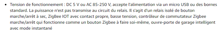

Extrait de la page amazon:
si quand même ici
et du lien amazon on voit ça
On devrait dire plus-tot un contact libre de potentiel !
Avec un Com [tu appliques ce que tu veux (suivant limite A)], et tu récupère sur les NC et NO suivant la position du Relais interne

Ok donc avec le même modèle en zigbee je mets une alimentation à droite et à gauche je le relie à ma borne DEL.
Il est mentionné dans le manuel que les bornes sont indifférenciées du coup peu importe le NO et le COM non ?
Pour le module zigbee, soit tu l’alimente par le bornier 2 vis en 220v, soit tu l’alimente avec une prise USB en 5V.
Tu raccorde ta pac sur Le bornier 3 vis entre com et no.
Pense à couper le courant avant de faire les raccordement !!
Sur le lien de pulpy tu as le détails du module avec les exemple de cablage.
