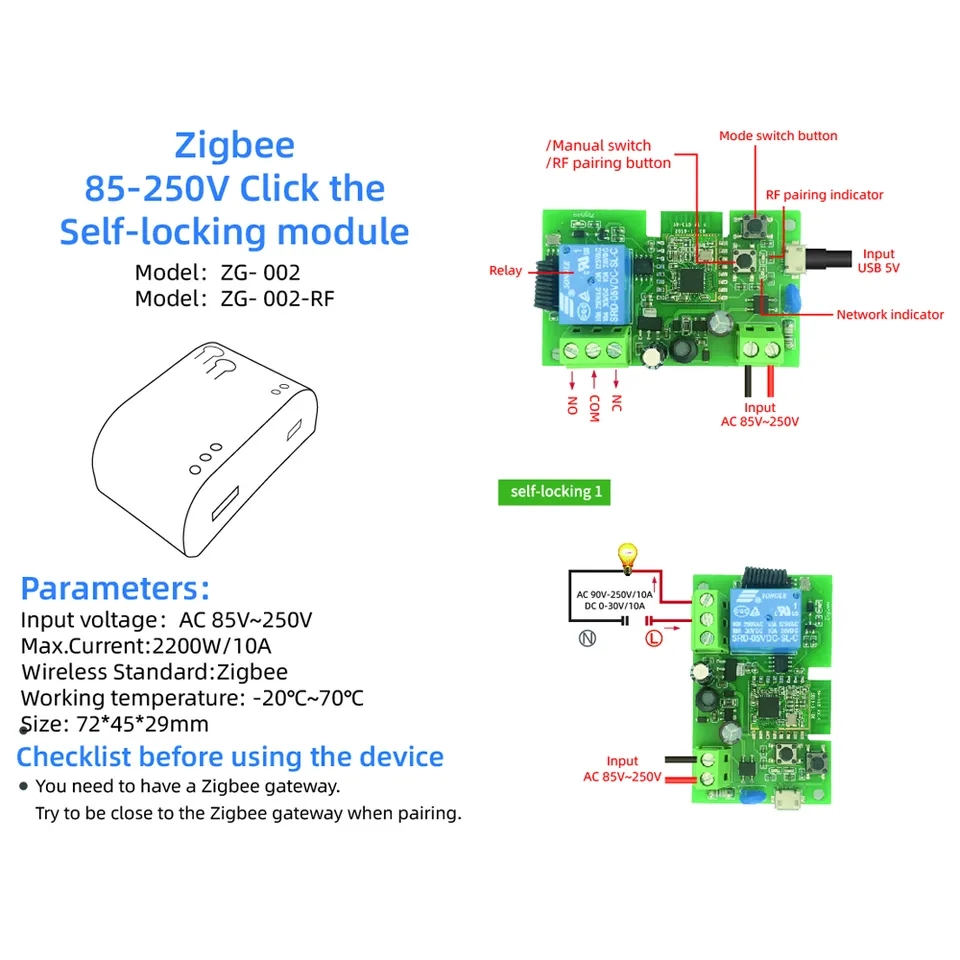

Pour le module zigbee, soit tu l’alimente par le bornier 2 vis en 220v, soit tu l’alimente avec une prise USB en 5V.
Tu raccorde ta pac sur Le bornier 3 vis entre com et no.
Pense à couper le courant avant de faire les raccordement !!
Sur le lien de pulpy tu as le détails du module avec les exemple de cablage.
