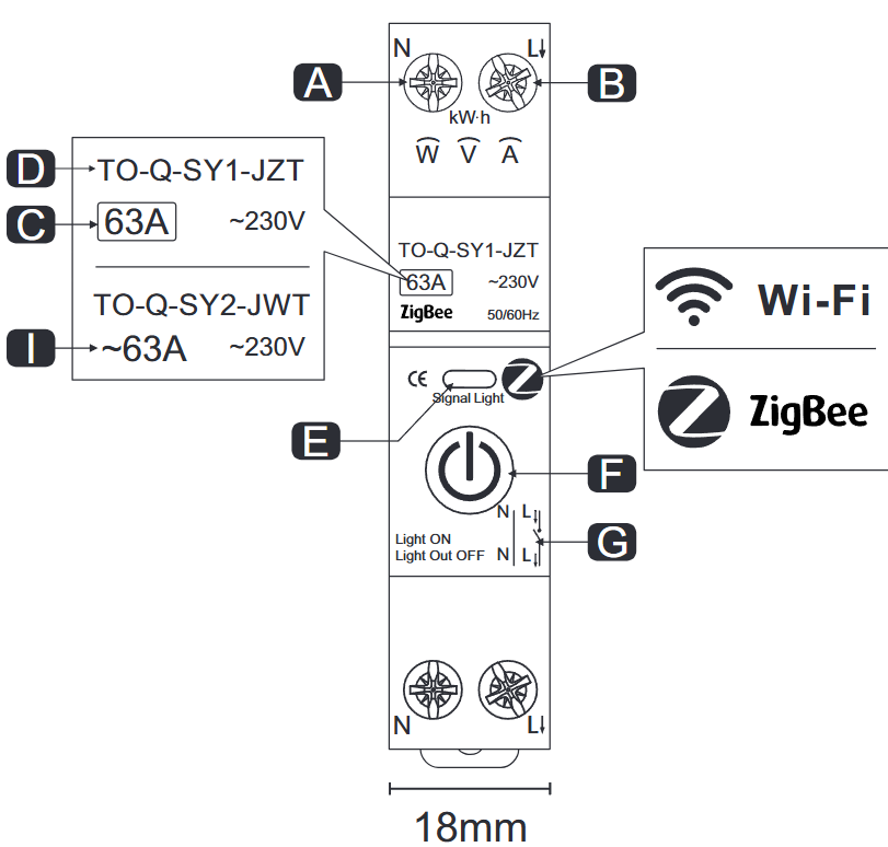

Concernant la puissance du circuit à commuter je suis étonné que TONGOU affiche des pouvoirs de coupure jusqu’à 63 A (Ref : TUYA DIN Rail Smart Zigbee Switch With Metering TO-Q-SY1-JZT), j’ai bien compris ?

Oui c’est ça , c’est un coupe circuit commandé qui mesure la puissance qui est consommée par l’équipement derrière. Ni plus ni moins. C’est en effet pas pour les contacts secs, si c’est ça que tu cherches.
Je m’en sers pour mesurer la conso de ma PAC, des machines à laver / seche linge, …
Si c’est pour commander un circuit de chauffage électrique ca se fait bien mais il faut en effet un thermostat qui commande un switch. Le Versatile Thermostat fait ça par exemple (cf. Nouveau thermostat type proportionnel avec gestion des presets / portes et fenêtres / détection de mouvement / gestion de présence et surconsommation - #2425 par bemo47).
Attention pour moi ça ne remplace pas un vrai disjoncteur mais ca se met en série derrière. En tout cas c’est comme ça que je les utilise tout le temps.

En m’apprêtant à installer le contacteur TONGOU je me pose des questions sur le câblage.

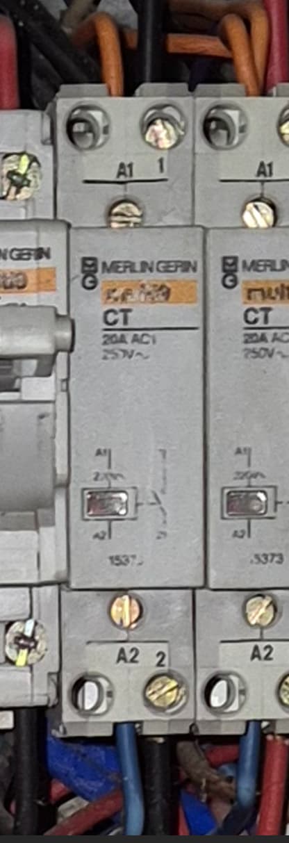

je veux remplacer un contacteur de mon tableau :
Actuellement la connexion du contacteur est :
- bleu N sur A2 et orange sur A1 qui correspondent à l’envoi de l’ordre de fermeture du thermostat
- 1 + 2 la ligne de puissance commutée
 Le schéma de câblage du TONGOU :
 En supprimant le thermostat , plus d’arrivée courant sur A1 (borne WAGO sur fil par sécurité)
 Ma question : si je branche uniquement le neutre (A2 de mon ancien contacteur disponible) sur N TONGOU partie basse et les câbles E/S phase commutée sur L haut et L bas, est-ce suffisant ? Le contacteur sera t-il alimenté et opérationnel ?
