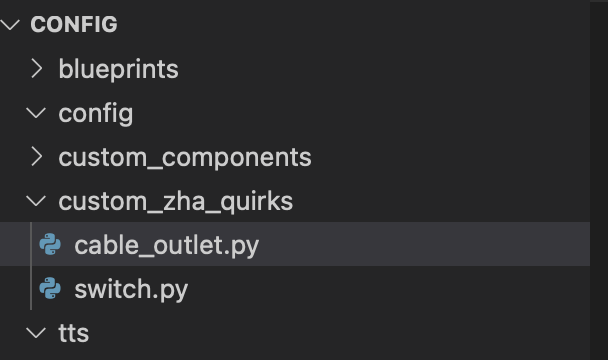

J’ai supprimé le fichier init.py du dossier :
Capture d’écran 2024-10-09 à 23.25.56

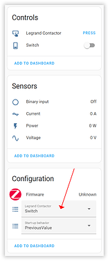

J’ai ensuite supprimé le device, et je l’ai re ajouté, et toujours le même comportement : les infos remontent, mais impossible de le piloter, toujours la même erreur :
Échec de l’exécution de l’action switch/turn_on. Failed to turn on: <Status.UNSUP_CLUSTER_COMMAND: 129>

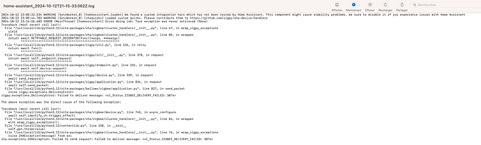

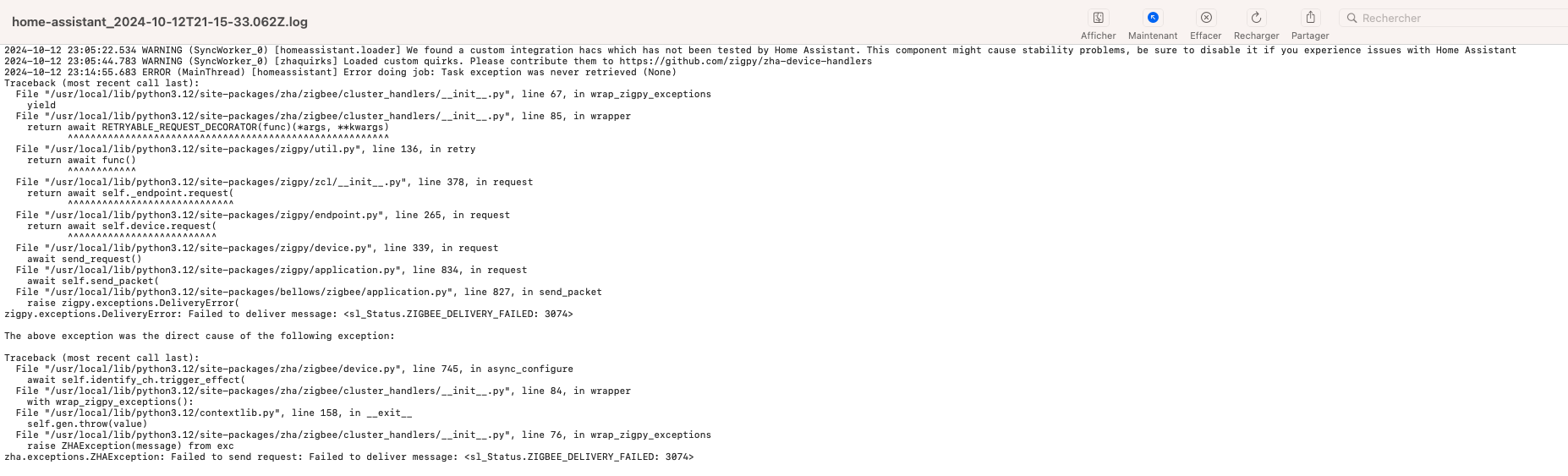

J’ai noté qu’un autre device Zigbee ne semble plus fonctionner correctement depuis que je m’essaye au custom quirks : mon Sonoff SNZB-02D ne transmet plus de données.
Je l’ai supprimé et ré ajouté, mais après le rajout, je vois des erreurs dans le LOG qui semble lié au fichier init que j’ai supprimé, non ?

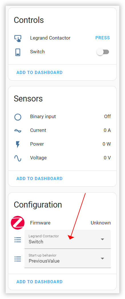

Perso il fonctionne presque correctement : je peux passer en mode switch / l’allumer l’éteindre, le mettre en auto / marche forcée ou off.

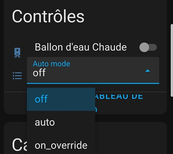

Idem, lorsque le passe du mode switch au mode auto, le switch de fonctionnement du mode auto (off / auto / on_override) ne se met pas à jour et vaut n’importe quoi !
Pourquoi l’état de ces deux switchs ne fonctionnent pas ?
