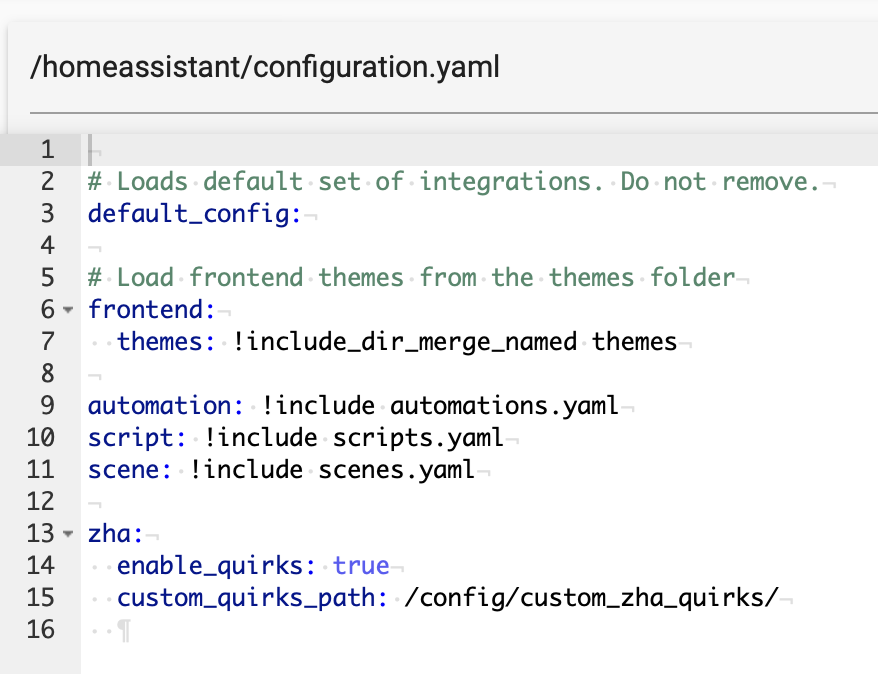

Bonjour, je suis débutant en Home Assistant, et j’ai un peu de mal à comprendre comment utiliser un custom Quirk…
J’essaye d’intégrer du matériel Legrand que j’avais déjà installé chez moi avant de passer sur HomeAssistant.
J’ai mis à jour mon fichier config.yaml en incluant les lignes pour zha :

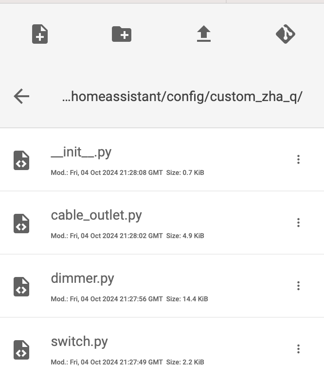

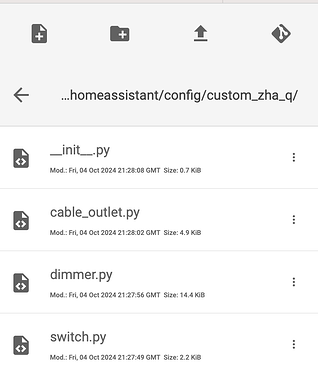

J’ai créé le répertoire /config/custom_zha_quirks/legrand dans lequel j’ai copié les fichiers ci dessous :
Hors depuis je rencontre une erreur, et mes capteurs précédents ne sont plus reconnus…
Ci dessous un extrait du blog après redémarrage de HomeAssistant.

2024-10-07 23:19:57.720 ERROR (MainThread) [homeassistant.config] Invalid config for 'zha' at configuration.yaml, line 15: not a directory for dictionary value 'zha->custom_quirks_path', got '/config/custom_zha_quirks/', please check the docs at https://www.home-assistant.io/integrations/zha

Ce n’est pas le sujet le plus simple qui soit…

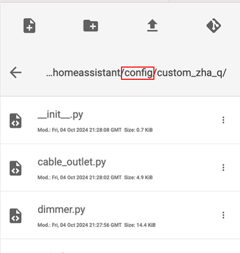

Pour moi ta config est ok, mais il faut que le répertoire soit réellement accessible. Dans le file editor de base le dossier /config est maintenant affiché /homeassistant et c’est dans ce répertoire qu’il te fait créer custom_zha_quirks (si qq un m’explique le pourquoi de ce changement je prends).
Je te conseille vraiment d’utiliser l’addon Studio Code (ou un autre éditeur de code sur ta machine de travail) et avant de monter l’addon SMB.

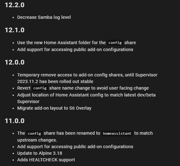

je ne te dirais pas le pourquoi du comment, mais c’est écris dans le changelog de file editor.
Mais en SMB il s’appelle tj /config…
Sur samba share , ça avait été modifier aussi et ils sont revenus à /config . :crazy_face:

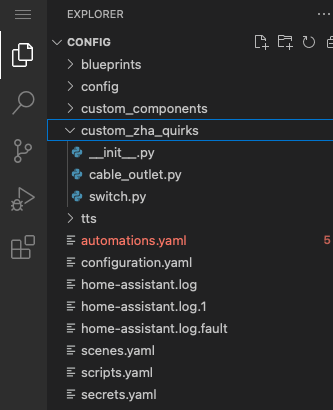

J’ai installé Visual Studio Code (en effet, plus facile pour éditer les fichiers et naviguer dans les dossiers !)
J’ai donc déplacé le dossier custom_zha_quirks :

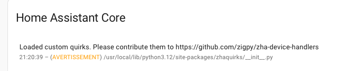

J’ai ce warning dans le log après redémarrage :

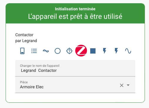

Et mon contacteur restait visible, mais impossible d’interagir avec, je l’ai donc supprimé, et j’ai relancé la procédure d’appairage et il a bien été initialisé :
Capture d’écran 2024-10-09 à 21.49.35

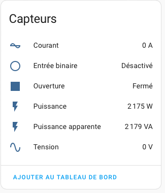

Par contre si je l’active manuelle (via l’interrupteur physique du contacteur), je vois bien les infos de consommation et d’état remonter :
Capture d’écran 2024-10-09 à 21.53.19
Je suis un peu bloqué à ce stade, je ne comprends pas pourquoi les infos remontent, mais que je ne peux pas piloter…

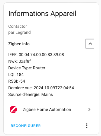

EDIT : je vois dans les propriétés sur Device qu’il est en logical type ROUTER, est ce qu’il ne faudrait pas le changer en switch (ou autre) ? Et si oui, comment ?

Tout device Zigbee alimenté sur le secteur est de fait un routeur Zigbee…
Vire les fichiers __init__.py et ton device et relance le processus.
