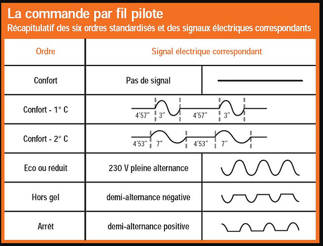

Après suivant le chauffage il y a des 4 ordres ou 6 ordres donc suivant cela tu ne pourra pas effectuer tt les ordres sur le fil pilote.
Et pour le 1,5mm² pas de problème pour supporter 1500w.
Merci pour vos réponses.
Oui, j’en ai bien conscience, mais de toute façon je ne gère que 2 ordres via le fil (Confort et Hors-Gel), le reste est piloté via HA et des capteurs de température :slight_smile:
