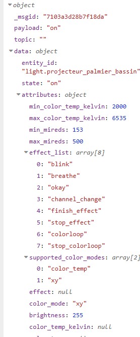

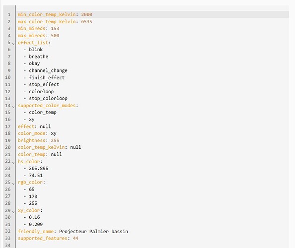

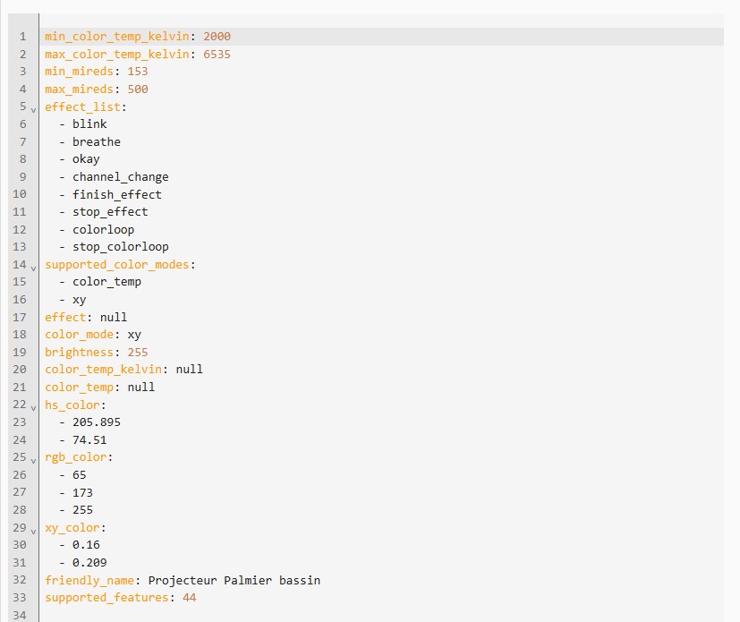

En regardant le débug avec NODERED, j’ai bien un paramètre « effect_list » et « effect » (il est sur null)

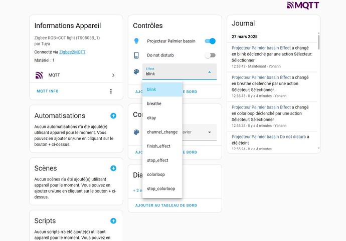

Lorsque je vais dans les outils de développement pour « écrire » le nom d’un effet au lieu de « null », l’information se valide mais rien du tout…

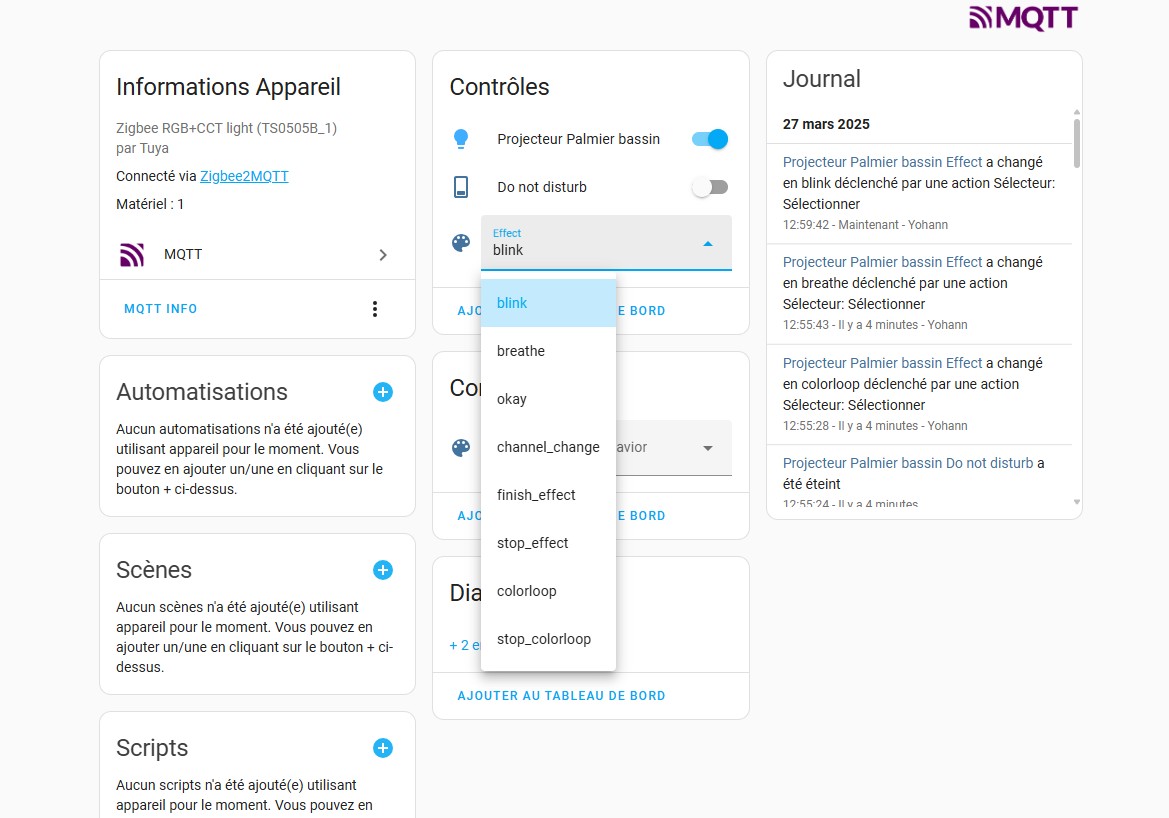

Lorsque je vais dans les appareils, initialement « effet » était désactivé. Je l’ai activé mais rien ne change. A cet endroit, je peux aussi choisir le mode mais rien ne se passe…
Dans Z2M,c’est pareil, je change la couleur, la luminosité, l’état mais l’effet ne fonctionne pas (reste à « null » dans « état », même si je choisis un mode dans « expose »

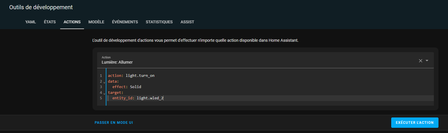

j’utilise par une automatisation , avec l’action light.turn_on.
exemple:
action: light.turn_on
  effect: Solid
  entity_id: light.wled_2
tu peux tester dans outils de dev/ actions, voir si ça fonctionne

Je viens de tester, rien à faire, les effets ne se mettent pas.
