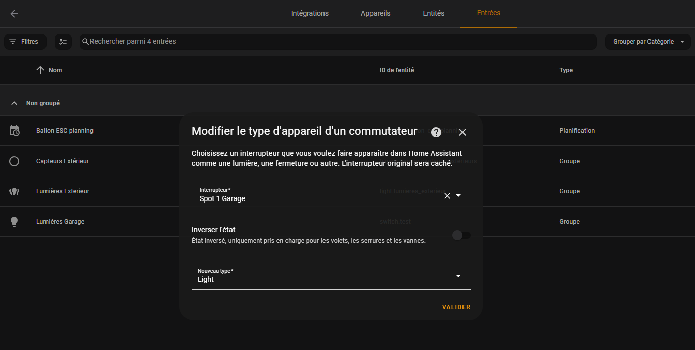

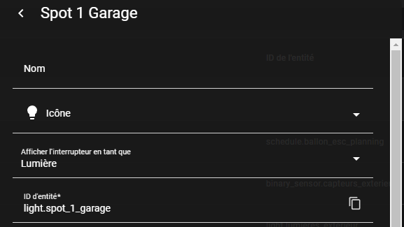

En étant newbie et confronté au même pb j'ai trouvé ceci :
Par contre pour contrôler un groupe de lumières, est ce mieux de changer le type pour chaque entité ou de la faire pour un groupe de switch ?
