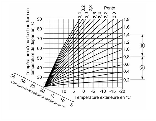

L'ancienne chaudière qu'avait ta mère n'était pas une chaudière haut rendement les 15% viennent probablement de là.
En fait bcp de chauffagistes ne savent pas installer et configurer les chaudières à condensation car c'est trop complexe, et demande des connaissances qu'ils n'ont pas.
On peut aussi avoir le cas chez les personnes âgées qui ne retrouvent pas la sensation de radiateur chaud qu'on avait avec les anciennes chaudière du coup le chauffagiste va te mettre une pente à 2 et plus
