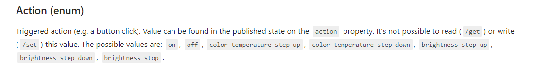

color_temperature_step_up
color_temperature_step_down
brightness_stop
Le control de ce bouton se fait par les actions suivantes :
1 appui simple au centre du bouton intelligent (Marche/Arrêt /
Luminosité / Température de couleur) permet d’allumer ou
d’éteindre la lumière.
1 appui long permet de régler l’intensité de l’éclairage.
2 appuis permettent de changer la température de couleur
Comment puis je mettre en la place le changement de température de couleur avec ce double click ?

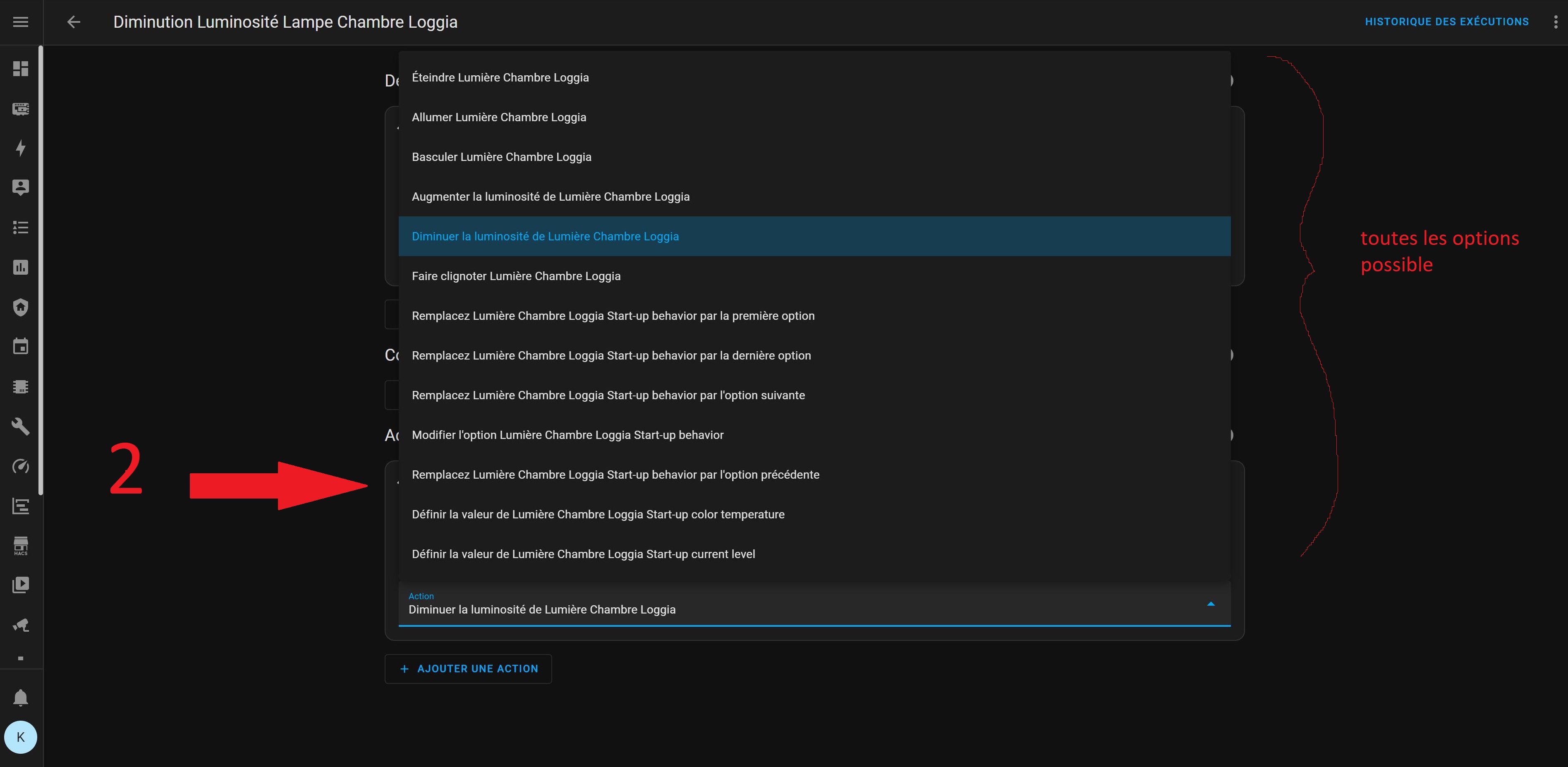

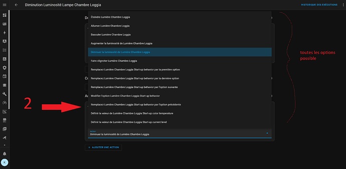

Si je me trompes pas, quand tu crée tes automatisations,
en 1 tu pourras choisir l’action a donner a l’appareil choisi, ici ton bouton ( simple click, double ou long selon les options de ton matériel)
en 2 tu peux choisir quel action faire faire a ton appareil, ici ton ampoule (allumer, éteindre, diminuer ou changer de couleur selon les possibilité de ton matériel)
dans mon exemple je m’en sert pour diminuer la luminosité

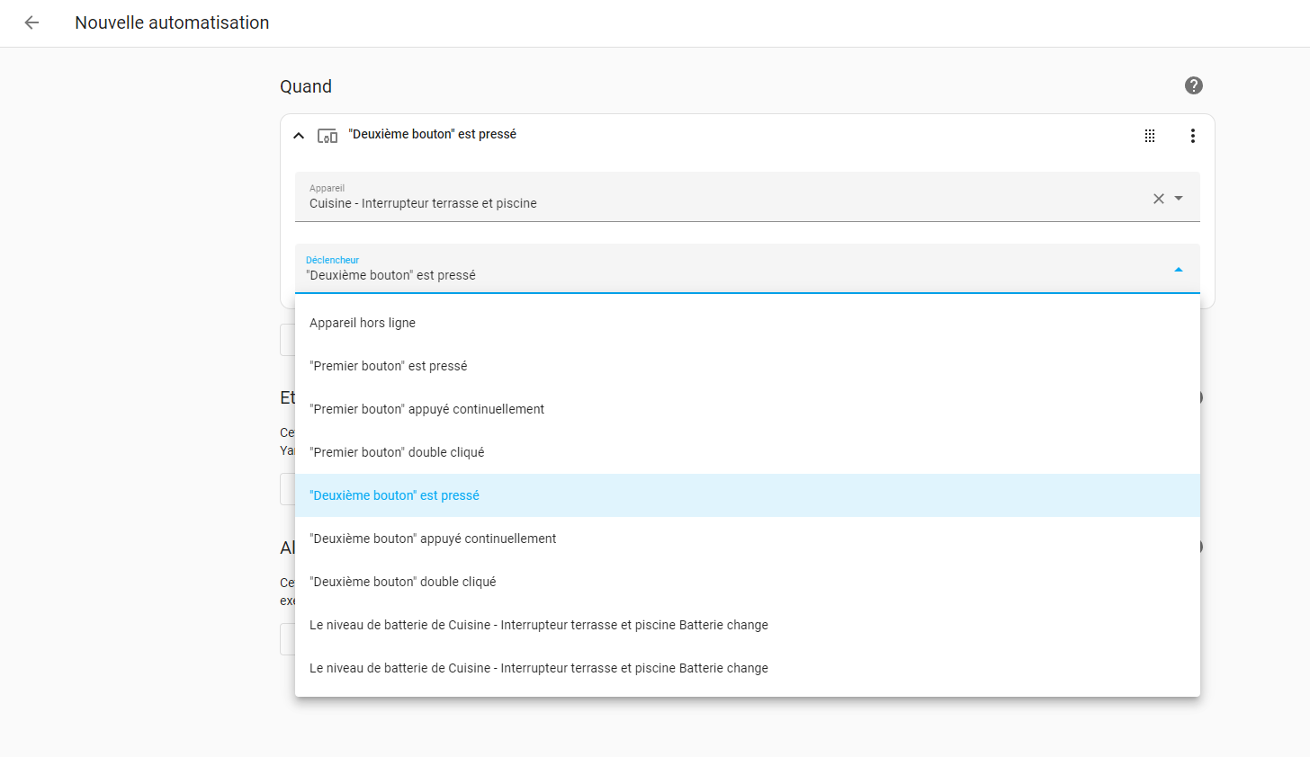

Bonsoir, je viens de vérifier et je n’ai pas cette option, c’est comme si le bouton ne disposait pas de cette option double click via HA. Alors qu’avant en passant par la box ENKI avant que je migre tout via HA et Z2MQTT , il n’y avait aucun problème
Voila ce que j’ai comme option dans les déclencheurs :
et voila les options sur l’appareil destinataire (la lumière) :
Je ne sais pas si il est possible de rajouter des lignes dans le code YAML pour que le bouton gère ce double clic si l’appareil ne le gère pas via HA par défaut

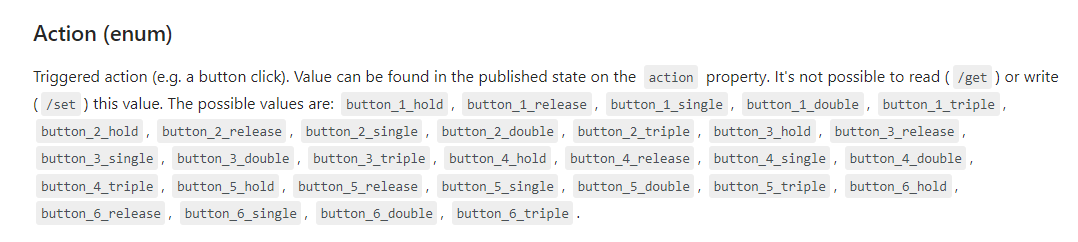

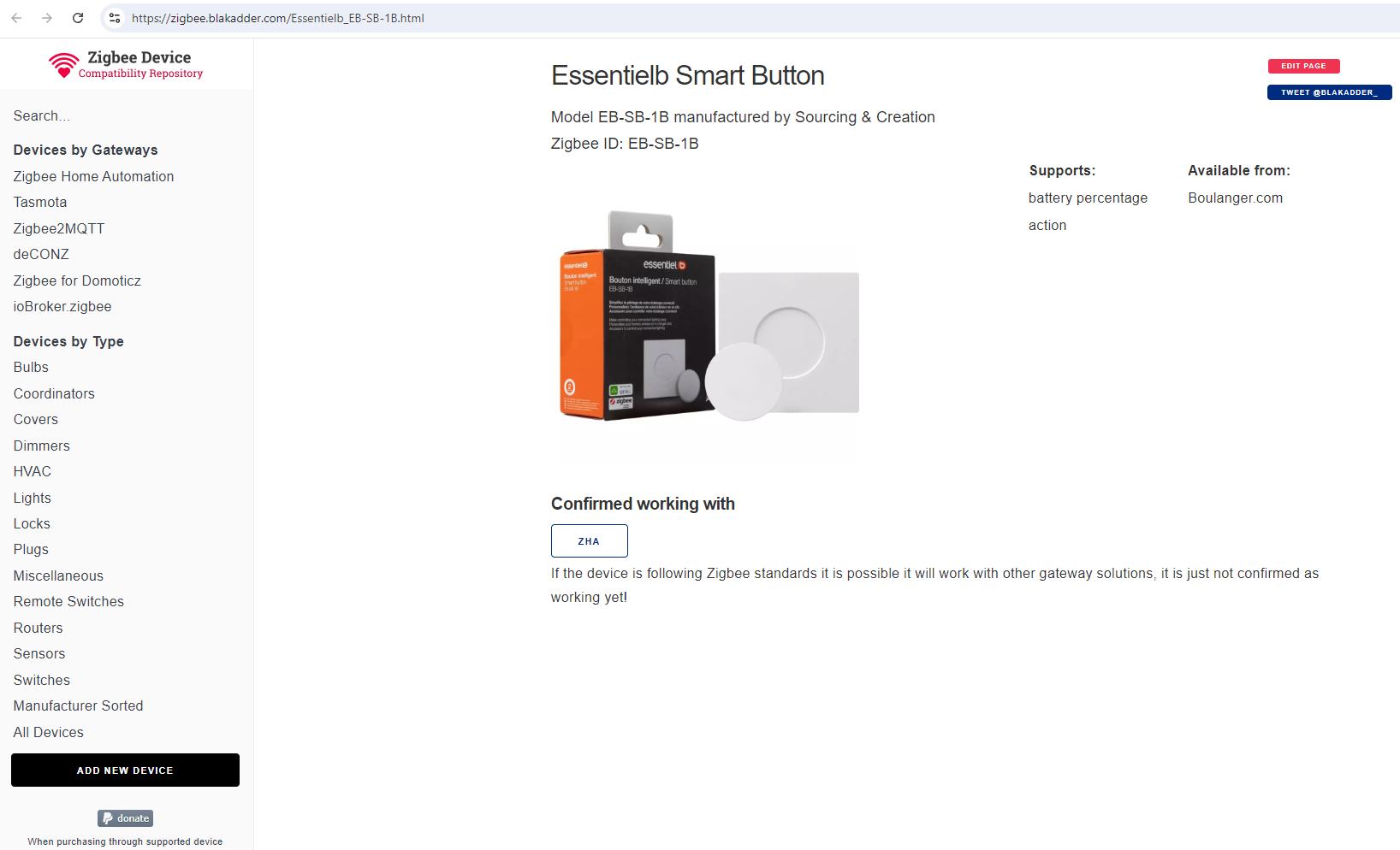

C’est nomal que tu ne trouves pas, les 2 télécommandes que tu partages (EssentielB et La Lexman) n’ont pas d’action double clic. Mais elles ont des actions prédifinies.
Tu peux le voir sur blakadder, quelles sont les actions dispo, c’est celles que tu vois dans l’automatsation:
Exemple des actions envoyées par une télécommande qui gère les simples, doubles et triples

C’est donc la partie action de ton automatisation que tu dois configurer pour changer la température en fonction du message de ton interrupteur. Une piste , en action il faut appeler le service light turn on, qui te prposera alors plus de choix en reglages .
MAIS… il faut aussi que ton ampoule salon supporte ce changement de température
Bonjour @Krull56 , je viens de regarder vite fait, et effectivement via l’appel du service « light turn on », le choix d’actions est tout de suite beaucoup plus conséquent.

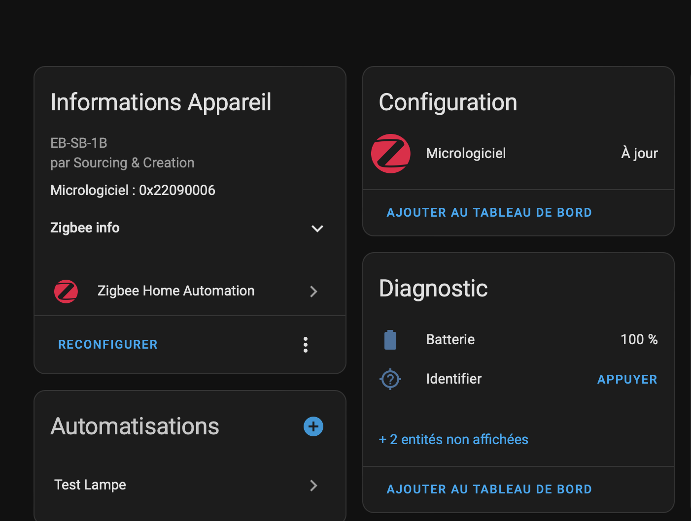

J’ai bien réussi a intégrer les ampoules commandées sans probleme depuis le Dashboard, pour le bouton intelligent c’est une autre paire de manche. Il est bien intégré, mais ne remonte que 2 entités contrairement a ce que je vois de @Sebastien_Lemarie .
Aucunes entités ON/OFF/BRITGH/COLOR…dons pas simple de créer un automatisme.
Merci de votre aide.
Bonjour, certainement que ton appareil n’est pas correctement pris en charge par ZHA.
Sinon, il faut probalement appuyer physiquement sur les boutons (appuis simples, appuis doubles et appuis longs) pour que les actions soient reconnues.
EDIT : ton appareil est pris en charge :
Il faut donc effectivement essayer l’appui physique sur le bouton de toutes les manières. Si ça ne passe pas, il faudra le réappairer et appuyer sur les boutons lors de l’appairage.

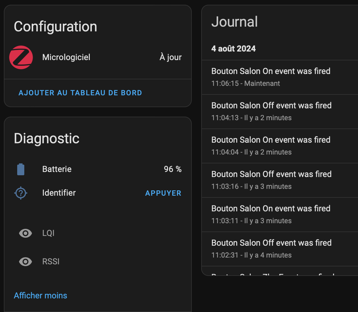

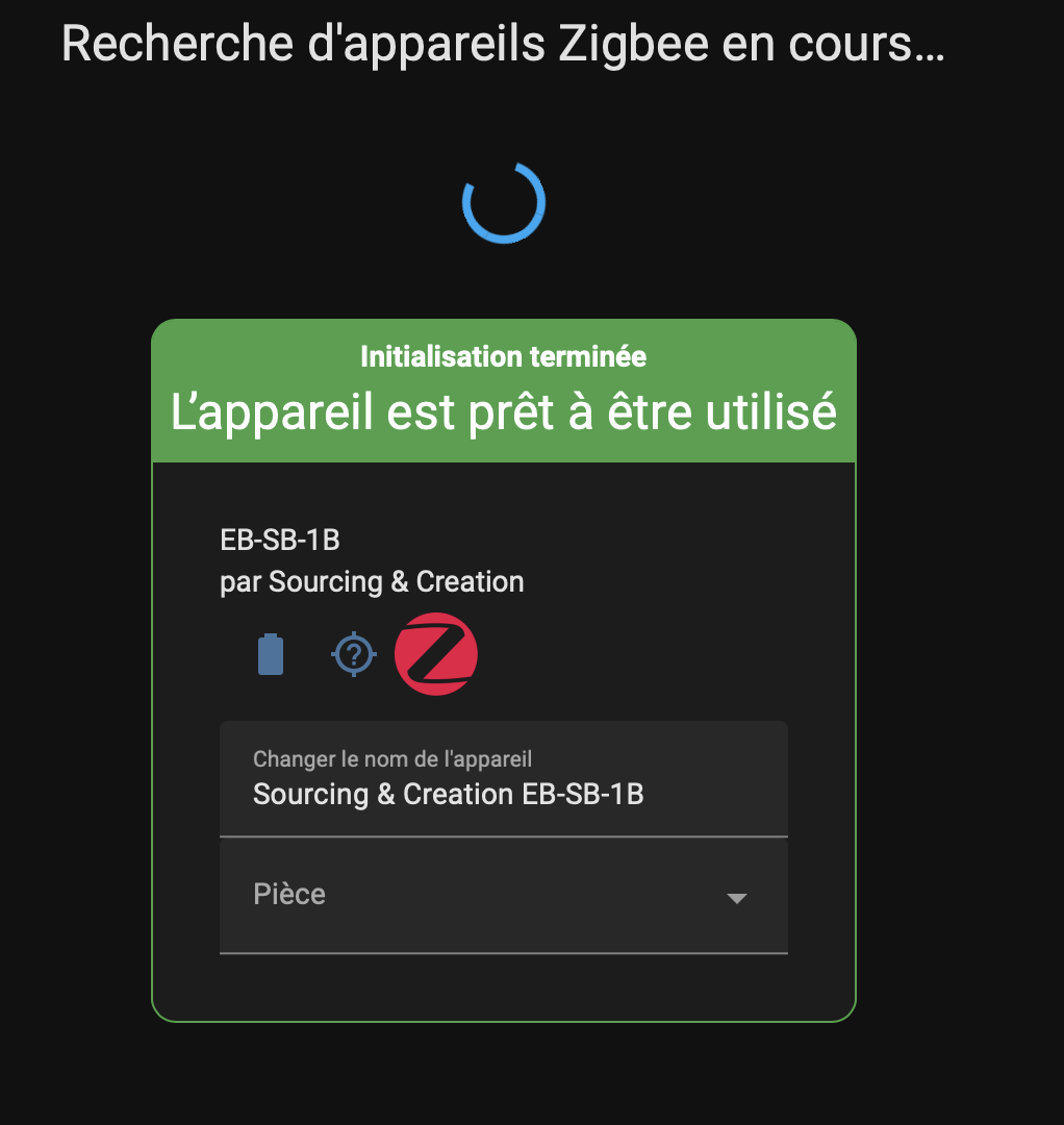

@anon51798830 merci de ton retour, oui c’est bien ce bouton. J’ai desappairé, re appairé , la detection Zigbee se fait bien, mais il y a que 3 entités.
Par contre le ON et OFF est bien pris en compte quand j’appuie, on le voit dans le journal.
Meme le ON et OFF ne sont pas dans les entités pour faire mes automatismes.
A priori, 3 entités, c’est normal : tu dois avoir une entité « action » et une entité « battery percentage »
Quand tu fais un double appui ou un appui long, il se passe quelque chose dans le journal ?

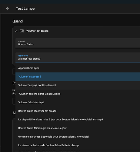

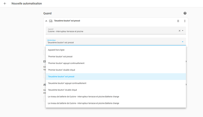

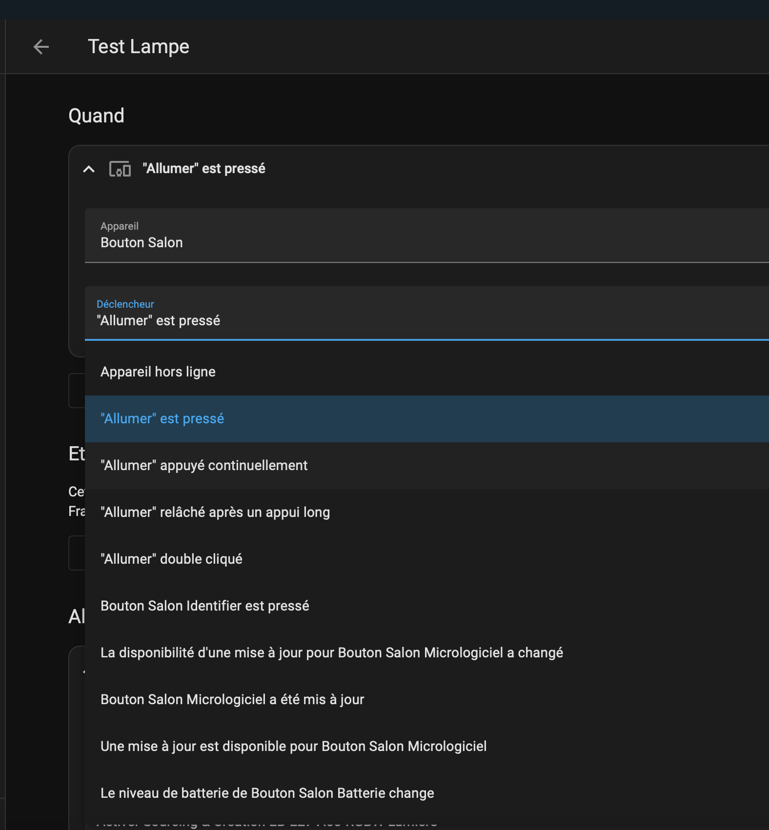

Quand tu sélectionne ton appareil (pas une entité mais bien l’appareil) lors de la création d’une automatisation, qu’est ce que tu as dans la liste des déclencheurs ? :
Bon ca devrait faire, je comprends pas, tout a l’heure j’avais rien.
Je dois partir, je regarderai cela demain pour gerer tout ca, merci beaucoup pour ton coup de main.
De rien. Il arrive que l’ensemble des actions ne soient pas tout de suite implémentées lors de l’appairage d’un appareil et qu’il faille les déclencher physiquement pour qu’elles soient prises en compte.
@anon51798830 Bonsoir,
J’ai fait un automatisme simple .
Pression courte > allume
Pression longue > éteindre
Je comprends pas bien ce bouton, est ce que l’on peut faire varier les couleurs et la luminosité en le tournant ? je ne retrouve rien a ce sujet dans les déclencheurs?
D’ailleurs meme pour l’arret, j’ai du passer par " allumer après un appui long >> éteindre la lampe, il n’y a pas de déclencheur ARRET.
merci

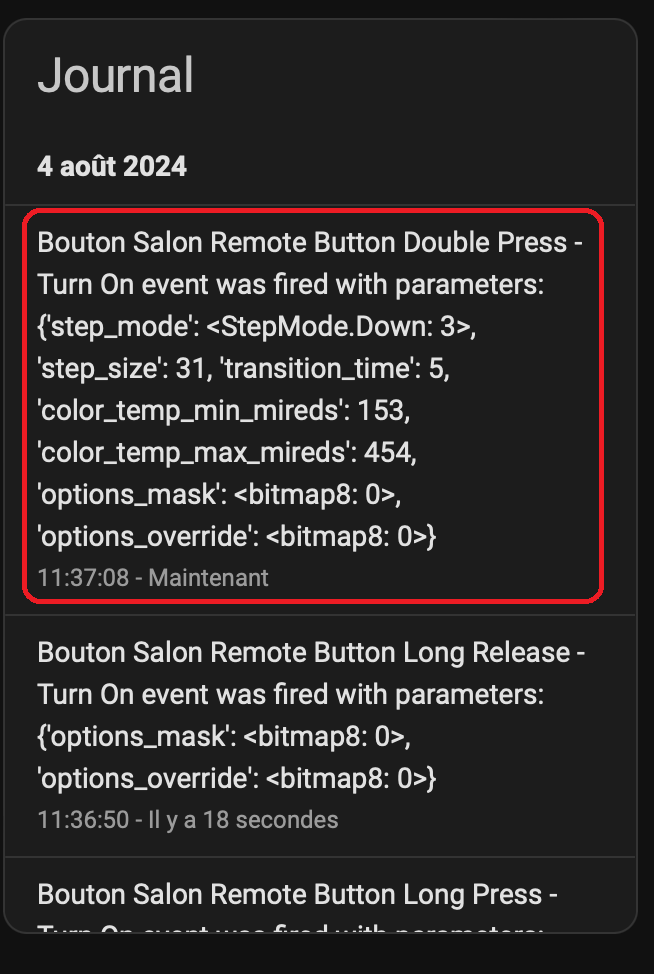

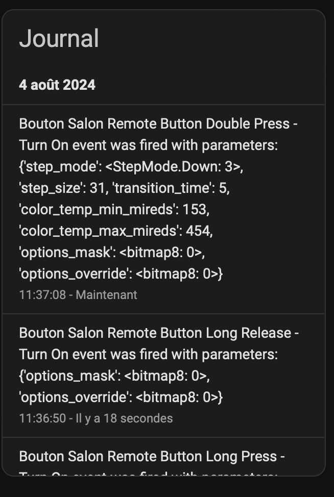

Bonjour, je ne sais pas comment fonctionne exactement ton bouton, mais à ce qu’on peut voir ici, un double clic devrait permettre d’allumer l’ampoule concernée en passant la température d’éclairage de 153 à 454 « mireds » en 5 secondes (de blanc chaud à blanc froid) :
Il faut regarder par « Outils de dévelloppement » → « ETATS » ce que ça donne dans les paramètres.
