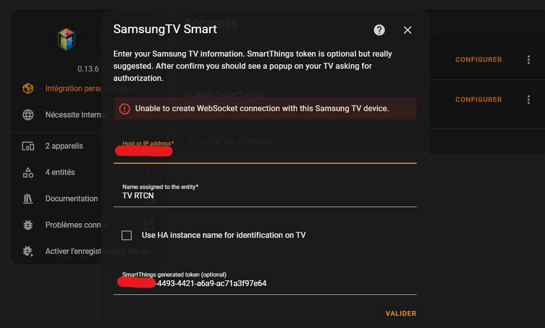

J’utilise l’intégration SamsungTV Smart en complément de l’intégration Smartthings pour comander mes 2 TV Samsung à la maison.
J’aimerais pouvoir prendre le contrôle d’une TV sur un autre site.
J’ai redirigé les ports 8001 et 8002 (webhooks) sur ma box distante, autorisé l’accès à distance dans les paramètres expert de ma tv et généré un nouveau token dans Smartthings mais je ne parviens pas à y accéder, voir screenshot.
J’ai du louper une étape ?

Dans ta description, c’est très difficile a mettre en place sans compter les risques a prendre , je dirais même que c’est pas très recommandé.
Tu peux faire sans inconvénient via un Home Assistant déporté avec remote_homeassistant et c’est la solution la plus propre techniquement.
