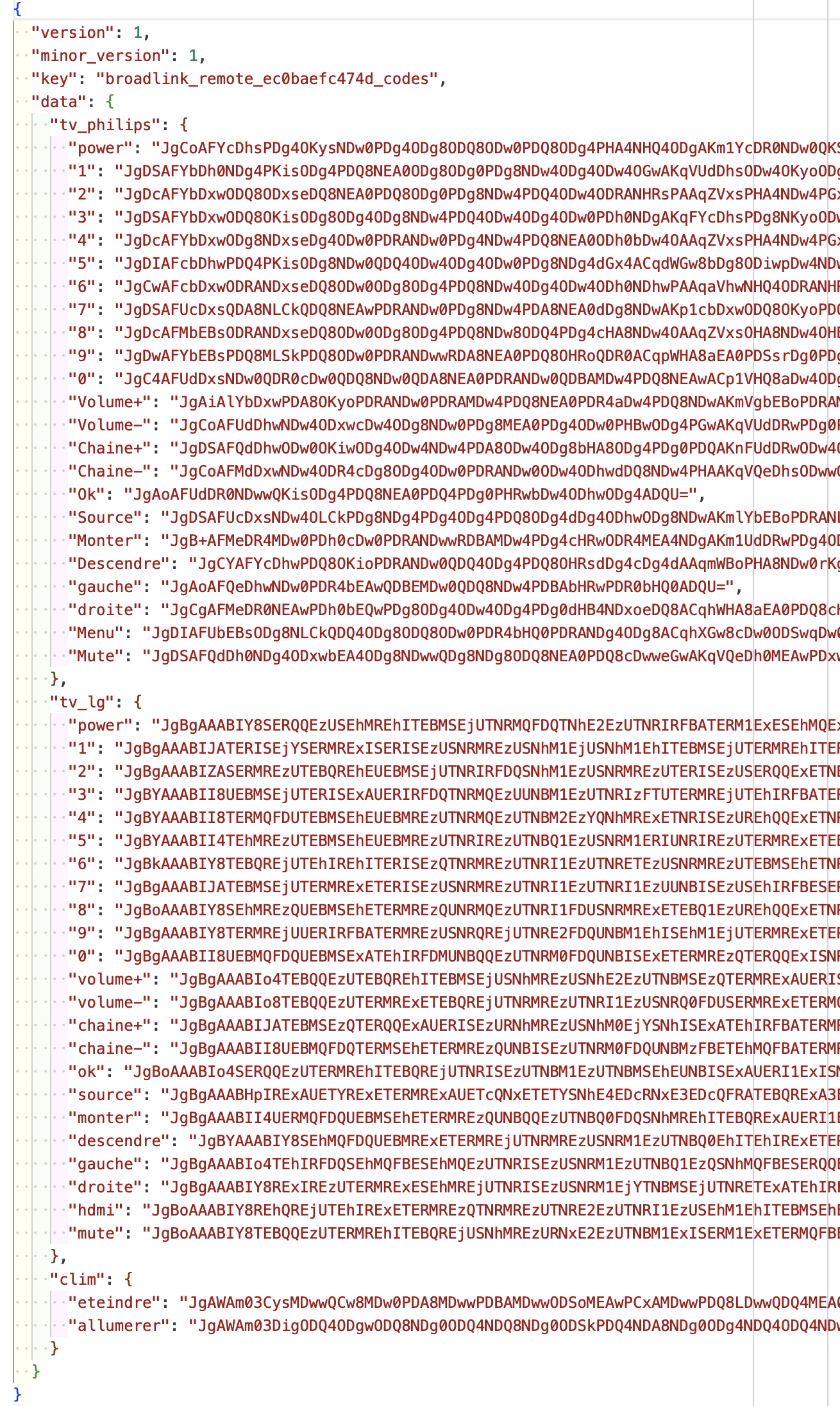

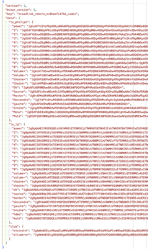

Avec mon broadlink rm4 mini, j’ai réussi à entrer mes codes Ir de la commande pour l’allumer et l’eteindre, le problème c’est que je n’ai du coup aucun affichage de contrôle qui se trouve sur la télécommande. Est-ce qu’il serait possible d’afficher tout ça sur Home assistant ?

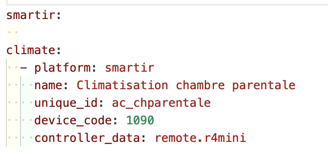

Tu peux faire la même chose avec HA:
Dans controller_data, tu mets le broadlink.

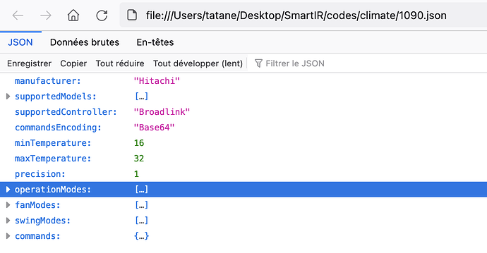

Pour le device_code, tu mets celui qui correspond à ta clim.
temperature_sensor et humidity_sensor sont optionnels.

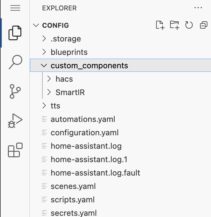

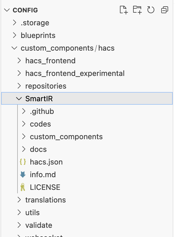

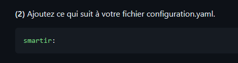

Maintenant, tu dois réussir à installer le composant SmartIR.

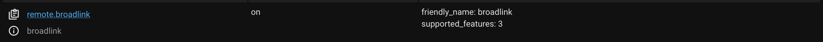

Puis tu vas créer une entité « Climate » qui utilise le broadlink.
Et ensuite tu auras l’entité climate comme mon screenshot.
