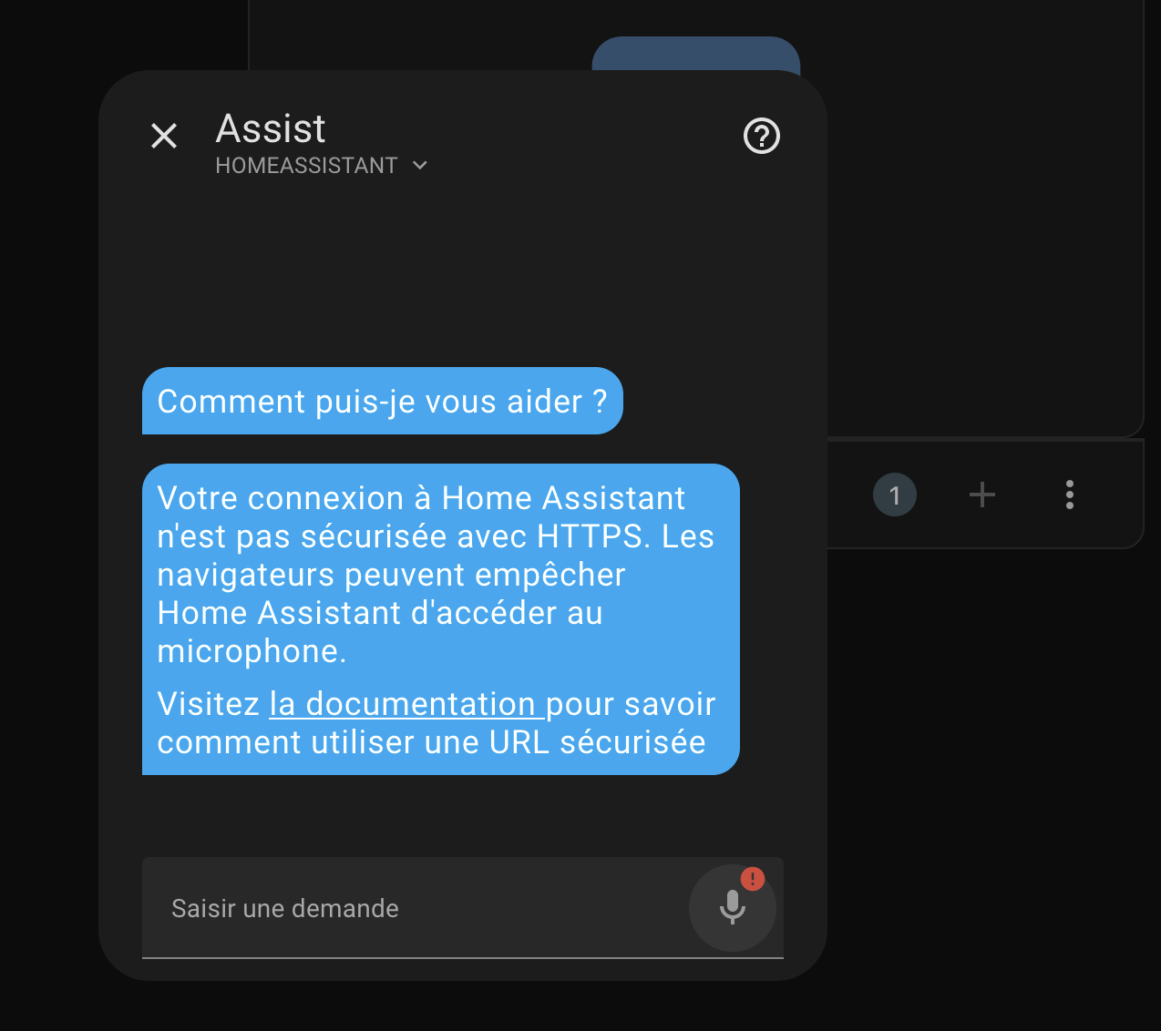

Lorsque j’appuie sur mon bouton j’ai bien Assit qui s’ouvre mais j’ai le message qui me dit lorsque je clique sur le micro
De plus, je ne veux pas que la commande vocale ce lance lorsque j’appuie sur le bouton je veux justement que la commande vocale appuie sur le bouton
