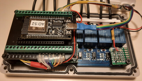

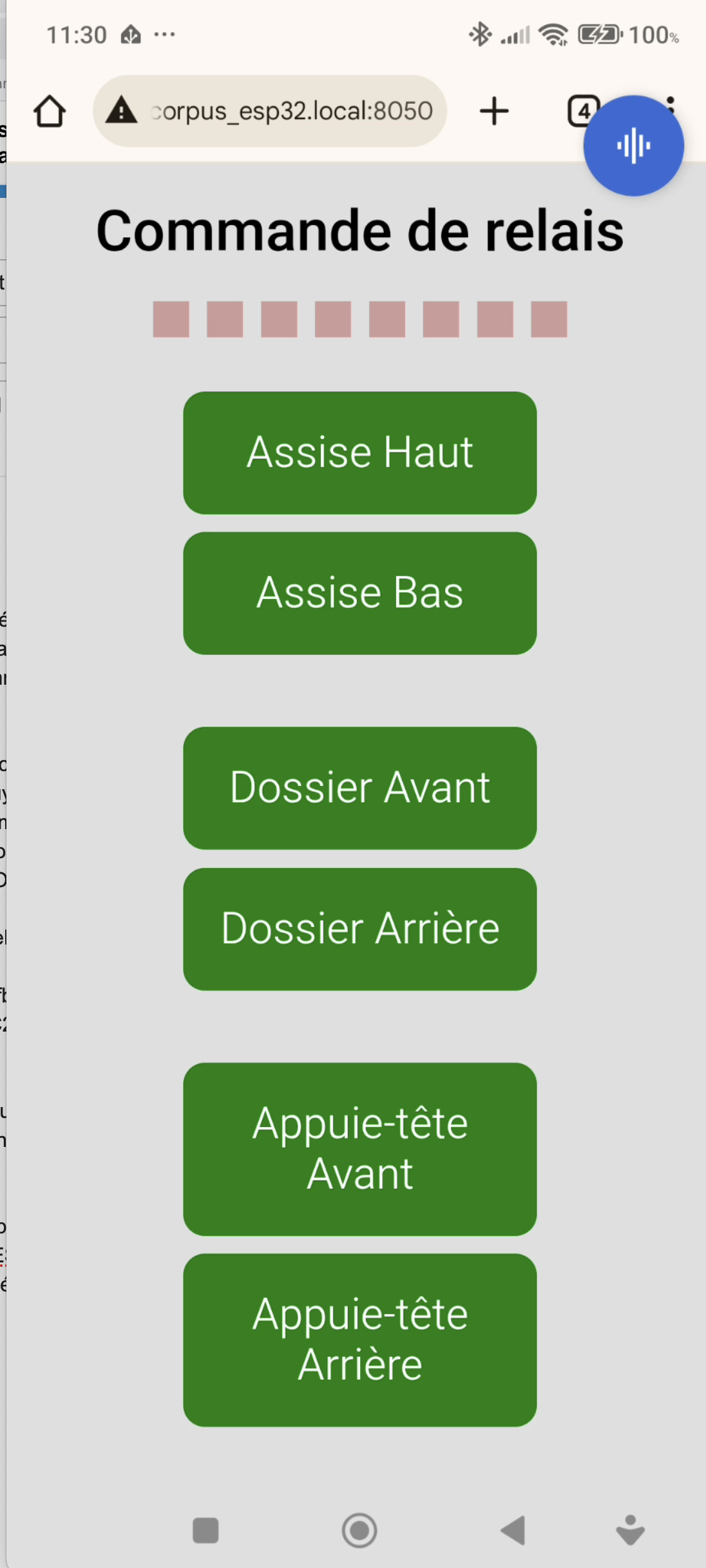

Pour cela un ami m’a développé un système avec un ESP 32 et Arduino.

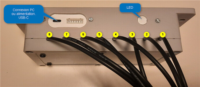

Le principe est simple, la carte ESP est reliée à des prises Jack 3.5 qui elle ont la fonction de tous mes vérins.
À partir de là avec un petit programme accessible en local avec un server WEB http://f5_corpus_esp32.local:8050/, il suffit de cliquer sur la commande qui correspond à un vérin pour actionner le vérin.

Les relais sont prédéfinis comme ceci :
Premier relais:
http://f5_corpus_esp32.local:8050/relay?num=0
Pour second relais:
http://f5_corpus_esp32.local:8050/relay?num=1
Pour 3ème relais:
http://f5_corpus_esp32.local:8050/relay?num=2
et ainsi de suite.

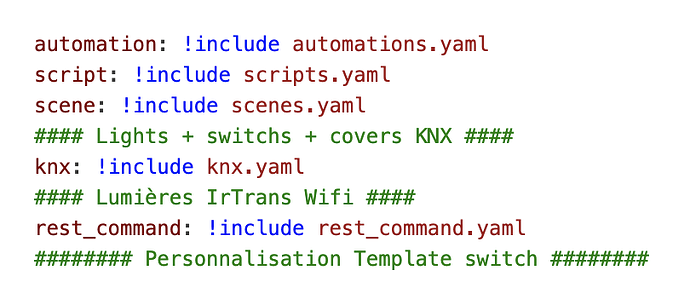

J’ai donc créé un fichier nommé rest_command.YAML que je fais pointer dans mon dossier configuration.YAML
Dans ce fichier nommé rest_command.YAML j’ai ajouté ceci

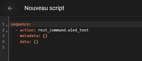

Créer un script ( dans paramètres / automatisation , onglet script ).
exemple:
Après tu redémarre HA et tu peux lancer le script sur google assistant.
Si tu a nommé ton script en assise haut, tu dis a google, « ok google, active assise haut »
