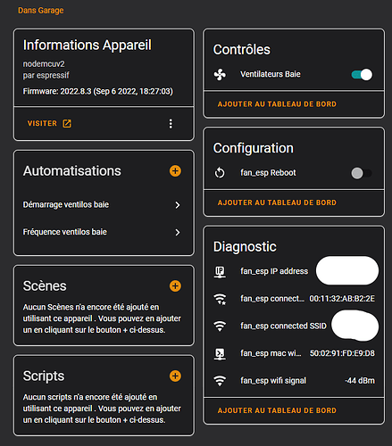

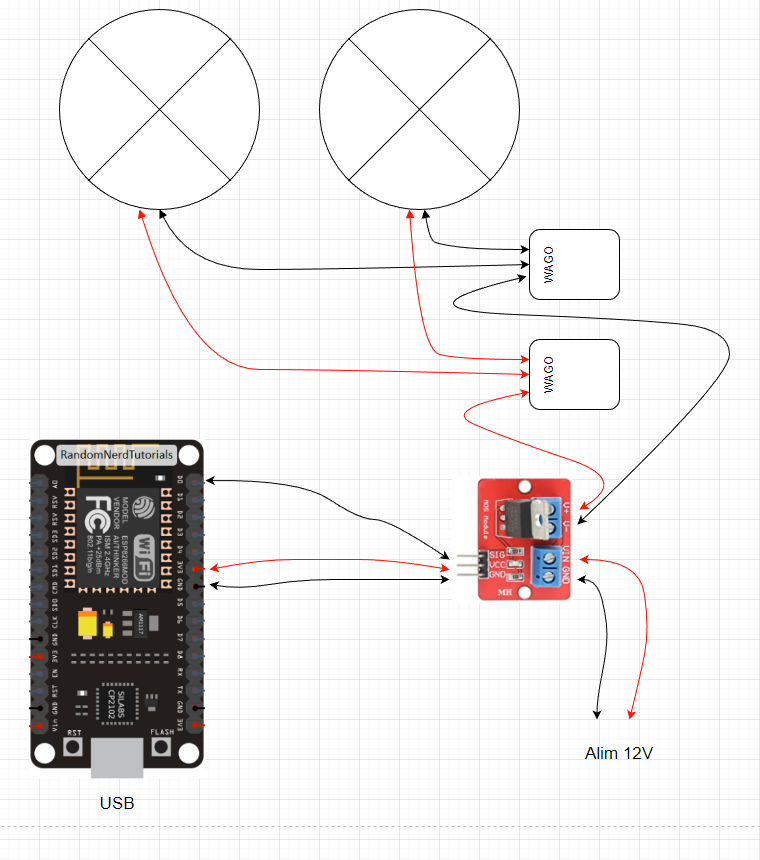

Je contrôle les ventilos (2*120 mm de pc) de ma baie avec un nodemcu et un mosfet :
mosfet
nodemcu
alim 12V
Et le code esphome :

wifi:
  ssid: !secret wifi_ssid
  password: !secret pwd_ssid
  # Optional manual IP
  manual_ip:
    static_ip: !secret fan_ip
    gateway: !secret gateway_ip
    subnet: !secret sub_mask
  fast_connect: true
  ap:
    ssid: "Fan_1 Fallback Hotspot"
    password: !secret ap_pwd
captive_portal:
logger:
# Enable Home Assistant API
api:
  password: !secret api_pwd
ota:
  password: !secret ota_pwd
# Serveur Web
web_server:
  port: 80
  auth:
    username: !secret user_pwd
    password: !secret http_pwd
output:
  - platform: esp8266_pwm
    pin: D0
    frequency: 19531 Hz
fan:
  - platform: speed
    output: ventilation_fan_pwm
    speed_count: 3
sensor:
  # Additional sensors
  - platform: wifi_signal
    name: fan_esp wifi signal
    update_interval: 60s
    disabled_by_default: true
text_sensor:
  - platform: wifi_info
    ip_address:
      name: fan_esp IP address
      icon: mdi:ip-network
    ssid:
      name: fan_esp connected SSID
      icon: mdi:wifi
    bssid:
      name: fan_esp connected BSSID
      icon: mdi:wifi-star
    mac_address:
      name: fan_esp mac wifi address
      icon: mdi:console-network
switch:
  # Restart button
  - platform: restart

Désolé pour le schéma je n’avais rien sous le coude pour faire ça proprement :stuck_out_tongue:

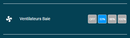

serait il possible que tu partage le code EspHome ainsi que celui de ton lovelace ( j’aime bien le petit ventilo qui tourne)
Salut @jblb ,
Le code esphome est déjà présent dans le poste précédent, faut juste cliquer sur « résumé » pour le faire apparaitre :wink:
Pour la carte en prérequis il te faut cette intégration à aller chercher sur HACS.
Le code :
type: entities
show_header_toggle: false
  - entity: fan.ventilateurs_baie
    sendStateWithSpeed: true
    reverseButtons: true
    customTheme: true
    isOnLowColor: dodgerblue
    isOnMedColor: orange
    isOnHiColor: red
    customHiText: 100%
    customLowText: 33%
    customMedText: 66%
    buttonInactiveColor: '#aaaaaa'
    isOffColor: purple
    state_color: false
    type: custom:fan-percent-button-row
card_mod:
  style:
    fan-percent-button-row:
        hui-generic-entity-row:
            state-badge:
                ha-state-icon:
                    ha-svg-icon {
                      {% if state_attr('fan.ventilateurs_baie', 'percentage') == 33 and  is_state('fan.ventilateurs_baie', 'on') %}
                        animation: rotate 3s linear infinite;
                      {% elif state_attr('fan.ventilateurs_baie', 'percentage') == 66 and  is_state('fan.ventilateurs_baie', 'on') %}
                        animation: rotate 1.5s linear infinite;
                      {% elif state_attr('fan.ventilateurs_baie', 'percentage') == 100 and  is_state('fan.ventilateurs_baie', 'on') %}
                        animation: rotate 0.7s linear infinite;
                    @keyframes rotate{
                      100%{ transform:rotate(-360deg); }
Merci pour tout.

Merci Herbs pour ce très beau schéma.

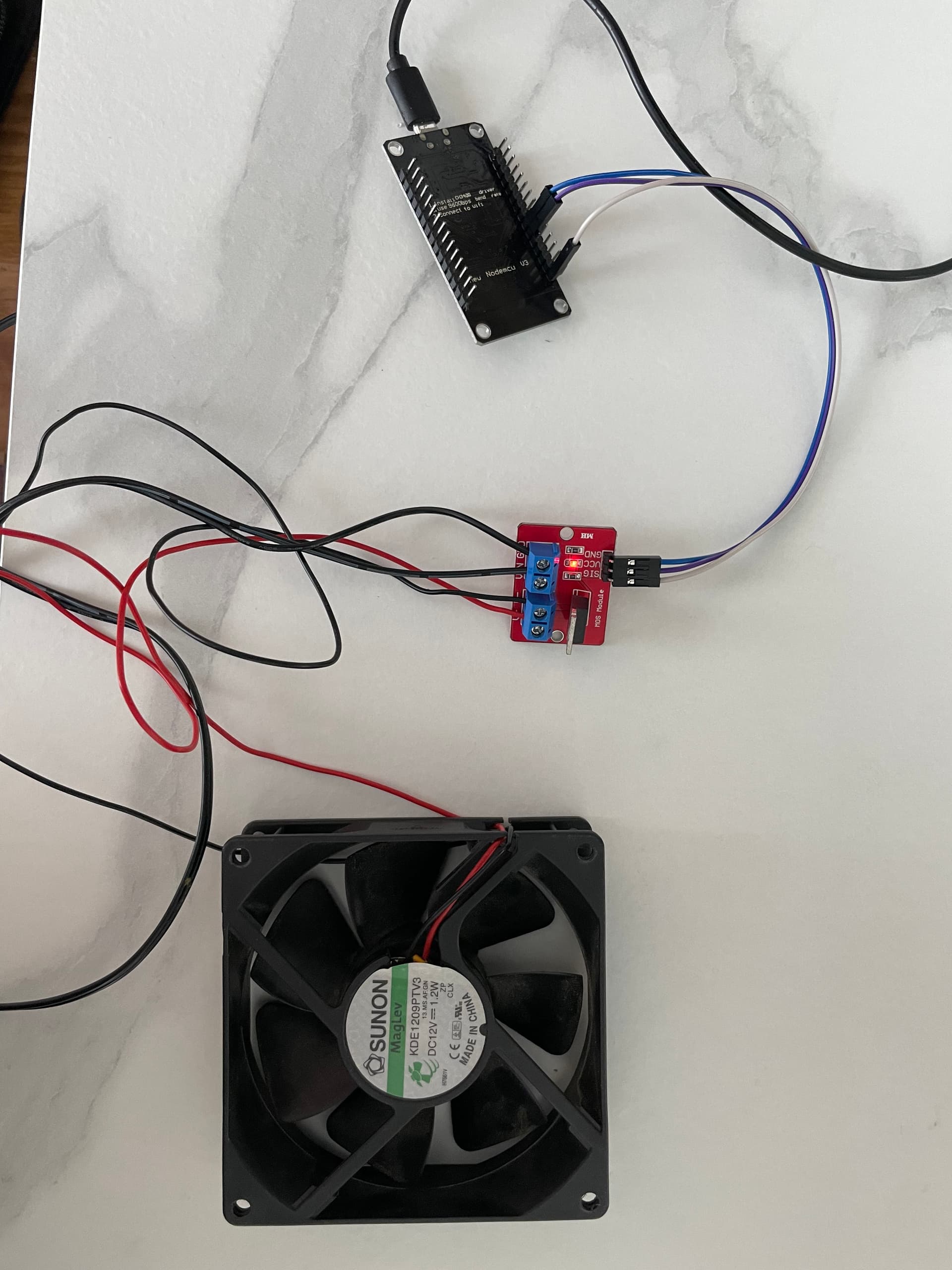

Salut @Herbs, j’essaye de reproduire le même system que toi sans succès…
J’ai un ESP8266 avec exactement ligne pour ligne la même configuration que toi.
J’utilise un mosfet IRF520 sur un MOS Module
Une alimentation 12v 5A et un ventilateur 12v 1,2W
Quand je branche le ventilateur en direct sur l’alim 12v sa fonction.
Par contre quand je branche le MOS cela ne réagit pas. J’ai bien la led rouge quand je l’active depuis home assistant mais rien au niveau du ventilateur.
Serais-tu où se trouves mon problème ?
Merci d’avance pour ton aide et super projet !
Salut @axelvom
Là comme ça difficile de dire, ton câblage semble correct.
Pourrais tu partager le code de ton esp ?

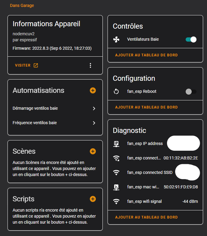

As tu réussi à l’intégrer à HA ? si oui il remonte quoi de ce côté ?

Côté HA j’ai bien tout qui remonte

Pour ton ventilo, ça pourrait être un mosfet défectueux, ou la fréquence sur l’output à ajuster.
Si tu joues côté HA sur la vitesse du ventilo j’imagine qu’il ne se passe rien de plus ? même si tu lui mets une pichenette pour l’aider à démarrer ?
Ah merci je vais mettre à jour mon est je ne savais pas.
Pour le mosfet défectueux je l’ai déjà remplacer. Justement, je ne comprends pas trop comment fonctionne la fréquence.
Effectivement j’ai beau changer de vitesse depuis HA j’ai rien qui se passe. Et même en essayant la pichenette sur le ventilo
J’ai quelque chose de bizarre, quand je prends la tension aux bornes VIN GND (entrée) j’ai bien 12v par contre sur les bornes -v +v (sortie) je n’ai que 600mV ! Bizarre non ?
Je déterre un peu le post, exactement le même problème pour la même config
je sors 920mv mais donc pas assez pour démarrer le ventilateur
Salut @Cyrille_Fremont
Je viens de contrôler chez moi j’ai 7v en sortie du mosfet, pour faire tourner les 2 ventilos à 40%
