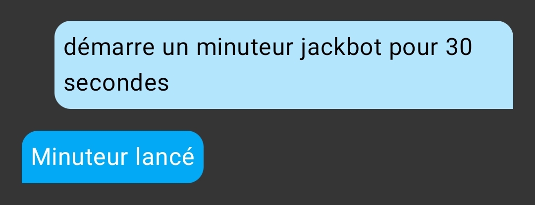

Tu as lancé le minuteur sur quel équipement ?
Comme indiqué ça ne fonctionne pas sur tous.
Exemple sur companion :

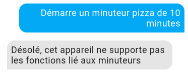

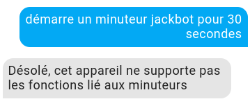

HA
Bah non … ça n’a pas changé depuis tout à l’heure.
HA_jackbot
Et l’exemple qui à fonctionné chez toi, ne fonctionne pas chez moi. Donc par définition ce n’est pas natif.
