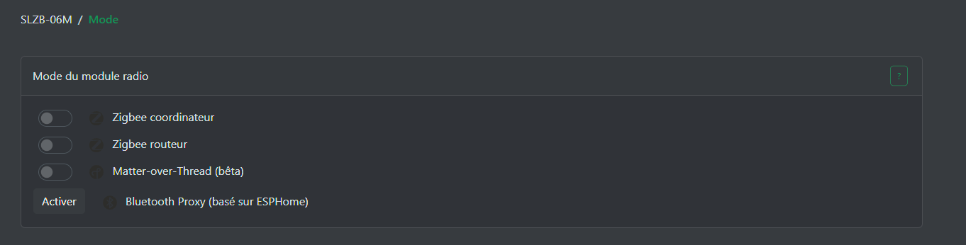

Par contre, le mode « coordinateur » a disparu :
Je vais laisser comme ça, car si on selectionne, il nous redemande de flasher…

J’ai moi aussi constaté la disparition du choix coordinateur dans la webui de la SLZB.

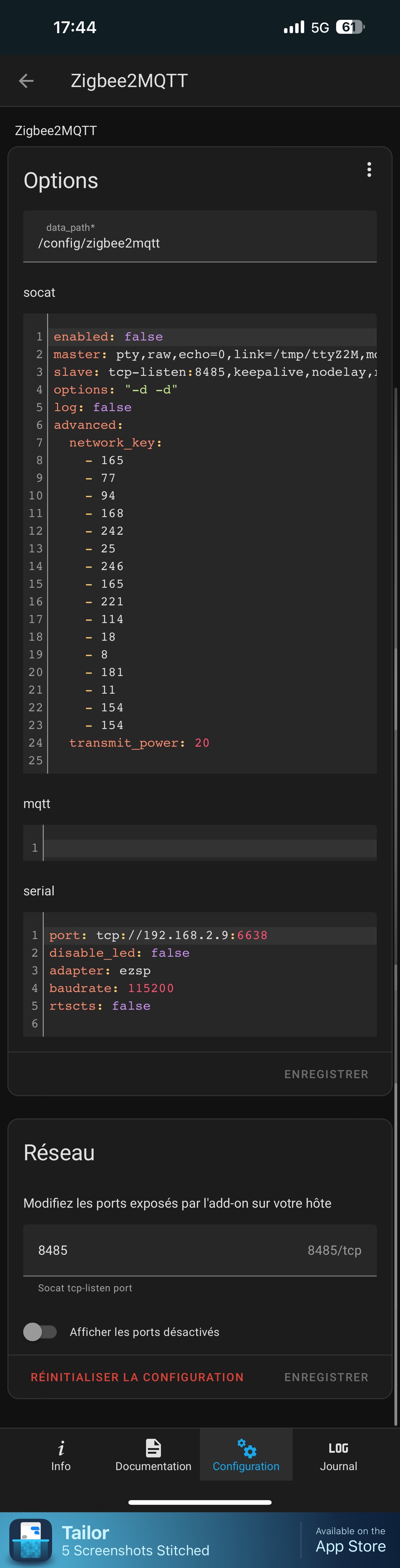

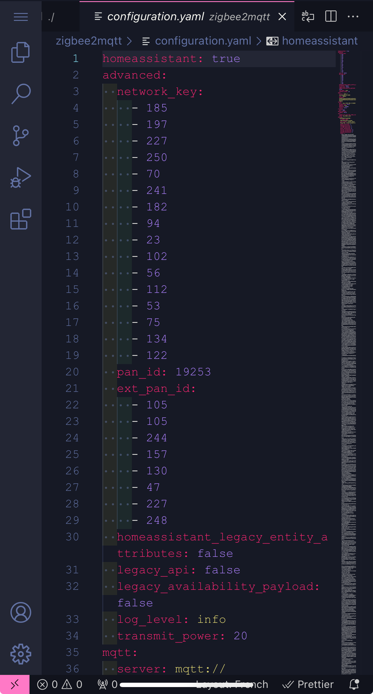

Peux tu me montrer ta configuration Z2M ? Que je vois si j’ai un réglage différent qui pourrait expliquer pourquoi chez moi ça fait pas comme chez toi (appairage ou non)

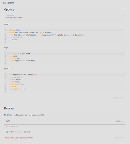

La voilà:
Ho ! J’ai pas comme toi en effet !

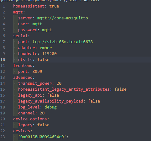

J’ai ça :
Le transmit power c’est dans serial qu’il va ??

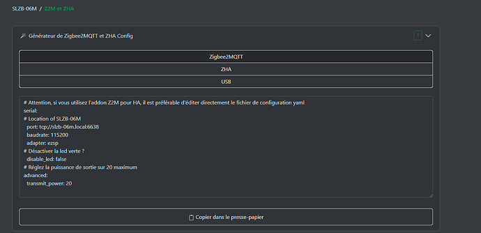

Pour le transmit power, j’ai vu ca sur la config de la clé :
Effectivement, il n’est pas dans serial Je l’ai laissé quand même.
Dans le fichier config de z2m:
Capture d'écran 2024-06-29 175710
Ok donc en différences on a le canal que tu as dans ton fichier de configuration, et ce que je met en capture de différent :
Tu crois que ce sont ces différences qui posent soucis chez moi ?
Tu utilises bien mosquito ? Ou autre chose ?
J’utilise bien mosquitto mais je ne sais pas a quoi peuvent correspondre tes lignes en plus.
