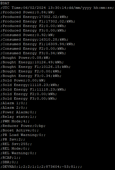

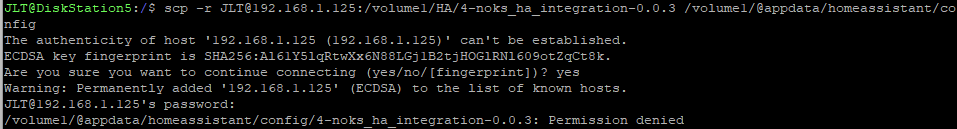

les captures sous putty :
je ne suis qu’un débutant en info, donc peut être qu’il y a une erreur dans mes tentatives…
Il n’y a pas de répertoire configuration. Dans les instructions d’installation ils disent de copier le contenu du répertoire custom_components qui est dans leurs github dans votre répertoire custom_components. Donc vous devez copier le répertoire 4_noks et sont contenu dans votre répertoire HA custom_components. Suite à la copie vous devez redémarrer HA et activer l’intégration.

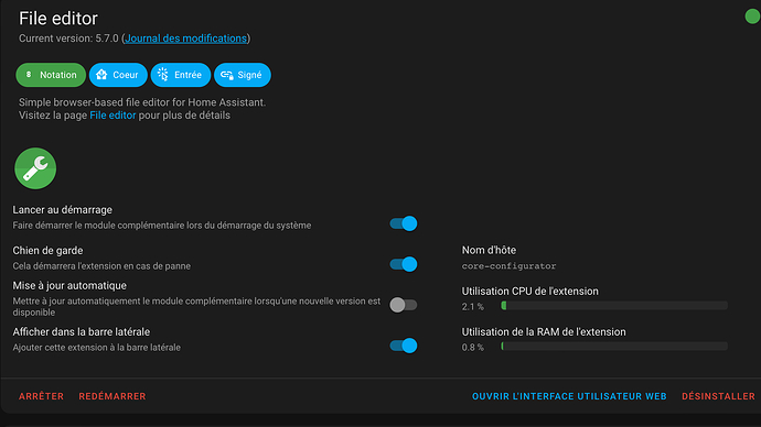

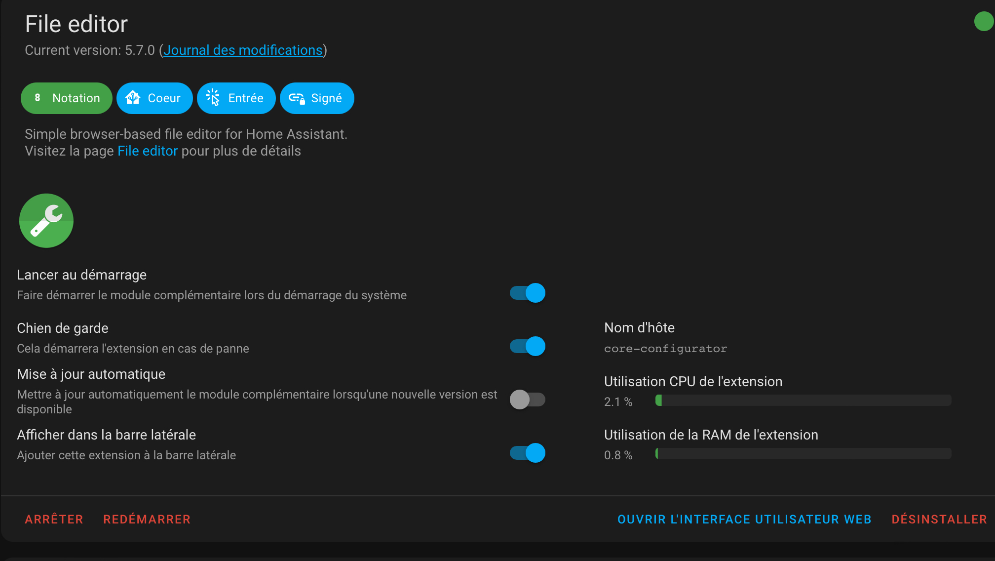

Vous pouvez utiliser module complémentaire File editor. Pour l’installer vous allez dans le section Module complémentaires du menu et vous cliquez sur le bouton boutique des modules complémentaires et vous cherche File Editor pour l’installer.
L’installation de File Editor, te sera utile a un moment ou une autre, ce n’est pas gâché.

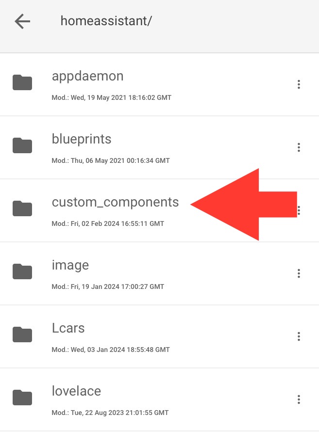

Aaah maintenant je vois les dossiers avec « File Editor » !
et ce fameux dossier « custom_components » ! :+1:
Merci pour ce bon conseil sur la nécessité d’installer ce module :slightly_smiling_face:

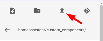

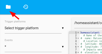

Avec File Explorer.
Tu ouvres les répertoires, puis vas dans le répertoire « custom_modules ».
Là tu créé les répertoires avec les noms et les structures demandés.
Puis tu charge les fichiers.
Création d’un répertoire.
Chargement d’un fichier:

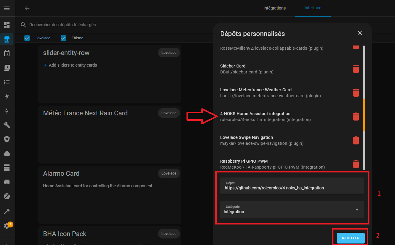

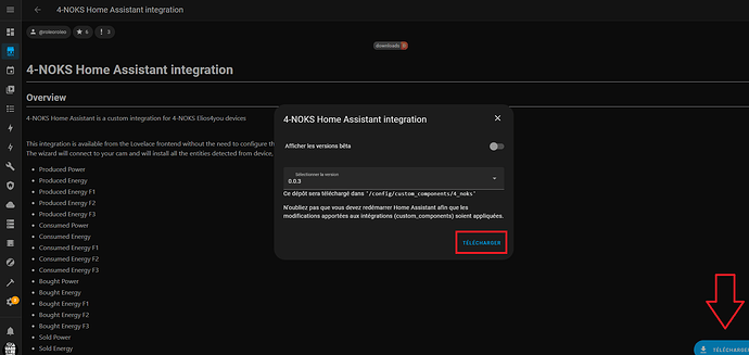

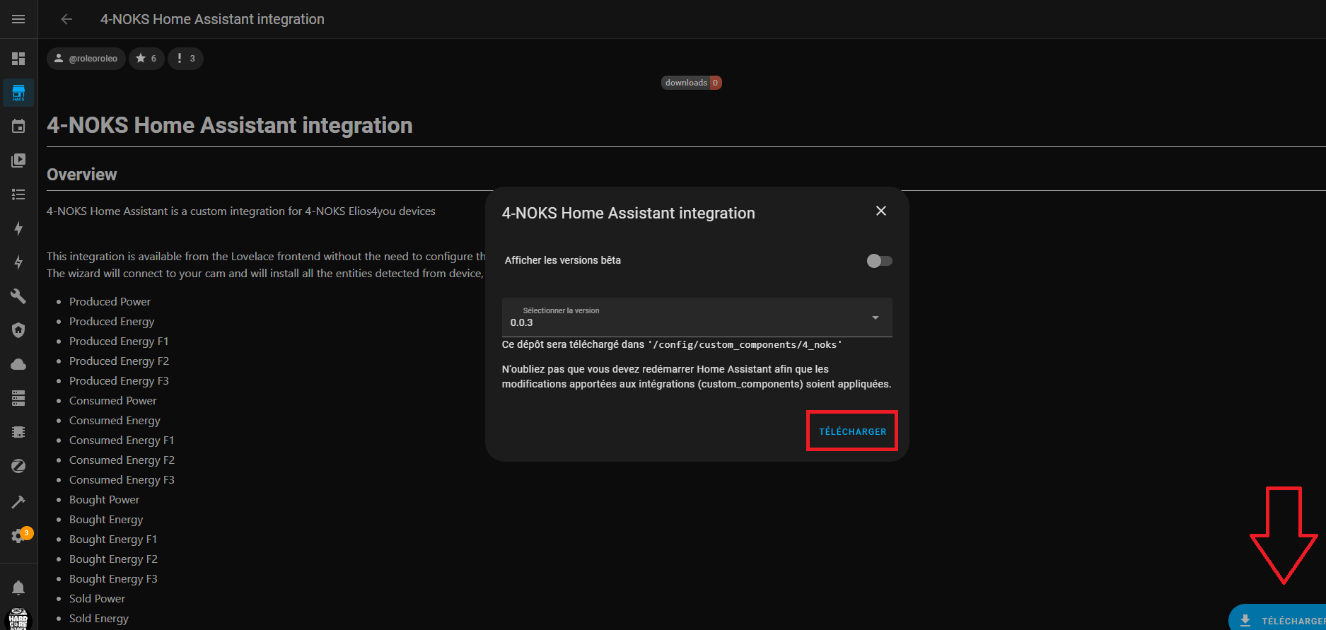

avec HACS, ca doit s’installer tout seul. Juste ajouter le dépot https://github.com/roleoroleo/4-noks_ha_integration.
:rofl: j’ai confondu avec les repo perso pour les addons du coup j’ai même essayé
WarC0ze, c’est évidemment La solution la plus simple :+1: :blush:, j’y penserai pour la prochaine fois
J’ai maintenant les infos du E4U remontées dans HA :+1: (mise à jour des données un peu lente tout de même…)

le @dat donne la liste des données à recevoir mais la conso recherchée ne semble pas y être ou alors j’ai mal interprété ?), c’est justement celle que je souhaite intégrer dans HA.
Je saurais te dire.

Sa ressemble bien a ton @dat.
Demande au dev sur son github.
Ok, je pensais à « RCAP » mais il ne change pas d’état si j’éteins le SP-RC.
Il reste le « DEVHA0 » en fin de liste qui me semble bien mystérieux avec des valeurs changeantes…
