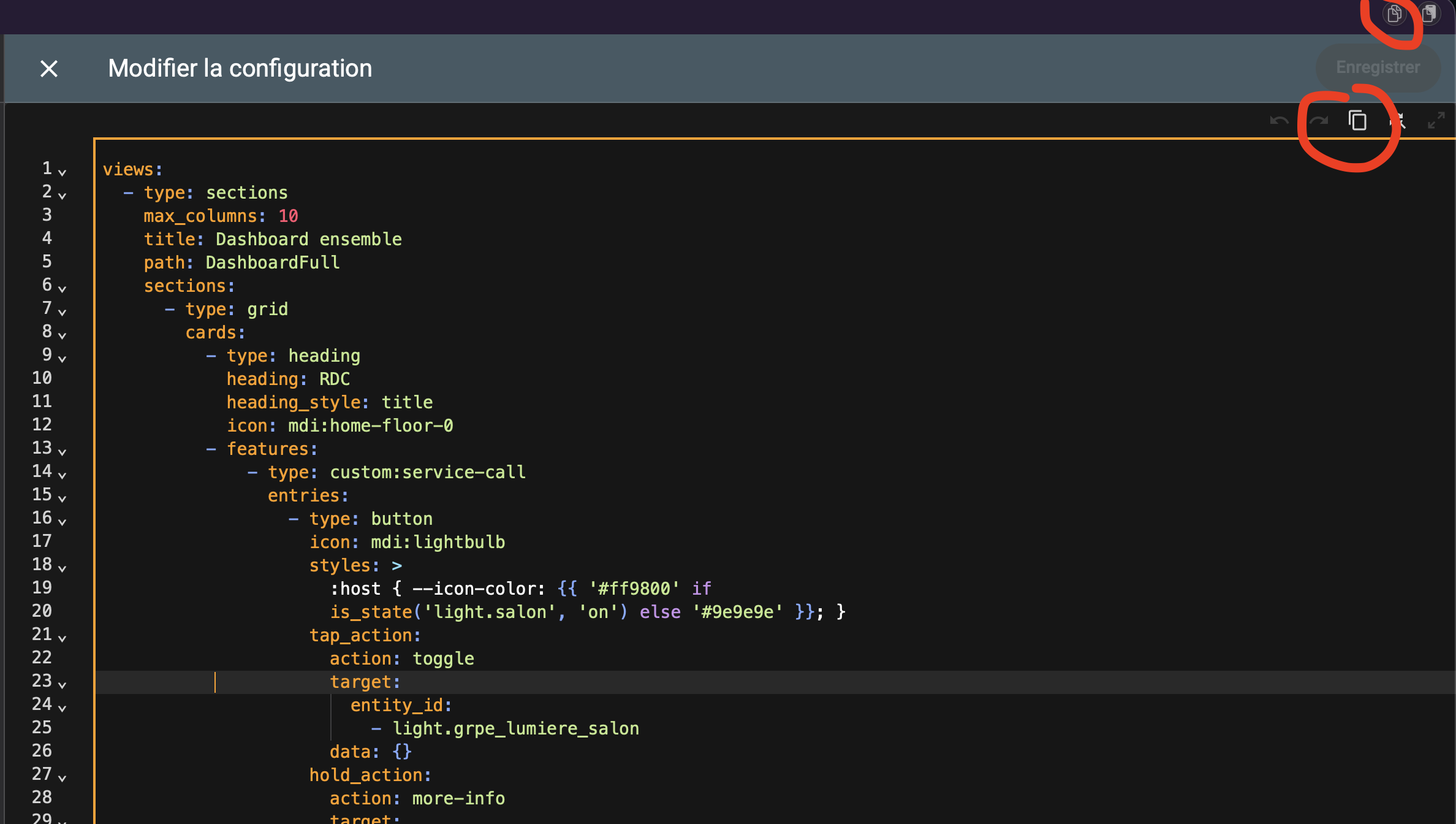

Je suis sur Mac, avec googlechrome. Je n'arrive pas à copier/coller du yaml dans mon HomeAssistant.
Par exemple dans dashboard, puis dans éditeur de configuration brute :
  • Je peux fait command+A, ca selectionne bien tout
  • Je peux faire Command+C pour copier, ou cliquer en haut à droite sur le bouton copier; mais je ne peux pas coller ce que j'ai copié; même au même endroit
  • Je peux faire Command+X pour couper, ca coupe bien, mais impossible de recoller ce que je viens de couper
C'est globalement le même problème partout... J'avais pris l'habitude de faire des printscreen et de les mettre dans chatgpt pour qu'il me les réécrive. Le "copié" dans Chatgpt et le "collé" dans homeAssisantt fonctionne.
Mais là pour mon dashboard que je souhaite dupliquer et qui fait plus de 1000 lignes, c'est compliqué les printscreen :sweat_smile: Et je n'arrive pas à juste dupliquer mon dashboard
Une idée ?

Je copie bien, soit avec shift Command C, soit avec les boutons tout en haut de l'app, par contre jai une limitation à 90lignes de code.

Je viens de faire le test sur mon Mac book Air quand tu cliques sur "l'icône de ma flèche" je copie l'intégralité du dasboard sans problème
ensuite command "v" dans TextMate ou autre et j'ai l'intégralité du yaml
(j'utilise l'app gratuite TextMate sous Mac pour le yaml)

Alors mon problème vient de l'app HomeAssistant sur Mac, pas du navigateur internet.
Mais, tu m'as donné l'idée de tester sur un navigateur, notamment Chrome; et ça fonctionne parfaitement ! Command+C et Command+V. J'ai une copie intégrale de tout mon code.
Ca me fait donc bien penser à un problème de l'app sur Mac ! J'ai pourtant bien la derniere version 2026.5.0
Je viens de faire des tests croisés :
Command+C dans chrome, et Command+V dans l'app. Ca fonctionne !
Command+C dans l'app, et Command+V dans Chrome, Ca ne fonctionne pas !
C'est donc bien la fonction Copier qui merdouille dans l'app Mac
