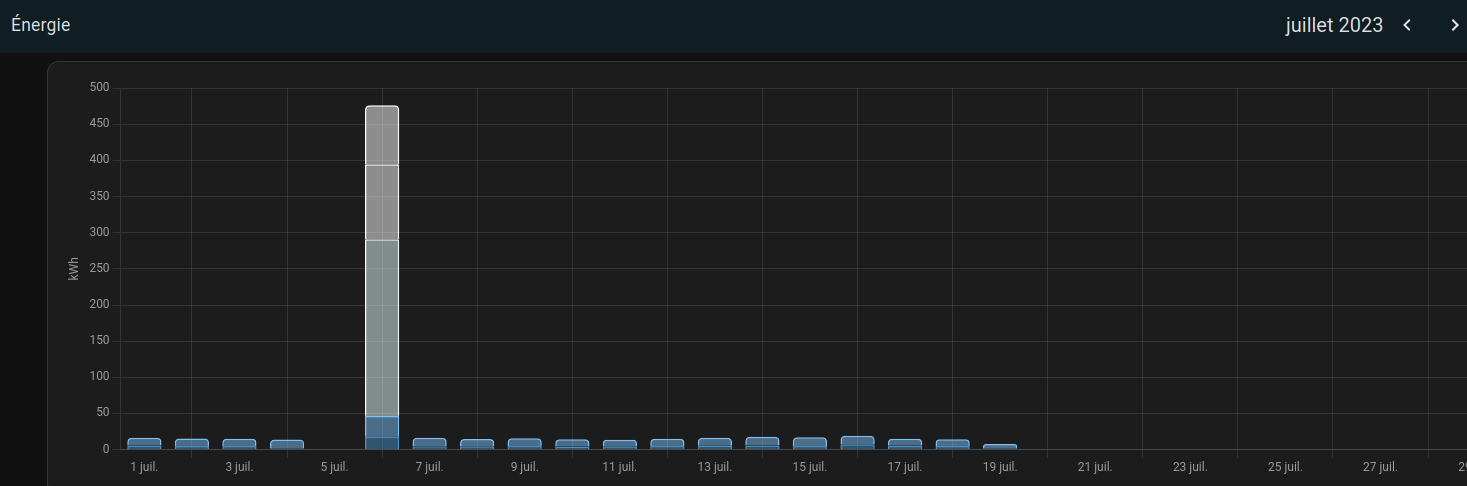

En début de mois, le tic du compteur linky (Lixee) s’est déconnecter de mon réseau zigbee.
Je l’ai facilement remis « online » mais j’ai des mauvaise données associés (quand j’ai remis le lixee en route) dans le module énergie
Je sais que « normalement » on peut corriger a la main des données ( via Outils de développement / Statistiques / Corriger )

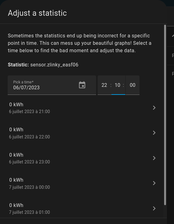

Mais dans le « corriger », celui-ci me dit avoir que des 0 alors qu’a l’affichage du module énergie, ils sont pas vide (et loin de là).
D’ailleurs, c’est tout les entrées tempo (bleu, blanc rouge HC et HP ) qui sont faussé pour ce jour (alors qu’il n’y a plus de jour rouge depuis quelques mois déjà)
J’ai bien sur, redémarrer mon HA depuis, mis la dernière version (2023.07.02) , …

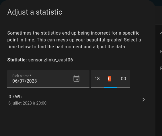

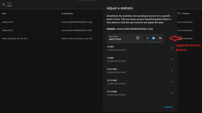

tu est sur d’avoir choisie la bonne date et heure dans t’es sensors du Zlinky (bleu, blanc rouge HC et HP )?
d’après le screenshot c’est le 06 juillet, regarde de 00h00 a 23h59.
tu peu voir que des tranches de 5 heures dans le tableau de correction…
Malheuresement oui deja regarder plusieurs fois dans les tranches horaires

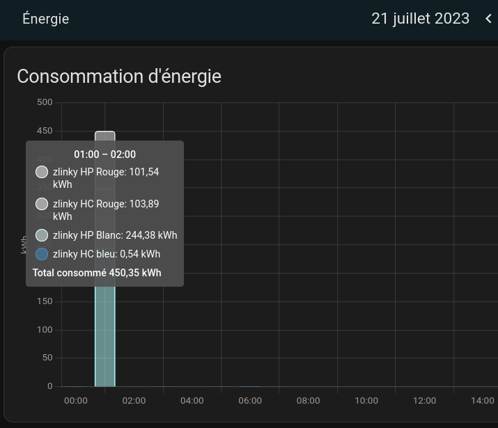

avant la coupure : ( je devrait avoir 21h si j’aurais pas eu de coupure )
Et au rétablissement :
apres
et jusqu’au lendemain :
J’ai l’impression que c’est un bug dans HA, car les compteurs jour rouge ne se sont pas incrementer dans cette intervalle de temps par exemple.

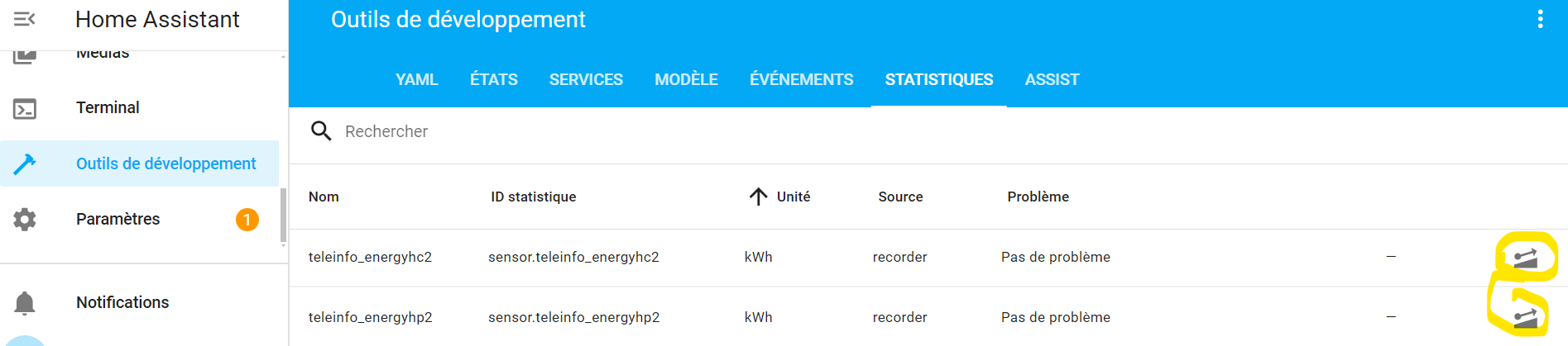

Salut, j’ai remis mon nez dans cette affaire et surprise, ca c’est réglé en quelques clics! Une mise à jours de HA à du passer par la!
Donc avant de repartir fouiner dans la base de donnée, j’ai posément repris le problème et repris ta démarche du 1er post.
-dans les graphiques du panel « Energy », j’ai « pointé » la tranche horaire ou la donnée est fausse.
-et via Outils de développement / Statistiques, corrigé mon sensor à la date et heure du bug.
Et là magie… tout c’est remis d’équerre, depuis j’ai fait de nombreux redémarrages et les stats restent bonnes.
