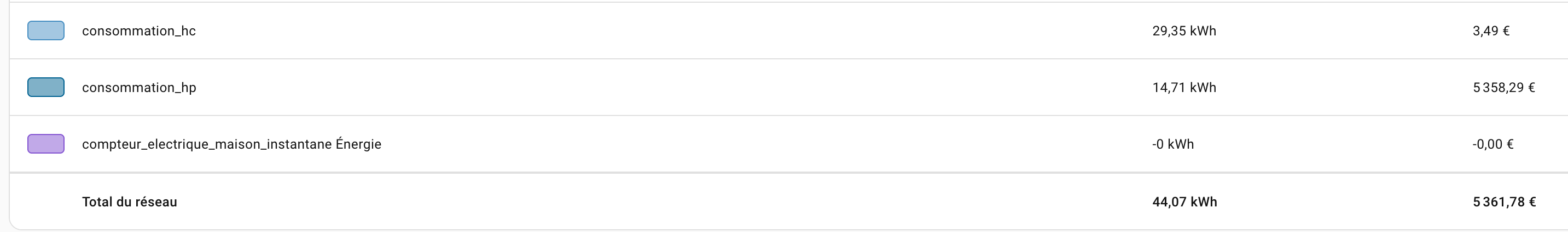

Corriger le montant en euros dans Energie
Bonjour, :waving_hand:
Ça coûte un peu cher le kwH :sweat_smile:
J’ai corrigé les entités qui avaient des soucis de statistiques. Mais comment corriger le montant en euros?
Merciiiii d’avance !

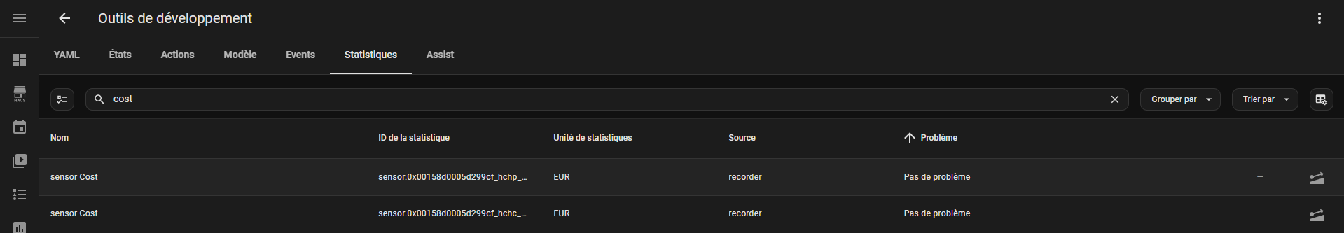

dans outil de dev / statistiques, recherche les entités cost et modifie la valeur abérente.
Ah oui! C’est mieux, quand on chercher cost
Je cherchais cout
Angliche spiquinge!
Merci beaucoup!
