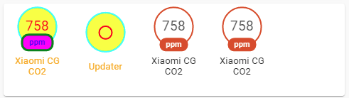

des exemples, il faut utiliser la carte card_mod:
type: picture-elements
image: /local/images/white.jpg
    height: 130px !important;
elements:
  - type: state-badge
    entity: sensor.cleargrass_1_co2
      top: 8%
      left: 10%
        ha-state-label-badge:
            ha-label-badge:
                .badge-container .label-badge .label span {
                  border-style: solid;
                  border-color: green;
                  color: blue;
                  background-color: magenta;
            color: orange;
            --label-badge-background-color: yellow;
            --label-badge-text-color: red;
            --label-badge-red: cyan;
  - type: state-badge
    entity: binary_sensor.updater
      top: 8%
      left: 30%
          color: orange;
          --label-badge-blue: cyan;
  - type: state-badge
      top: 8%
      left: 50%
  - type: state-badge
      top: 8%
      left: 70%

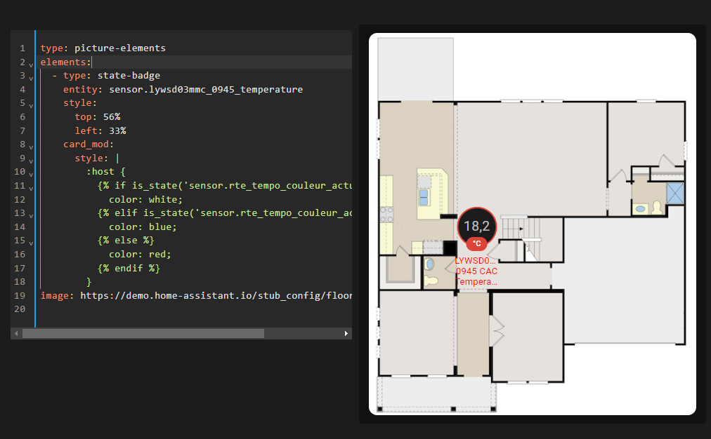

Ça devrait fonctionner comme ça, il te faut installer la carte card_mod à partir de HACS.
image: xxxxxxxxxx
elements:
  - type: state-badge
      top: 56%
      left: 33%
          {% if is_state('sensor.rte_tempo_couleur_actuelle','Blanc') %}
            color: white;
          {% elif is_state('sensor.rte_tempo_couleur_actuelle','Bleu') %}
            color: blue;
            color: red;

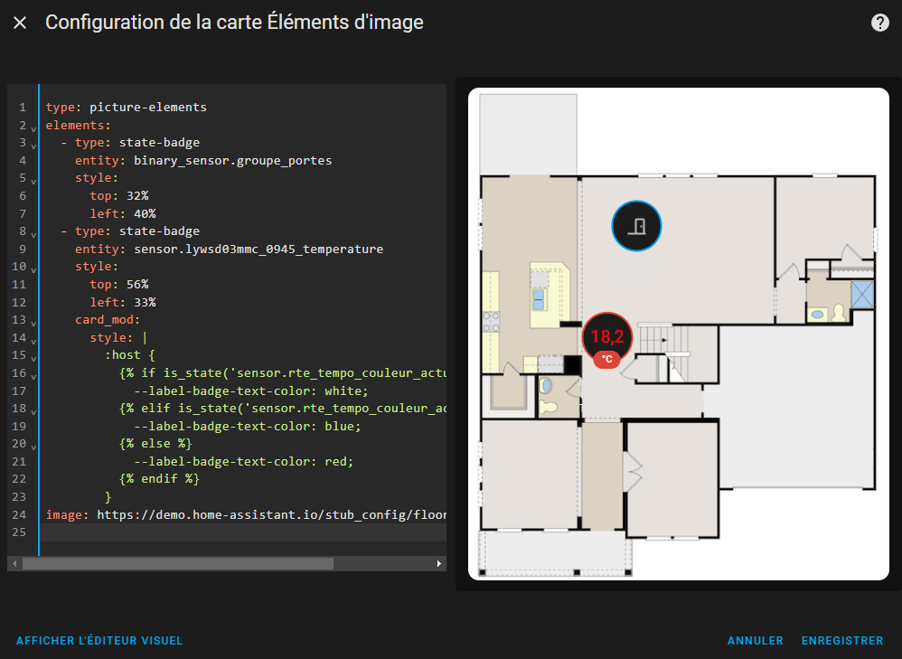

Super merci , je vais faire quelques tests car cela ne passe pas pour l’instant

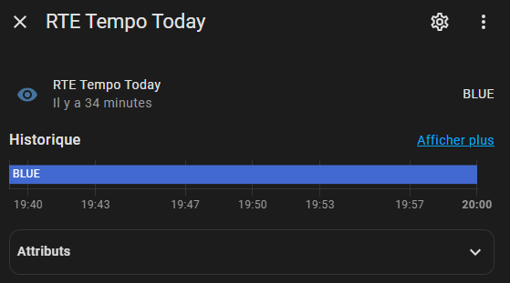

verifie l’orthographe des états, attention au majuscule et minuscule.

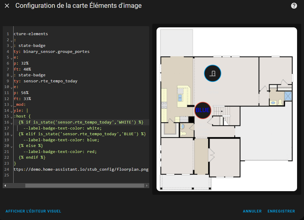

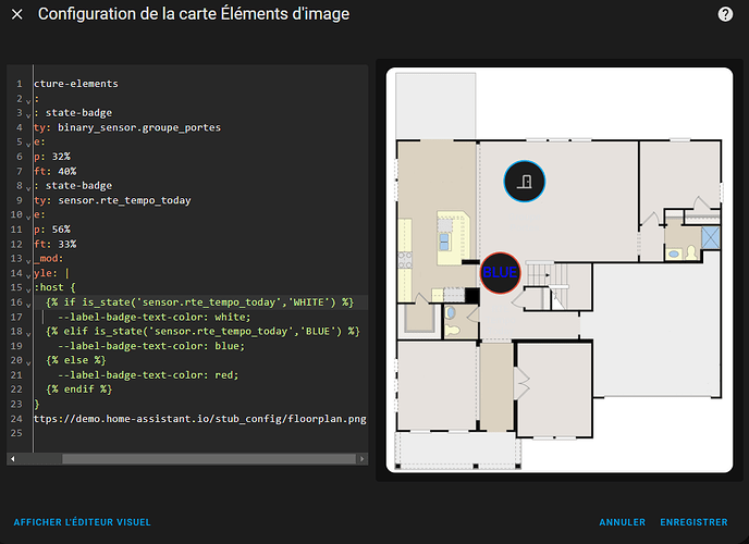

j’ai tester avec mon entité sensor.rte_tempo_today

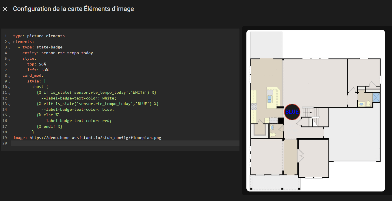

elements:
  - type: state-badge
    entity: sensor.rte_tempo_today
      top: 56%
      left: 33%
          {% if is_state('sensor.rte_tempo_today','WHITE') %}
            --label-badge-text-color: white;
          {% elif is_state('sensor.rte_tempo_today','BLUE') %}
            --label-badge-text-color: blue;
