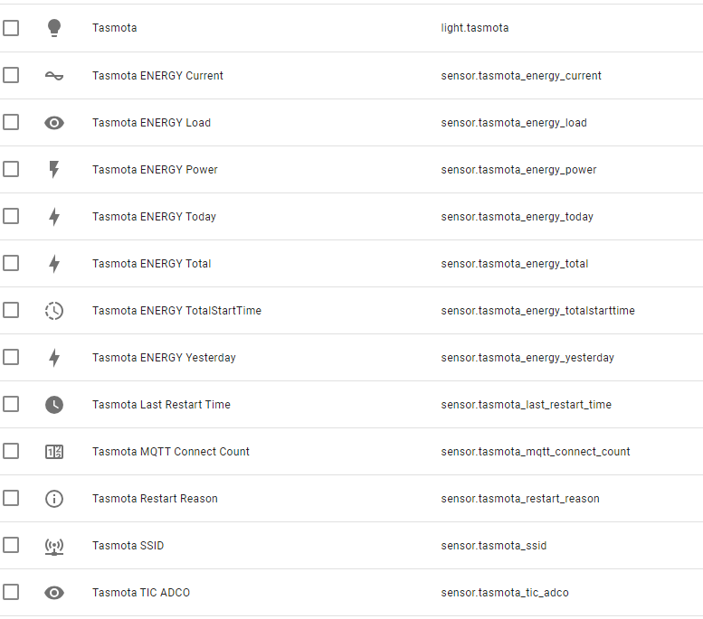

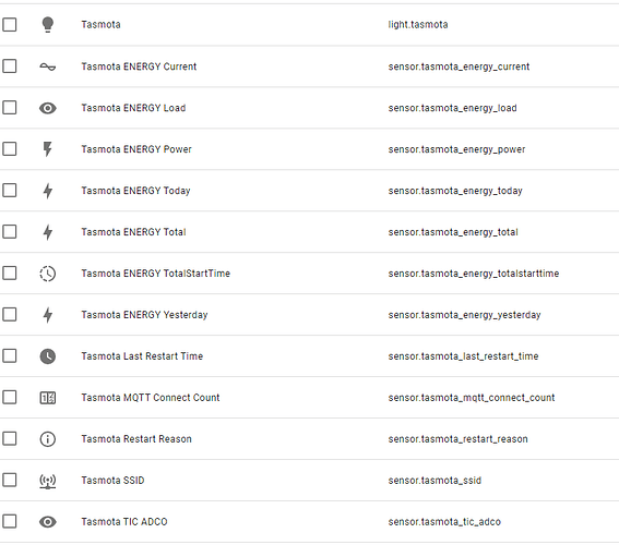

comment faut il faire pour avoir ces entités:
Capture d'écran 2023-12-05 111819
Je n’arrive pas à les trouver.
moi j’ai installé un Denky4 avec tasmota
comment faire pour configurer le tableau energie comme tu l’as fait
merci de ton aide
Ce ne sont pas des entitées mais juste une configuration a mettre dans ton fichier ( cf mon 1er post sur ce topic)
En gros, le energy-grid-consumption-color-0 correspond a la 1er entrée que tu a rajouter dans ton tableau energie, le energy-grid-consumption-color-1, le 2éme, …
Donc que ce soit un Denky4 avec tasmota ou un lixee ou emporia ou peut importe, ça se fait de la même façon

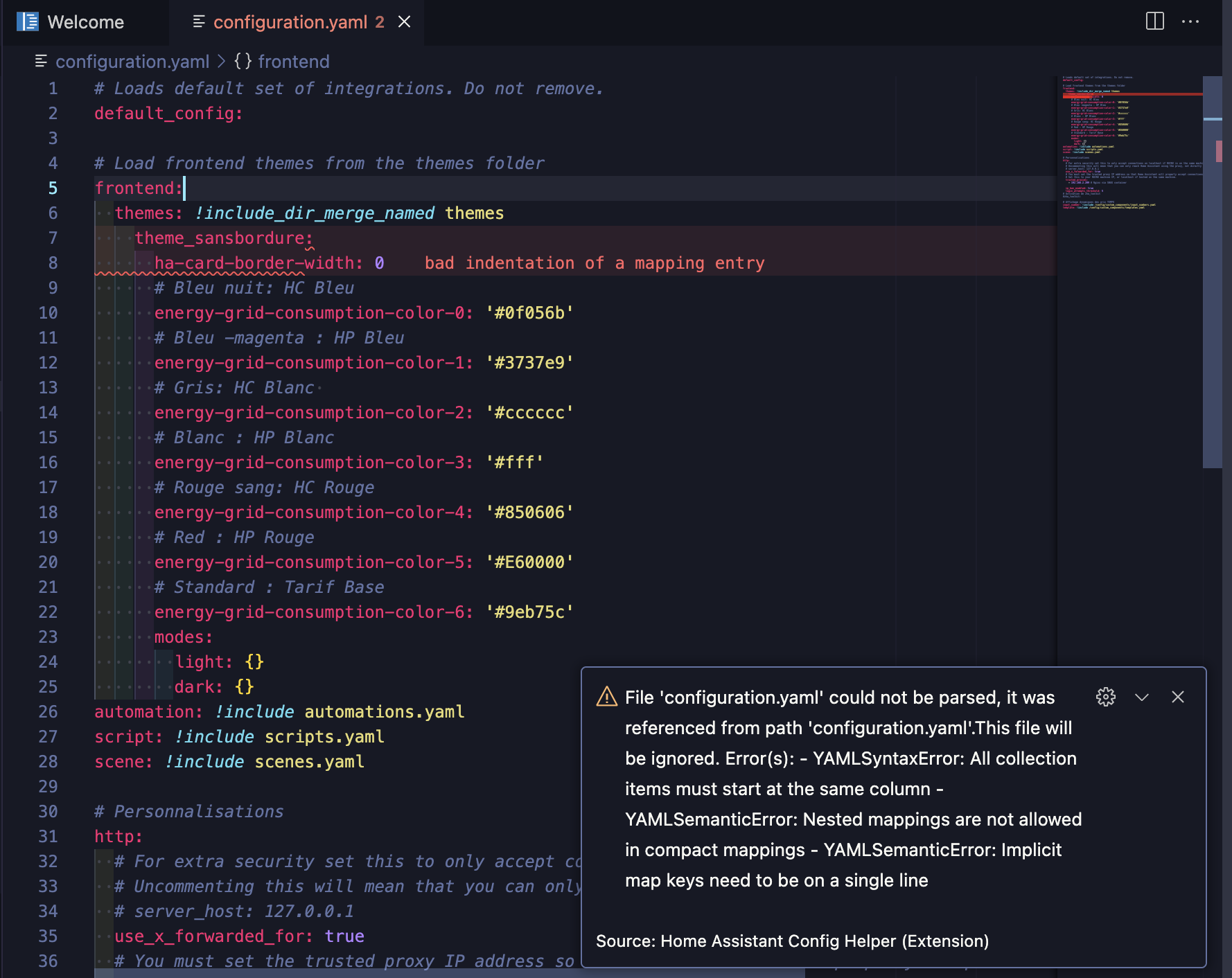

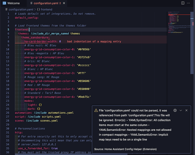

Je voudrais utiliser ces couleurs pour le mode TEMPO, mais quand je colle les lignes dans mon configuration.yml, ça me met un message de warning
Voilà mon fichier de configuration :

Comment je peux intégrer ce code ?
Merci d’avance :wink:
  • C’est soit tu met tous tes frontend/themes dans configuration.yaml
  • Soit tu les met dans ton !include_dir_merge_name themes repertoire , …
Bonne journée
Ok mais je ne trouve où ce dossier de thèmes ? J’ai cherché mais sans trouver…
Si tu l’utilise pas, supprime ca ! ( !include_dir_merge_name themes )
Ce n’est pas sûr que je l’utilise ou pas :sweat_smile:
Tant que je ne sais pas où se trouve ce dossier de thèmes :crazy_face:
Je sais que j’ai ajouté des trucs hier nommés mushrooms.
ca se trouve dans /config/themes/.
Ok, merci, je n’ai pas ce dossier.
Donc soit je le crée et je place le thème tempo dedans, soit je supprime la référence, et place le code dans le configuration.yml, c’est bien ça ?

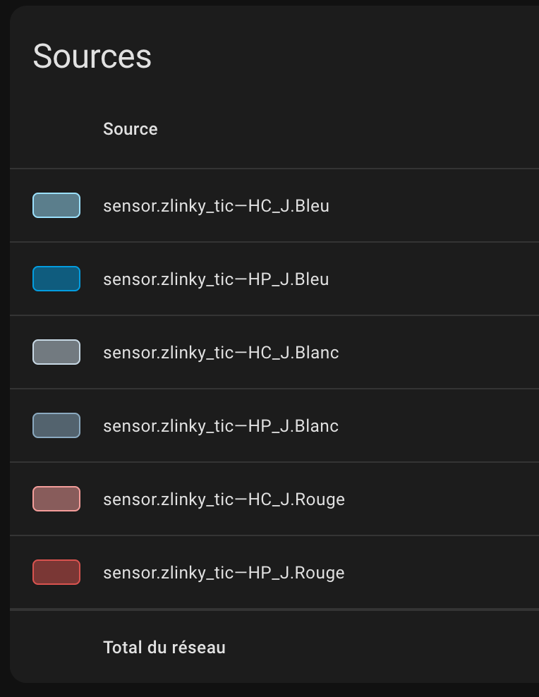

Bon j’ai du chercher pour que ça change les couleurs XD Je n’avais pas mis le thème ainsi créé :rofl:
J’ai changé les couleurs pour que ça donne ceci :
Je verrais si je conserve ces couleurs ^^
frontend:
  # themes: !include_dir_merge_named themes
  themes:
    theme_Couleurs_TEMPO:
      ha-card-border-width: 0
      # Bleu nuit: HC Bleu
      energy-grid-consumption-color-0: "#9BE1FD"
      # Bleu -magenta : HP Bleu
      energy-grid-consumption-color-1: "#039DE0"
      # Gris: HC Blanc
      energy-grid-consumption-color-2: "#C8D9E5"
      # Blanc : HP Blanc
      energy-grid-consumption-color-3: "#8BAAC0"
      # Rouge sang: HC Rouge
      energy-grid-consumption-color-4: "#F49D9A"
      # Red : HP Rouge
      energy-grid-consumption-color-5: "#D9534F"
      # Standard : Tarif Base
      energy-grid-consumption-color-6: "#9eb75c"
      modes:
        light: {}
        dark: {}
oui, c’est bien ça. Ta le choix .

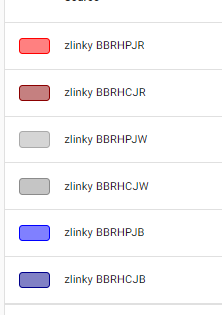

Juste pour info, et si tu veux tester autre chose, j’ai ça comme couleurs, comme ça le blanc est différent en theme sombre et en thème clair:
(à remettre en forme car comme c’est dans un theme.yaml chez moi, il manque le début et l’indentation par rapport à chez toi…)
day_and_night:
  primary-color: "#264269"
  modes:
    light:
      energy-grid-consumption-color-5: "#00008B"
      energy-grid-consumption-color-4: "#0000FF"
      energy-grid-consumption-color-3: "#8B8B8B"
      energy-grid-consumption-color-2: "#AAAAAA"
      energy-grid-consumption-color-1: "#8B0000"
      energy-grid-consumption-color-0: "#FF0000"
    dark:
      energy-grid-consumption-color-3: "#D3D3D3"
      energy-grid-consumption-color-2: "#FAFAFA"

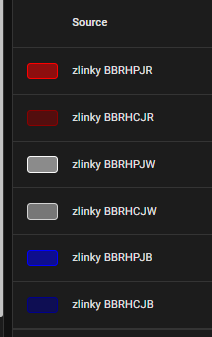

en clair:
en sombre:
