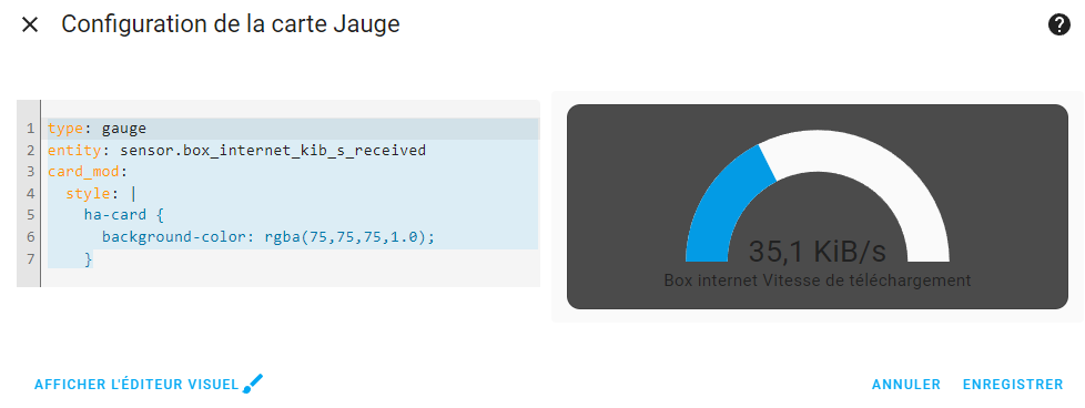

Pour changer la couleur de fond de tes cartes « gauge », il faudra probablement passer par « card-mod »
Rouau
5
une couleur trouvée sur ChatGPT, tu l’as compris, je débute et j’essaie de trouver des solutions…

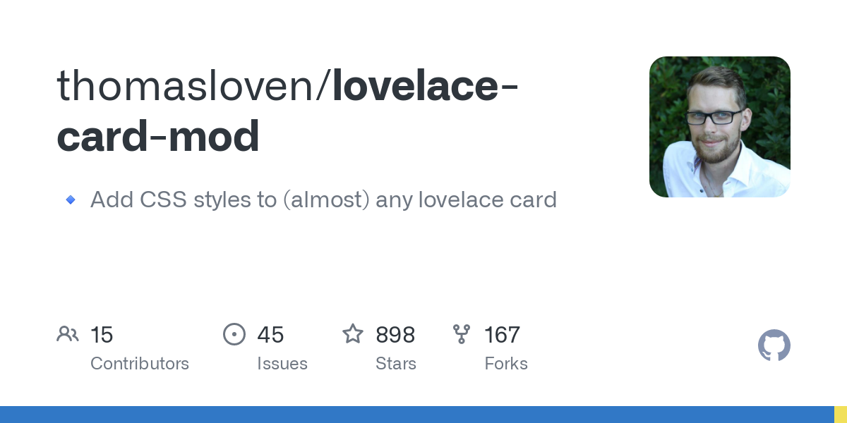

C’est pas la couleur qui pose problème, c’est « style: ». Il n’y a pas d’implémentation comme ça sur les cartes « gauge ».
Pour pouvoir modifier la couleur de fond de cette carte, il te faudra passer par card-mod :
Rouau
7
Ok , merci je vais essayer de modifier avec card mod
Rouau
9
Non mais je vais essayer avec cette config, merci
