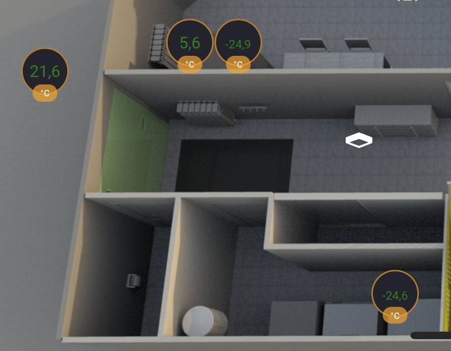

J’ai mis en place un plan 3D, avec une carte picture-elements, avec mes lumières, mes cameras, mes températures de frigo, congélateur, freezer.
J’ai bien l’affichage de mes températures sur le plan, en blanc.
Par exemple, je voudrais que la couleur des degrés du congélateur en dessous de -20°C soit verte, et que si la température passe au dessus de -20 l’affichage passe en rouge.

J’ai trouvé si ça peut servir à d’autres
type: picture-elements
style: |
  ha-card {
      {% set state = states('sensor.frigo_3') %}

YEss ça fonctionne !
Merci pour ton code je viens de l’implémenter et n’étant pas à l’aise avec ces p… de cartes Lovelace, j’ai fini par comprendre qu’iil fallait installer la card-mod 3 du gars, ici :
Avec cet exemple tu peux également jouer sur l’entourage du badge, le fond etc… et ça permet de comprendre le codage :ok_hand:
