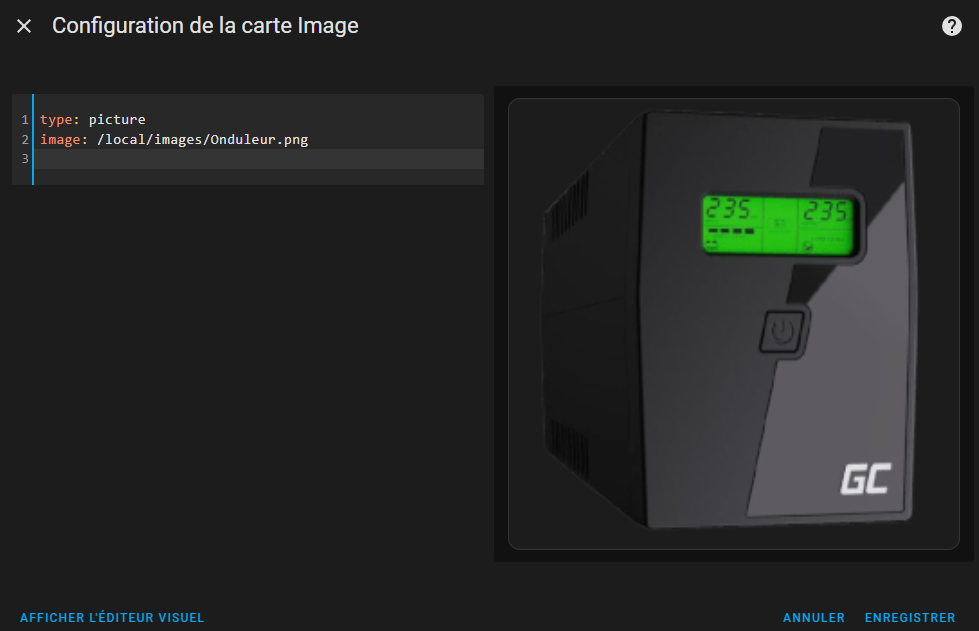

Bonjour, je cherche a supprimer le fond derrière une image PNG qui elle même a un fond transparent.
mais cela ne marche pas. j’ai vu dans un autre poste qu’il fallait utiliser « teal », j’ai essayer transparent, j’ai decaler « style » pour l’aligner sur action mais rien n’y fait.
est ce faisable?
voici mon code :
type: picture
image: http://XXXXX/local/solaire.png
tap_action:
  action: none
style: |
  carte-ha {
    couleur: teal;
merci

pour supprimer le background:
card_mod:
  style: |
    ha-card {
      background: none;
si ton image est stocker sur ton HA, dans le dossier /config/www/solaire.png
ta besoin de mettre que le chemin /local/solaire.png
merci beaucoup, je vais regarder comment installer crad_mod
ok pour l’image merci
ça marche au top merci beaucoup
