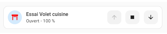

Couleur Icone carte Mushroom Cover
le resultat

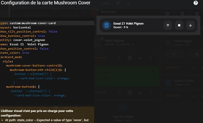

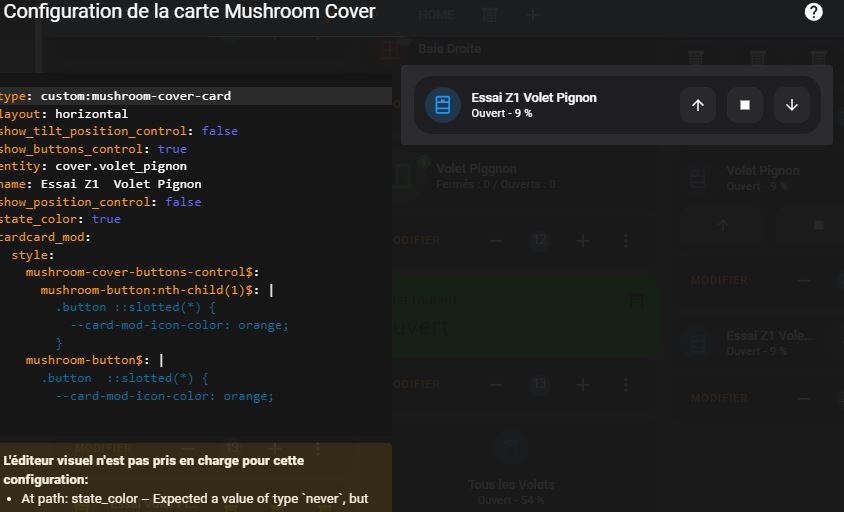

jai essayé plein de truc en m’aidant avec IA
là c’est avec un masque qui change en fonction de l’ouverture à partir de l’icone mdi:window-shutter pour cacher 1, 2 ou 3 des traits horizontaux représentant les lames du volet.
cardcard_mod:
ca marchera pas :stuck_out_tongue:

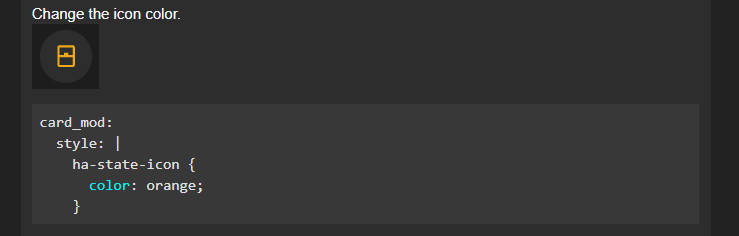

change juste la couleur:
card_mod:
  style: |
    ha-state-icon {
      color: orange;

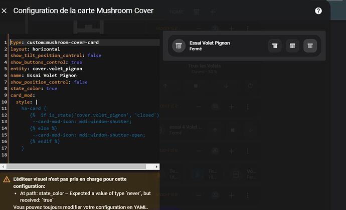

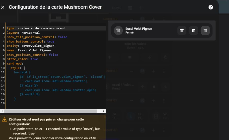

en couleur javais reussi avec ce resultat Mais Je perd les fleches up and down Cest mon probleme de depart .Jai fais beaucoup dessaie qui demeure enregistre dans la meme vue Je me demande si cela pose probleme interaction entre elle
C’est normal que ca change toute les icones tu utilise --card-mod-icon dans ha-card , ca modifie toutes les icones de la carte.
pour changer que l’icone principal c’est:
card_mod:
  style: |
    ha-state-icon {
      --card-mod-icon: mdi:mushroom;
Non chaque carte est indépendante des autres, pas d’interactions entre les différentes cartes du même tableau de bord.

La carte mushroom-cover de base donne ça (chez moi, voir plus bas pour chez toi…):
En reprenant le code de @WarC0zes qui te permet de modifier la bonne icone et changer la couleur, ça donne ça:
