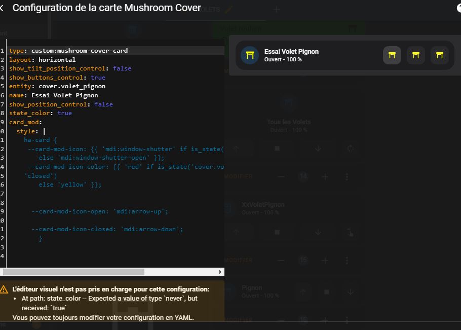

Couleur icone suivant etat du volet
Besoin D’aide
Depuis plusieurs jours je galére Je suis debutant et agé Alors Indulgence.
Sur cette carte Cover j’ai reussi a modifier la couleur suivant etat du volet roulant Mais impossible de garder les fléches up and down Elle disparaissent
Comment faire ? Avez vous une idée?

type: custom:mushroom-cover-card
layout: horizontal
show_tilt_position_control: false
show_buttons_control: true
entity: cover.volet_pignon
name: Essai Volet Pignon
show_position_control: false
state_color: true
--card-mod-icon: {{ 'mdi:window-shutter' if is_state('cover.volet_pignon', 'closed')
else 'mdi:window-shutter-open' }};
--card-mod-icon-color: {{ 'red' if is_state('cover.volet_pignon',
'closed')
else 'yellow' }};
--card-mod-icon-open: 'mdi:arrow-up';
--card-mod-icon-closed: 'mdi:arrow-down';

partage ton code voir ou tu en est ?
Le copié-collé du code de la carte n’a manifestement pas bien fonctionné
il la rien mis en code, c’est la configue du systeme qui était mal copier.
Si, si il y avait un détail>/détail
avant qu’il ne corrige son post.
c’est moi qui est corriger, le <détail> </détail> c’est des balises pour la configuration
Ah ben si maintenant tu corriges les posts, on va pas s’en sortir
Bon du coup il est parti… ça va être compliqué d’avancer

Peux-tu coller l’aspect visuel de ta carte ?
@anon51798830 non pas de button-card !

Une button-card avec 3 custom_fields et c’est réglé
je t’es fais un exemple pour l’icone:
layout: horizontal
state_color: true
{% if is_state('cover.volet_pignon', 'closed') %}
--card-mod-icon: mdi:window-shutter;
--card-mod-icon: mdi:window-shutter-open;

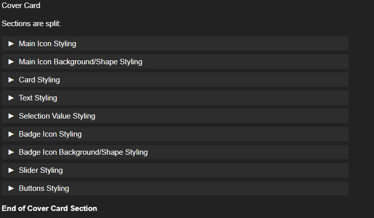

pour mushroom ta ce post avec des exemple de modification pour toutes les cartes mushroom
This topic is technically a cross post from a reply to the Mushroom Card Topic found here: Part 1. But it was suggested in a comment to post it here as a guide instead. Below info is true as of Mushroom Version 3.5.4 and Card Mod Version 3.4.3 ...

Peut être laisser les cartes mushroom pour ce qu’elles sont, des cartes faciles à utiliser au travers de l’interface, idéales pour débuter…
Et pour cardmod, bien étudier le lien envoyé par @WarC0zes :

pour la couleur des boutons de la carte cover, la syntaxe c’est:
mushroom-cover-buttons-control$:
mushroom-button:nth-child(1)$: |
.button ::slotted(*) {
--card-mod-icon-color: orange;
mushroom-button$: |
Sinon, avec trois boutons (Up, Stop, Down) :

on ta mis un lien moi et @BBE , pour avoir plein d’exemple de code pour card_mod avec la carte mushroom.
