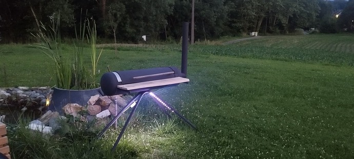

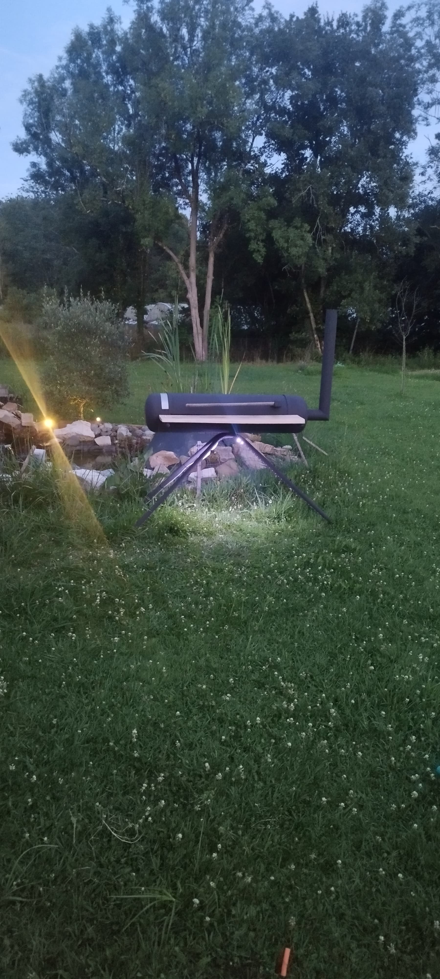

Avant la pose… normalement ce weekend !
Bonsoir
Mais trop bien comme diraient mes filles :slight_smile: hâte de voir la suite :wink:
Un barbecue DIY, il n’y aurait pas eu un peu d’air comprimé dedans avant :wink:
Bob

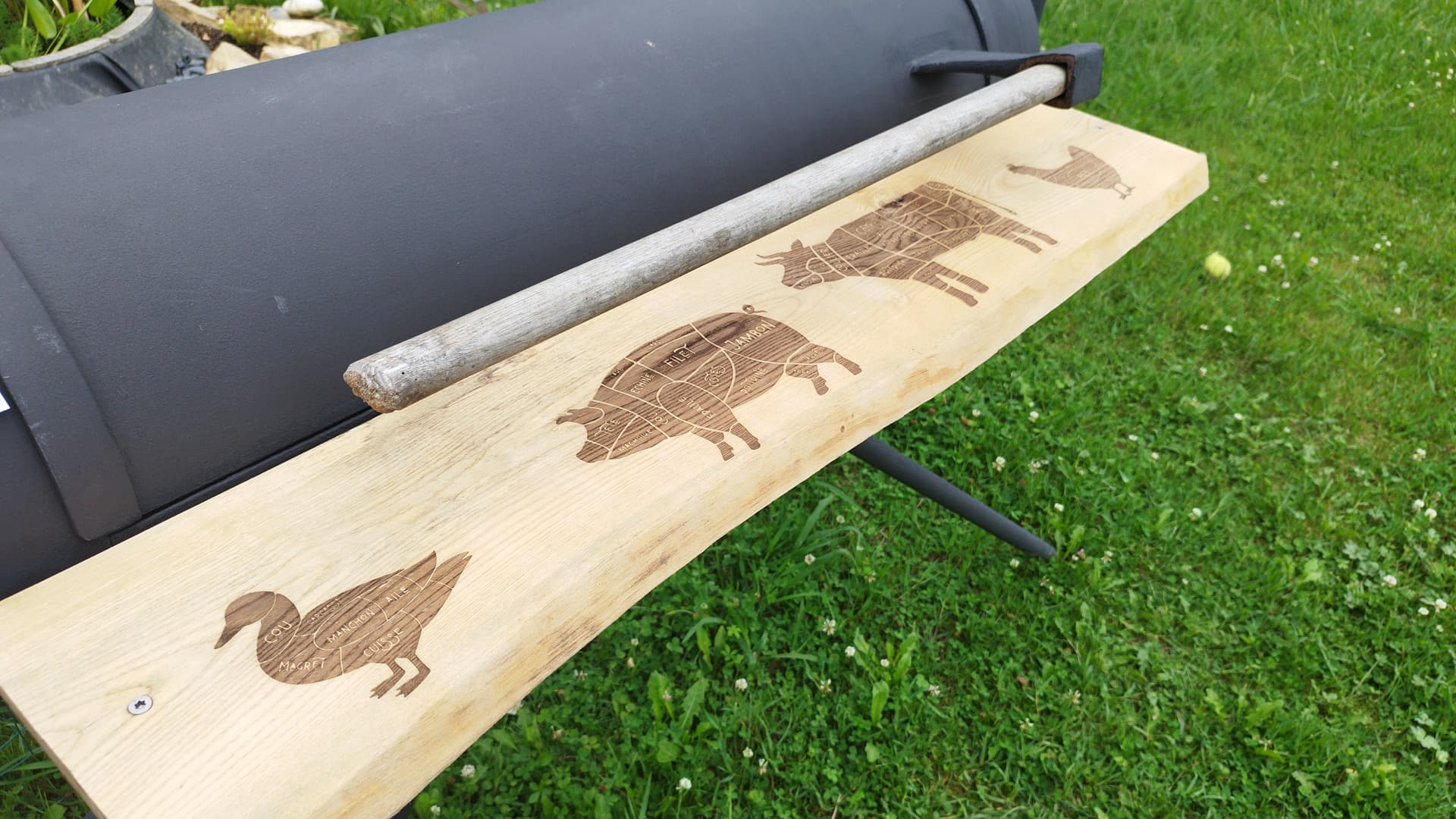

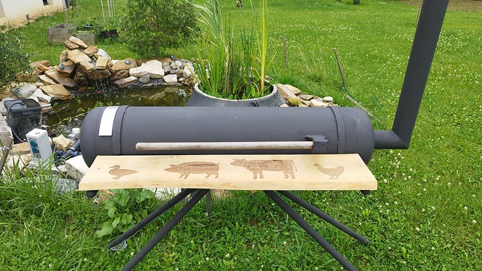

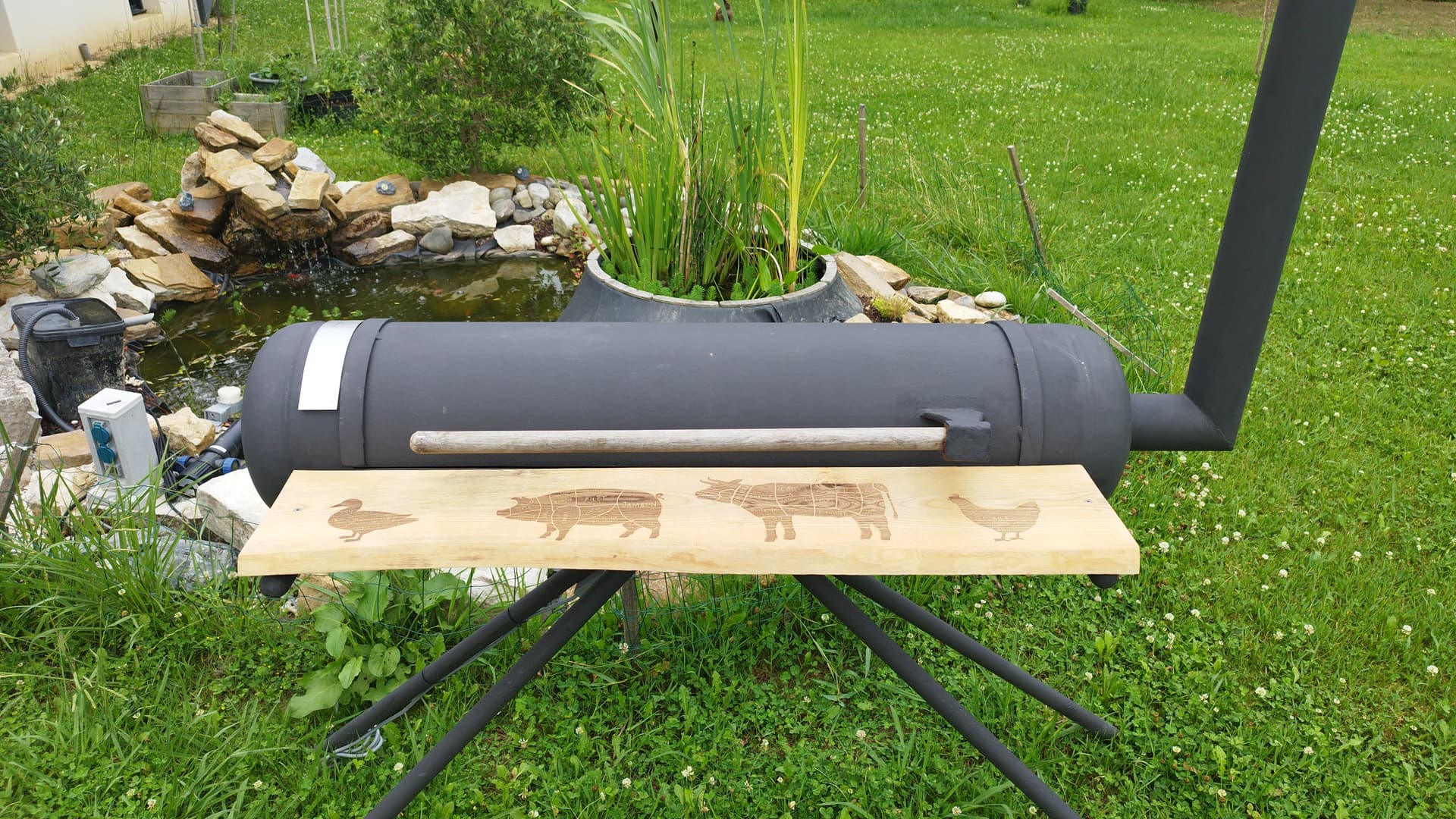

Ancienne bouteille de 35kg de gaz…
Voila le résultat !
