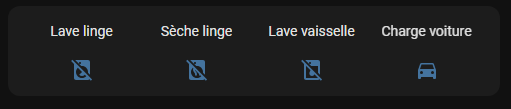

Je réponds à ce sujet avec la solution pour servir à d’autres.
Merci @Herbs pour avoir pointé sur le bon post sur le long sujet sur CSS et Card_mod :slight_smile:
Alors en résumé:
Le résultat de la carte Glance:
Et le code associé:
  - show_name: true
    show_icon: true
    show_state: false
    type: glance
      - entity: sensor.etat_lave_linge
        card_mod:
          style: |
            state-badge {
              {% if is_state(config.entity, 'En cours') %}
                color: red !important;
                color: grey !important;
      - entity: sensor.etat_seche_linge
        card_mod:
          style: |
            state-badge {
      - entity: sensor.etat_lave_vaisselle
        name: Lave vaisselle
        card_mod:
          style: |
            state-badge {
      - entity: sensor.etat_charge_voiture
        card_mod:
          style: |
            state-badge {
    state_color: true
    card_mod:
      style: |
        ha-card {
          padding: -20px !important;
          border: none;
          top: 0px;
          height: 90px !important;
