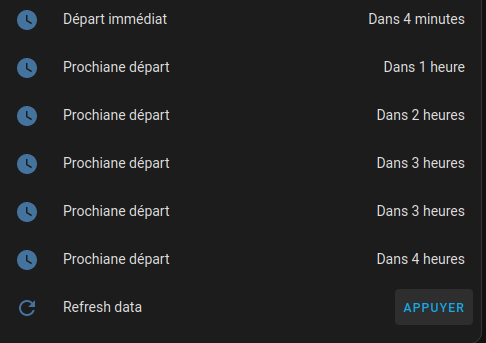

L’affichage est pas (trop) mal, mais imprécise :
home assistant date
Donc je me dit que ça serait bien de mettre 2 écriture différentes en même temps, genre : Dans 2 heures (à 11h34)
