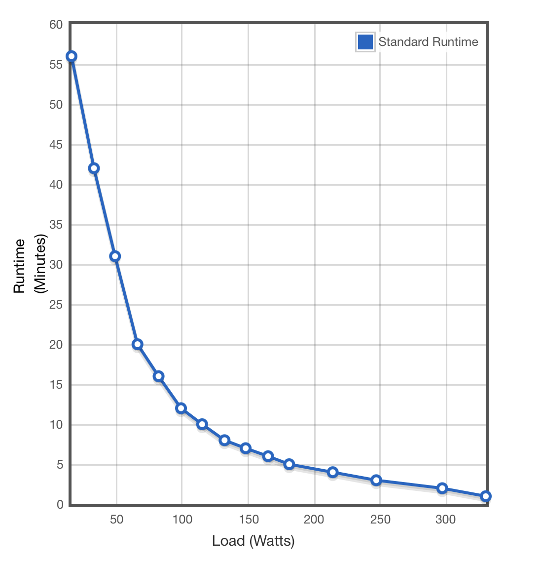

Clairement pas le 3S550
Il faut faire le calcul en fonction de la charge (matériels) plus l’autonomie demandée est grande plus le prix grimpe
La plupart des onduleurs grand public c’est de l’ordre de 20 à 30 minutes d’autonomie et les matériels sensibles s’éteignent proprement si la configuration est bien faite
