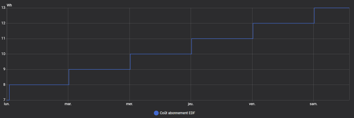

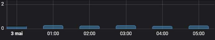

Je pense que globalement, ça fonctionne bien, car entre 0h00 et 0h30, j’ai bien une petite consommation, donc lié à l’abonnement (le haut du rectangle n’est pas arrondi) :

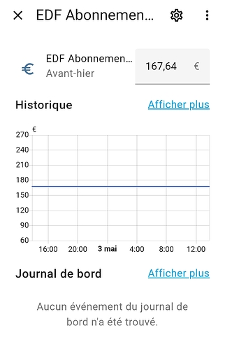

Par contre, quand je vais dans la section avec les tarifs, ça reste toujours à 0€ :
Ceci, quel que soit le jour…

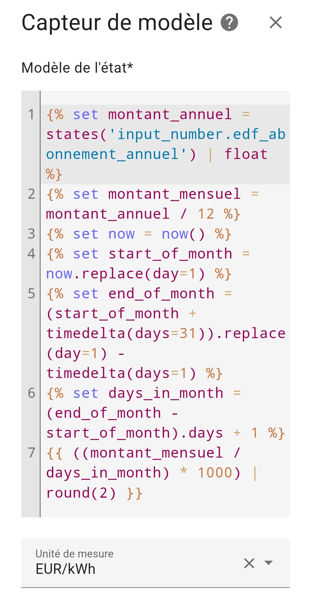

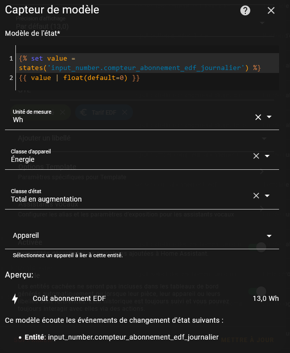

Capteur de modèle pour le coût journalier de l’abonnement :
sensor.abonnement_edf_journalier

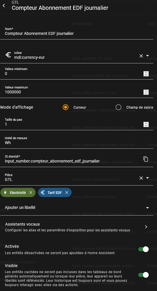

Input Number pour le compteur journalier :
input_number.compteur_abonnement_edf_journalier

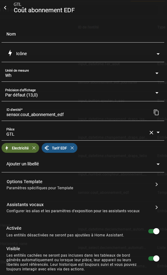

Template sensor pour le coût de l’abonnement :
sensor.cout_abonnement_edf
Ce capteur est bien incrémenté tous les jours :

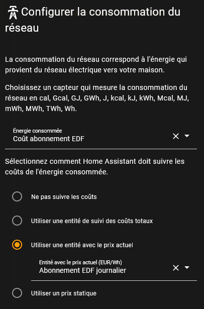

Paramètres Dashboard Energie :
Configuration
Avec tous ces éléments, est-ce que l’un d’entre vous sait me dire où j’ai un élément qui n’est pas correctement configuré, et qui m’empêche d’avoir le coût de l’abonnement qui remonte correctement dans le dashobard energie ?

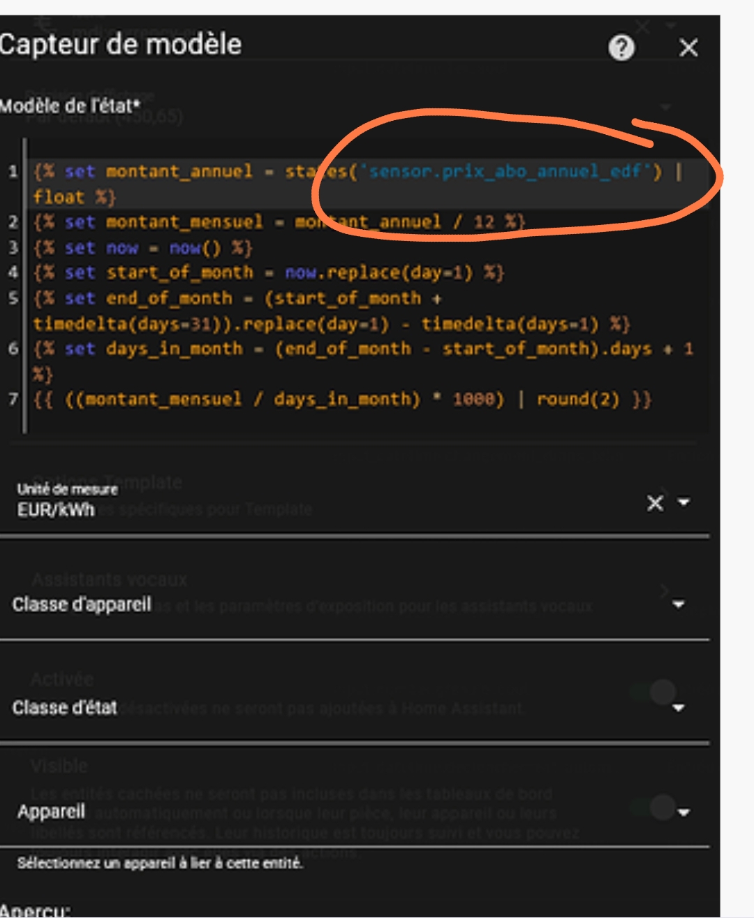

Je crois que ton entité sensor pour le coût annuel est pas bonne.
Tu as bien créé le sensor (ou input_number) avec le coût annuel ?

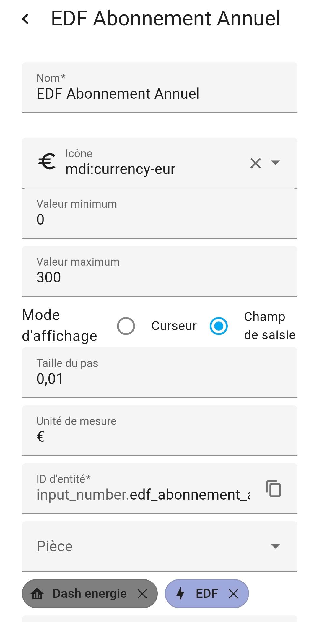

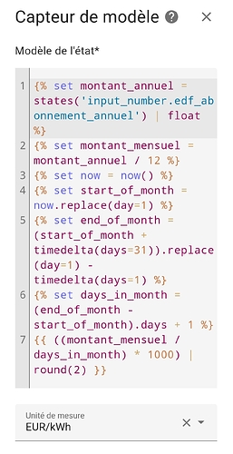

De mon côté j’ai créé un input_number avec le prix de l’abonnement a l’année.
Puis j’ai créé le sensor template journalier comme ci dessous.
Pour le reste, c’est identique a ce que tu as fait.

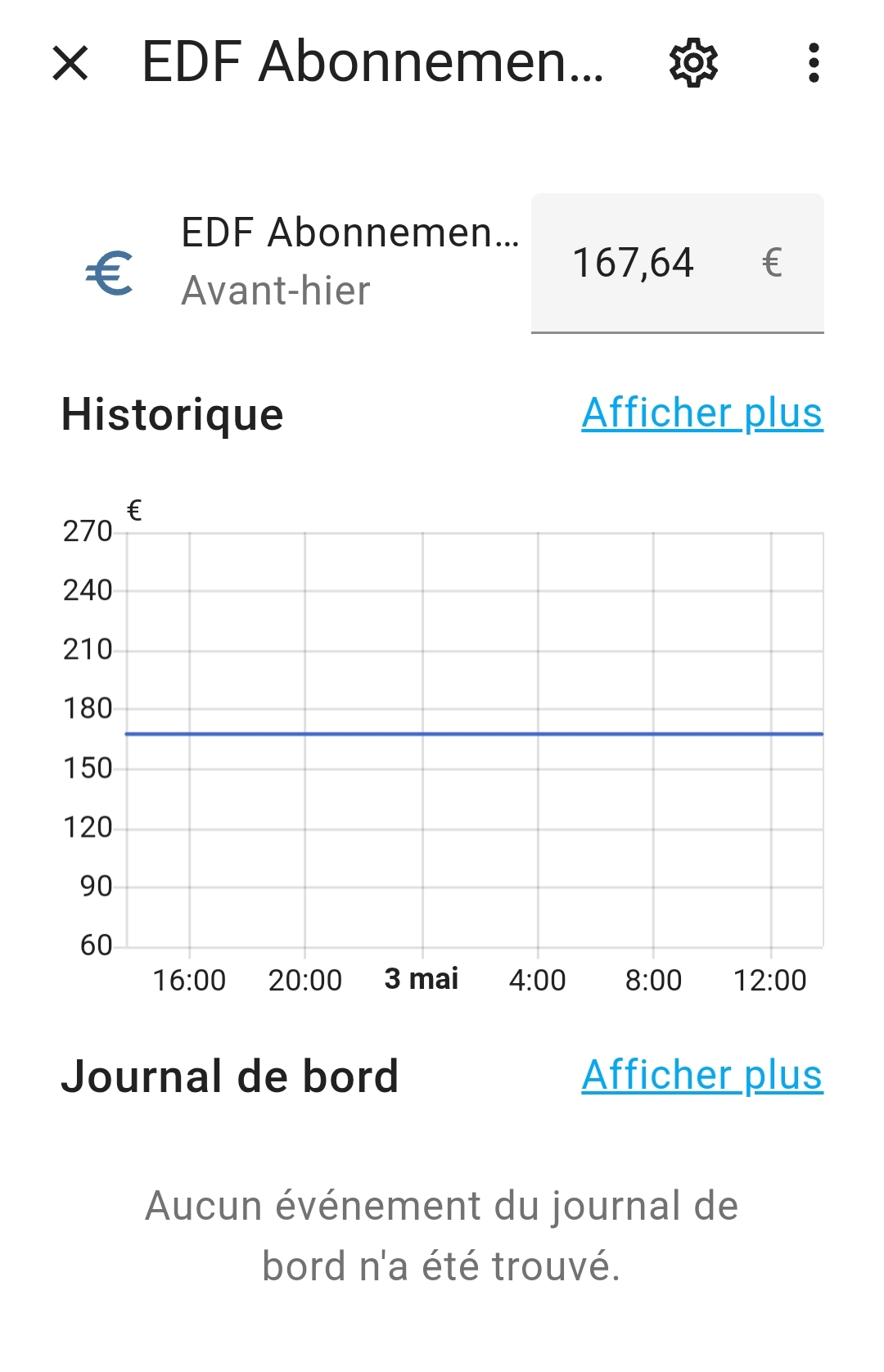

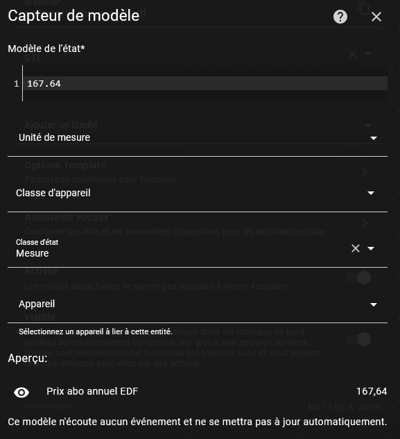

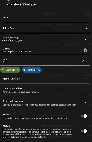

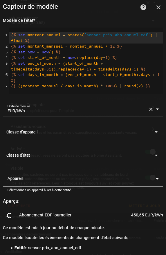

Oui, j’ai bien ce sensor pour le prix annuel :
D’ailleurs, dans mon point n°1, on voit bien que le calcul du capteur de modèle fonctionne pour passer du coût annuel au coût journalier (en Euro/kWh)
Je vois pas trop la subtilité entre ce que tu as fait et moi, mais:
Pour faire un essai, créé un input_number comme mon exemple et modifié le code.
sinon tu peux aussi essayé de retirer « mesure » de la classe d’état dans ton sensor prix « abo annuel EDF »
